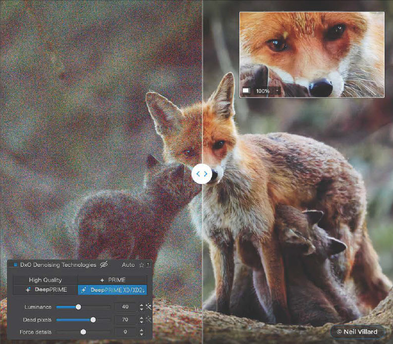

Avec DeepPRIME XD2s, DxO introduit un nouvel outil reposant sur un réseau neuronal (IA) entraîné sur des milliards d’images, permettant de réduire le bruit de manière optimale tout en préservant les détails.
Cela vous permet de gagner jusqu’à trois valeurs ISO, ce qui signifie que vous pouvez faire des photos en conditions de faible luminosité sans introduire de bruit excessif, tout en obtenant des images plus propres, même en basse lumière.
DxO PhotoLab 8 est également équipé d’une loupe d’aperçu en temps réel qui facilite les ajustements directement dans l’interface, rendant la correction du bruit intuitive et précise.

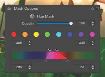

DxO PhotoLab 8 introduit des masques de teinte qui permettent de cibler et d’ajuster des plages de couleurs spécifiques avec une grande précision, vous permettant de corriger précisément les couleurs dans des parties spécifiques de vos photos, sans affecter les autres zones.
DxO PhotoLab 8 : masques de teinte
En pratique, cela signifie que vous pouvez améliorer des éléments comme le ciel, la peau, ou d’autres objets colorés de façon ciblée, rendant le travail plus efficace et le résultat plus professionnel. En plus des huit teintes prédéfinies, vous pouvez échantillonner dans l’image et ajuster la plage de teintes à l’aide de curseurs précis.

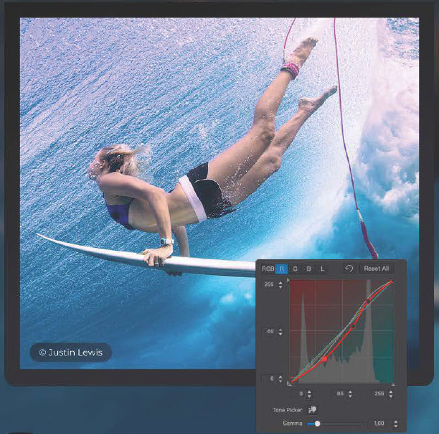

La courbe des tons de DxO PhotoLab est l’un des outils les plus performants pour ajuster la luminosité et le contraste.
DxO PhotoLab 8 Courbe des tons avec canal Luma : ajustements sans compromis
Dans DxO PhotoLab 8, cette courbe est désormais équipée d’un canal Luma. Ce canal vous permet de corriger les tons sans affecter la saturation des couleurs, offrant des ajustements plus subtils et une meilleure maîtrise des détails tonaux.
En pratique, cela signifie que vous pouvez ajuster la luminosité des différentes zones de l’image sans provoquer de changements indésirables dans les couleurs, ce qui est utile pour maintenir une apparence naturelle tout en améliorant la qualité visuelle de l’image. Associée à une pipette permettant d’agir directement sur les éléments de l’image, la courbe des tons améliorée garantit un haut niveau de contrôle.

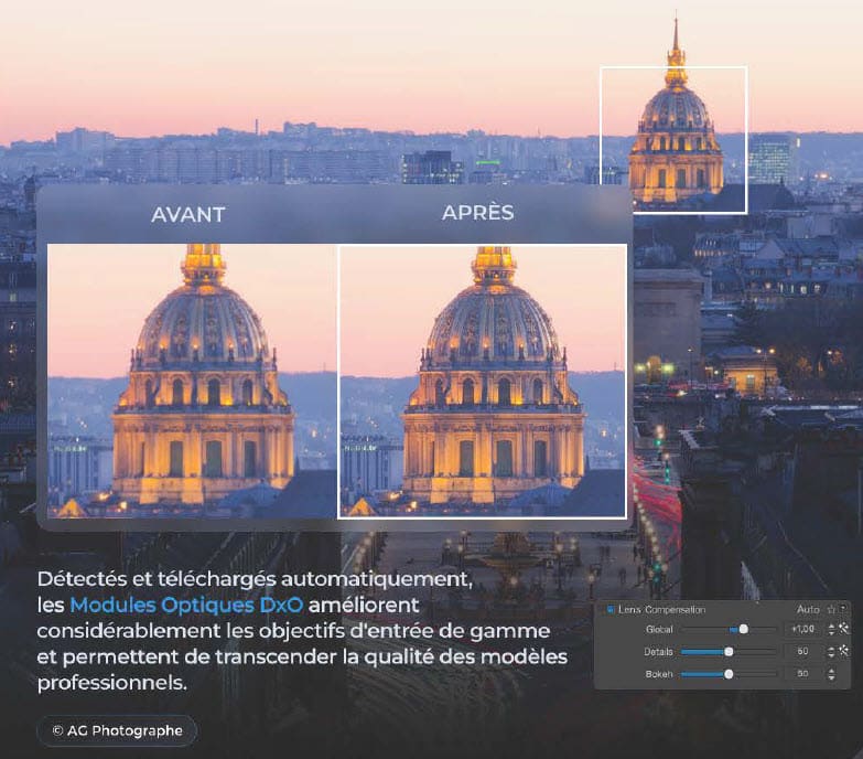

DxO est reconnu pour ses modules optiques qui utilisent des données scientifiques approfondies pour analyser les caractéristiques des objectifs, corriger les aberrations chromatiques, la distorsion et le vignettage, et garantir la meilleure qualité d’image possible. Ces modules sont développés grâce à une analyse minutieuse d’images prises avec chaque couple boîtier/objectif afin d’optimiser les réglages spécifiques à chaque configuration matérielle.
Dans DxO PhotoLab 8, les algorithmes ont été améliorés afin de renforcer les détails sans générer de franges ou d’artefacts :
  • les franges sont des lignes colorées indésirables qui apparaissent souvent autour des objets contrastés,
  • les artefacts sont des distorsions visuelles qui peuvent affecter la netteté et la qualité de l’image.
Grâce à ces améliorations, vous obtenez des images plus nettes et fidèles.

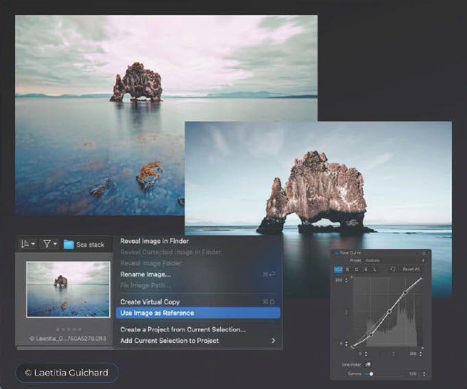

L’édition des photos dans DxO PhotoLab 8 est rendue plus fluide grâce (enfin) à l’introduction d’un mode de comparaison. Cette fonctionnalité vous permet de sélectionner une image de référence et de prévisualiser en temps réel les ajustements apportés à une autre photo.
DxO PhotoLab 8 image de référence
En pratique, l’image de référence sert de point de comparaison pour vous assurer que les modifications que vous apportez conservent la cohérence de votre série d’images ou correspondent à l’effet visuel souhaité. La comparaison vous aide à vérifier la justesse de vos traitements, ce qui peut vous rendre service lorsque vous traitez des photos issus d’appareils différents comme cela m’arrive souvent.
