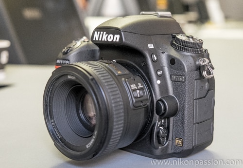

Mise à jour firmware Nikon D750 version C1.11
Cette mise à jour apporte les modifications suivantes :
  • le système de communication sans fil Nikon WT-7 devient compatible,
  • des histogrammes incorrects s’affichaient pour certaines images visionnées sur l’écran de l’histogramme RVB en mode de visualisation,
  • si Activé était sélectionné pour Contrôle auto. de la distorsion, un phénomène de distorsion était visible sur les bords des photos prises lorsque NEF (RAW) + JPEG fine était sélectionné pour Qualité d’image et que Moyenne était sélectionné pour Taille d’image,
  • l’option choisie pour le réglage personnalisé f5 (Perso. molettes commande) > Fonctions par défaut dans le groupe f du MENU RÉGLAGES PERSO. (Commandes) n’était pas enregistrée lorsque Enregistrer les réglages était sélectionné pour Enregistrer/charger réglages dans le MENU CONFIGURATION,
  • les images n’étaient parfois pas enregistrées.
Faire la mise à jour firmware Nikon D750
