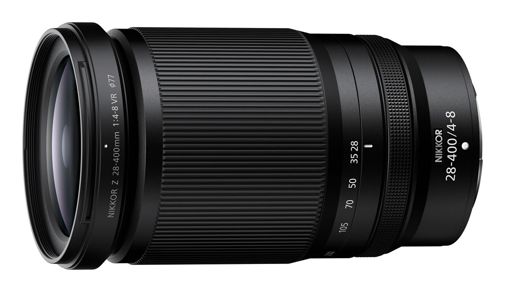

Le NIKKOR Z 28-400 mm f/4-8 VR ne manque pas d’atouts si vous cherchez un objectif le plus polyvalent possible. Il repousse les limites du déjà très polyvalent NIKKOR Z 24-200 mm f/4-6.3 VR, sa plage focale de 28 à 400 mm étant inédite dans la gamme Nikon, même l’AF-S NIKKOR 28-300 mm pour reflex n’allait pas aussi loin en focale maximale.
Mais ce n’est pas tout puisque cet objectif pèse 725 g (570 g pour le 24-200 mm), et mesure 84,5 mm x 141,5 mm (76,5 mm x 114 mm pour le 24-200 mm), autant dire qu’il n’est guère plus encombrant et plus lourd tout en offrant 200 mm de focale supplémentaires. C’est loin d’être négligeable.
le NIKKOR Z 28-400 mm f/4-8 VR
La plage de focales, de 28 mm (grand-angle) à 400 mm (long téléobjectif) permet toutes les fantaisies, lors d’un voyage pour ne pas vous charger, comme au quotidien si vous êtes adepte de « un objectif pour tout faire tout le temps ». Monté sur un Nikon Z APS-C il cadrera comme un 42-600 mm tout en étant stabilisé. La bague de zoom est graduée en millimètres (28, 35, 50, 70, 105, 200, 300, 400).
La réduction de vibration (VR) intégrée offre une compensation allant jusqu’à 5,0 stops, (5,5 stops avec les Nikon Z dotés de la fonction VR Synchro). La prise de vue en basse lumière en grand angle sera favorisée à f/4 tandis que la focale 400 mm ne souffrira pas trop de l’ouverture maximale à f/8.
Comme sur la plupart des NIKKOR Z, l’autofocus avec moteur pas à pas devrait s’avérer réactif, reste à vérifier le temps nécessaire pour faire le point entre 28 et 400 mm si la bague de zoom vous démange trop, avec une telle plage focale l’AF aura fort à faire.
Si vous êtes amateur de photo macro, sachez que le NIKKOR Z 28-400 mm f/4-8 VR propose des distances minimales de mise au point de 0,2 m à 28 mm et de 1,2 m à 400 mm. Le rapport de reproduction de 0,35 x ne le place pas au même niveau que des objectifs macro spécialisés mais c’est loin d’être ridicule pour un zoom polyvalent.

La construction du NIKKOR Z 28-400 mm f/4-8 VR en fait un objectif protégé contre les intempéries, les voyages en milieu poussiéreux et humides ne devraient pas lui faire peur.

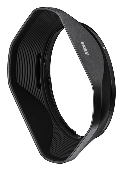

La bague de réglage silencieuse est personnalisable comme sur tous les NIKKOR Z, le 28-400 mm dispose d’un commutateur de verrouillage du zoom qui l'empêche de se déployer lorsque vous le glissez dans votre sac. Le pare-soleil inclus peut être monté à l’envers pour gagner de la place dans votre sac photo (et servir de protection en utilisation).

paresoleil NIKKOR Z 28-400 mm f/4-8 VR
le pare-soleil Nikon HB-114 pour le NIKKOR Z 28-400 mm f/4-8 VR
