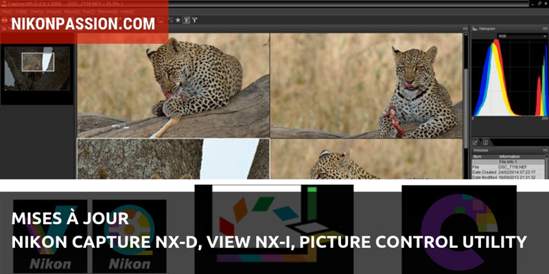

Nikon propose trois logiciels gratuits pour vous permettre de trier, classer et développer vos fichiers images faits avec un reflex ou un hybride de la marque : Nikon Capture NX-D, View NX-i et Picture Control Utility.
Trois mises à jour des logiciels Nikon sont disponibles pour corriger plusieurs dysfonctionnements.
Nikon Capture NX-D
Nikon Capture NX-D est le logiciel de développement des fichiers RAW Nikon (NEF) exclusif, disponible en libre téléchargement sur le site du support Nikon.
NX-D propose des outils simples mais efficaces de développement RAW pour qui ne souhaite pas investir dans un logiciel plus performant et complet mais payant (voir le guide des logiciels photo).
Nikon Capture NX-D reçoit une mise à jour 1.5.2 qui corrige les problèmes suivants :
- le logiciel avait tendance à planter dans certains cas d’usage particuliers
- le bouton « Démarrer » n’était pas disponible immédiatement lors du lancement d’un traitement par lot avec l’option « Spécifier la taille » sélectionnée
- il y a avait parfois une incohérence de dimension d’image lors d’une opération de type « Convertir », la longueur de l’image résultante ne correspondant pas à la largeur
