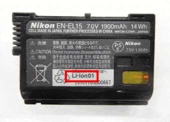

Comment reconnaître l’ancienne batterie Nikon EN-EL15 ?
Les batteries Nikon EN-EL15 remplacées sont celles qui portent la mention Li-ion01 au dos.
Toutes les autres batteries, portant la mention Li-ion20, ne sont pas concernées et ne sont donc pas échangées. Les batteries fournies avec les Nikon D500 sont identiques à celles qui sont modifiées et ne sont pas concernées non plus.

Ce rappel volontaire est limité aux packs de batteries en-EL15 dans les lots e et f. Tout d’abord, veuillez confirmer que « en-EL15 » est imprimé sur l’étiquette de votre bloc-piles. Ensuite, veuillez localiser le numéro de lot à 14 chiffres à côté du symbole de recycle, comme indiqué sur la photo ci-dessous.
•Si le 9e caractère du numéro de lot est e ou f, votre batterie est parmi celles qui sont rappelées.
•Si le 9e caractère du numéro de lot est une autre lettre, votre batterie n’est pas affectée par ce rappel.
