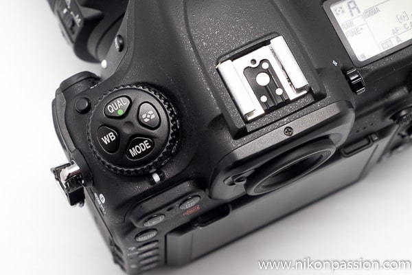

Test Nikon D500 commandes trèfle
Le Nikon D500 reprend les trois grands ensembles de commandes propres à la gamme Nikon Pro :
  • un trèfle supérieur gauche avec couronne latérale et verrouillage des commandes
  • un grand écran supérieur droit avec regroupement des touches autour du déclencheur
  • un ensemble de boutons et joysticks entourant l’écran LCD arrière, tactile et inclinable.
La localisation des commandes supérieures est fidèle à ce que nous connaissons de la gamme pro Nikon, à l’exception de la touche ISO qui se retrouve ici à droite à proximité du déclencheur, entre le correcteur d’exposition et le déclencheur vidéo. Bonne idée que de donner un accès rapide au réglage de sensibilité, par contre cette touche est très proche du correcteur d’exposition et il m’est arrivé fréquemment de les confondre dans l’action, d’autant plus que leur profil est strictement identique. Une différentiation serait la bienvenue pour savoir quelle touche on active.

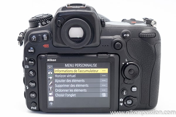

Face arrière
Test Nikon D500 écran arrière et menus
La face arrière est typiquement Nikon à deux exceptions près. La double touche AE-L/AF-L disparaît (étonnant sur un tel boîtier) au profit d’une unique touche AF-On. Un petit joystick fait son apparition sous cette touche AF. Ce joystick a différents rôles selon le réglage en cours, son principal intérêt étant un déplacement très rapide des collimateurs AF. Son utilisation est plus agréable que celle du pad arrière,  il tombe sous le pouce et son mouvement s’avère plus souple que celui du pad.
Notons également l’apparition d’une touche de fonction Fn2 en bas à gauche de la face arrière, une possibilité supplémentaire de personnalisation pour accéder par exemple au menu personnalisé sans devoir entrer dans le menu standard au préalable.
Ecran LCD
Test Nikon D500 écran inclinable
L’écran LCD arrière est conforme à ce que nous connaissons des écrans Nikon récents, c’est celui des plein formats D750 et D810. Fidèle en terme de reproduction des couleurs (les plus pointilleux pourront ajuster finement son rendu colorimétrique), l’arrivée de la fonction tactile est une très bonne idée : bien que la navigation dans les menus ne soit pas possible (curieusement) le défilement des photos est facilité, le zoom dans l’image également et le déclenchement du bout du doigt en mode Live View facilite ce type de prise de vue.
Une précaution s’impose en mode Live View si vous activez la fonction tactile : le boîtier déclenche au moindre frôlement du doigt, une période d’adaptation est alors nécessaire pour éviter tout déclenchement intempestif.
La possibilité d’incliner l’écran favorise les cadrages créatifs : vous pourrez ainsi photographier au ras du sol sans vous coucher par terre comme photographier les bras levés tout en cadrant sur l’écran en mode Live View. Les vidéastes apprécient cette possibilité de cadrer avec précision une fois le boîtier équipé de ses accessoires vidéos. Ce montage a fait ses preuves sur d’autres modèles de la gamme dont le D750, sa résistance aux efforts ne compromet pas la résistance du boîtier.
Menus
Les menus de ce Nikon D500 sont eux-aussi conformes à ce que nous connaissons des reflex Nikon. Ils sont nombreux, complets et permettent une personnalisation poussée du boîtier. Mais l’ajout de nouvelles fonctions rend cet ensemble de plus en plus complexe à utiliser. Il est fréquent de ne plus savoir dans quel menu se trouve un réglage particulier et de devoir recourir à l’aide (limitée) ou au manuel pour accéder à une fonction particulière.
Il est temps que Nikon se penche sur le problème pour proposer une approche plus rapide, avec – pourquoi pas – un mode de recherche intuitif qui simplifierait la vie du photographe.

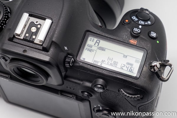

Ecran supérieur
Test Nikon D500 écran supérieur
Terminons ce tour d’horizon pour préciser que l’écran supérieur est particulièrement complet : vous y trouverez le rappel de très nombreux réglages. Je regrette toutefois l’absence d’affichage simultané de la sensibilité et du nombre de vues restantes comme on le retrouve sur le D750 par exemple.

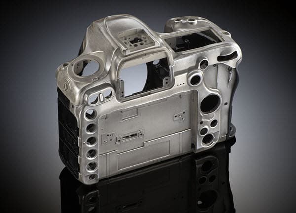

Châssis
Nikon D500 chassis magnesium
Le Nikon D500 est construit pour durer : son châssis métallique est renforcé de pièces en alliage de magnésium et de pièces en fibre de carbone. Nikon annonce un ensemble étanche aux infiltrations grâce à la présence de nombreux joints protégeant les boutons et molettes. Sans l’avoir immergé totalement, j’ai pu faire plusieurs photos en posant le boîtier dans l’eau sans qu’il ne subisse aucun dommage.

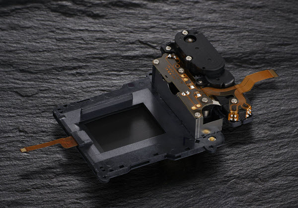

Obturateur
Nikon D500 obturateur
L’obturateur éprouvé sur 200.000 déclenchements s’avère assez discret au déclenchement. Le mode Quiet améliore un tant soi peu cette discrétion mais ne fait toujours pas de ce reflex un modèle silencieux. Attention donc aux séances photos dans les théâtres et autres lieux intimes, vous vous ferez remarquer en déclenchant trop souvent.

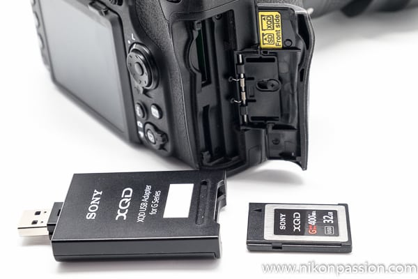

Nikon a doté le D500 de deux emplacements pour cartes mémoire dont un au format XQD. Cette différentiation dans les formats est d’autant plus dommage que rien ne justifie l’utilisation du format XQD sur ce D500 puisque les cartes SD les plus rapides assurent un niveau de performance suffisant.
Test Nikon D500 carte XQD
Il vous faudra donc investir dans des cartes XQD si vous voulez profiter des deux emplacements : choisissez une carte livrée avec le lecteur XQD indispensable et prenez soin de faire le tour des revendeurs car le tarif des cartes XQD 32Gb (par exemple) varie de 90 à près de 290 euros (voir les tarifs de cartes XQD sur Amazon) !!

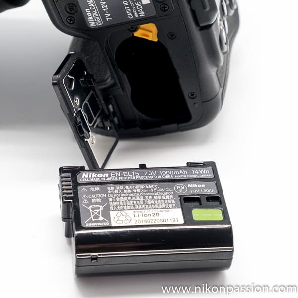

Test Nikon D500 : autonomie
Test Nikon D500 batterie EN-EL15 autonomi
Le Nikon D500 utilise la batterie Nikon EN-EL15 modifiée qui assure une autonomie confortable en utilisation courante :
  • 15% de batterie consommée pour 387 photos RAW+JPG lors d’une séance de deux heures avec boîtier allumé en permanence, mode AF-C, visualisation des photos sur l’écran arrière non systématique. L’autonomie théorique dans ces conditions atteint donc 2580 photos.
  • 63% de batterie consommée pour 228 photos RAW + JPG en gardant le boîtier allumé pendant une journée, en jouant avec le mode Live View et les menus, en gardant l’affichage immédiat des photos sur l’écran arrière et en faisant une séance nocturne en pose longue avec réduction du bruit ISO. L’autonomie dans ces conditions atteint 361 photos.
Nikon recommande d’utiliser la batterie EN-EL15 version 2 livrée avec tout D500 et échange gratuitement les anciens modèles si vous en possédez car leur autonomie est moindre sur ce boîtier (voir l’annonce).
