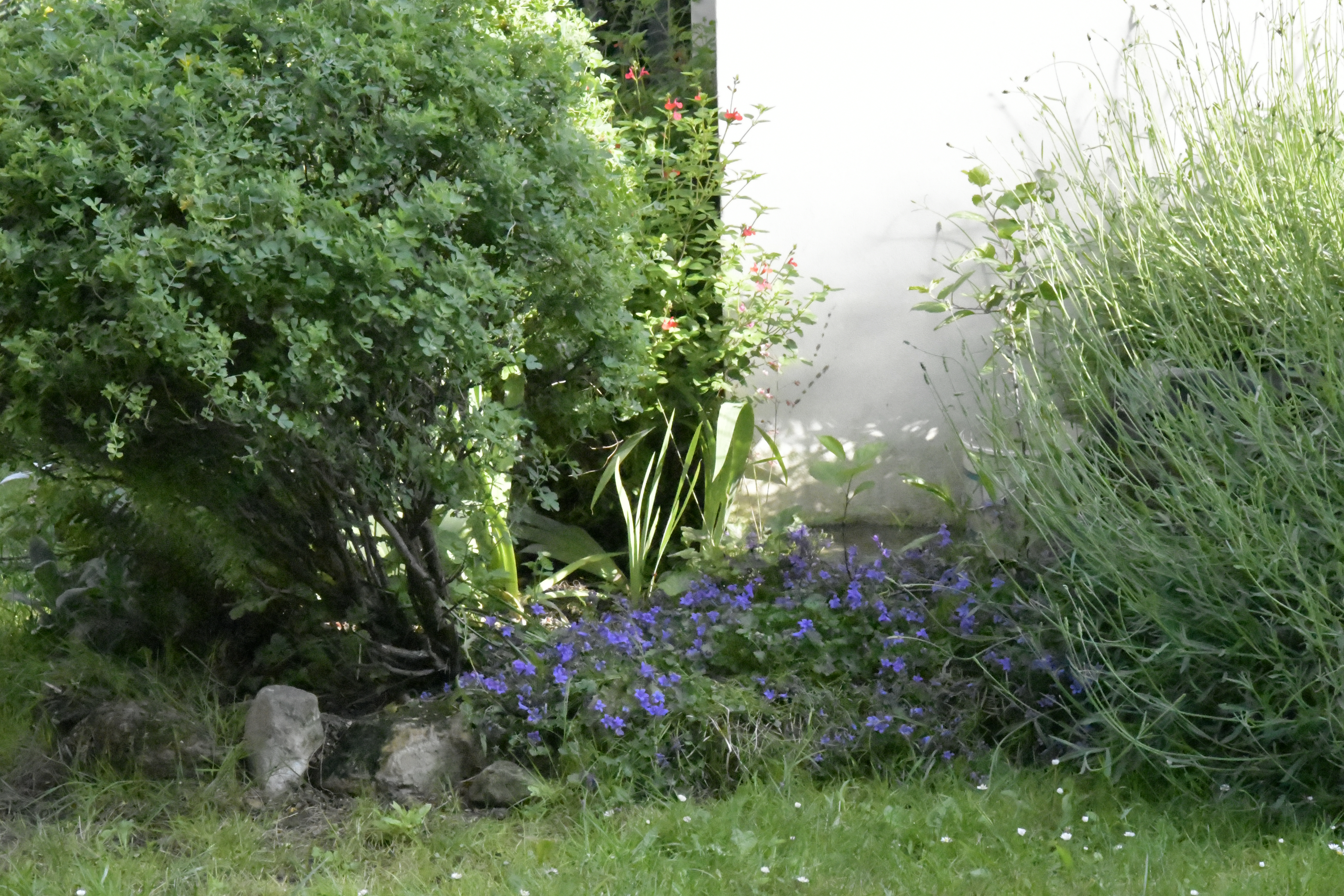

Nikon D500 test sensibilité

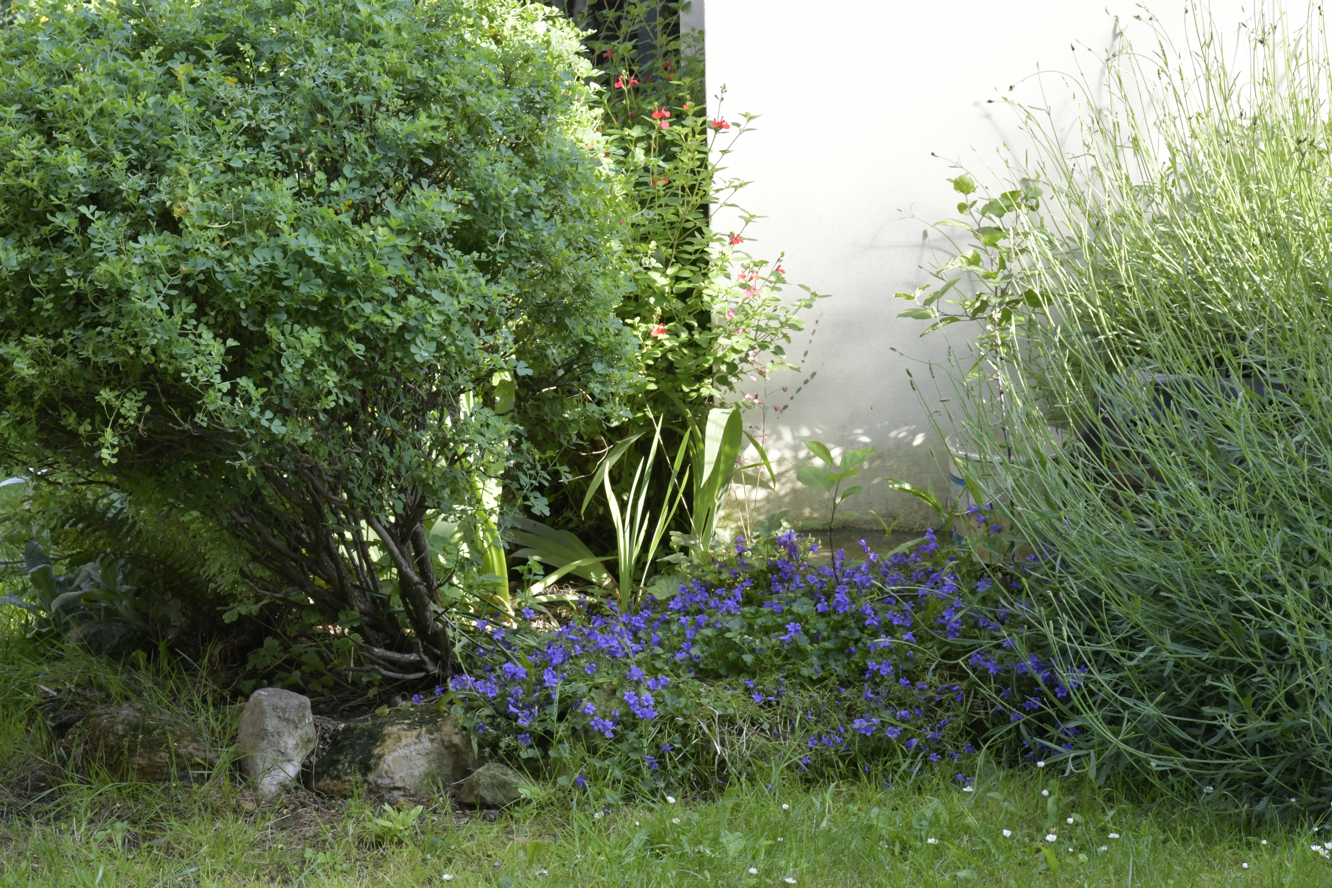

Scène complète
Le premier constat est que le bruit numérique comme le lissage (JPG) sont inexistants jusqu’à 800 ISO. Vous pouvez photographier en JPG comme en RAW en toute tranquillité, l’image JPG est de grande qualité et parfaitement exploitable sans post-traitement.

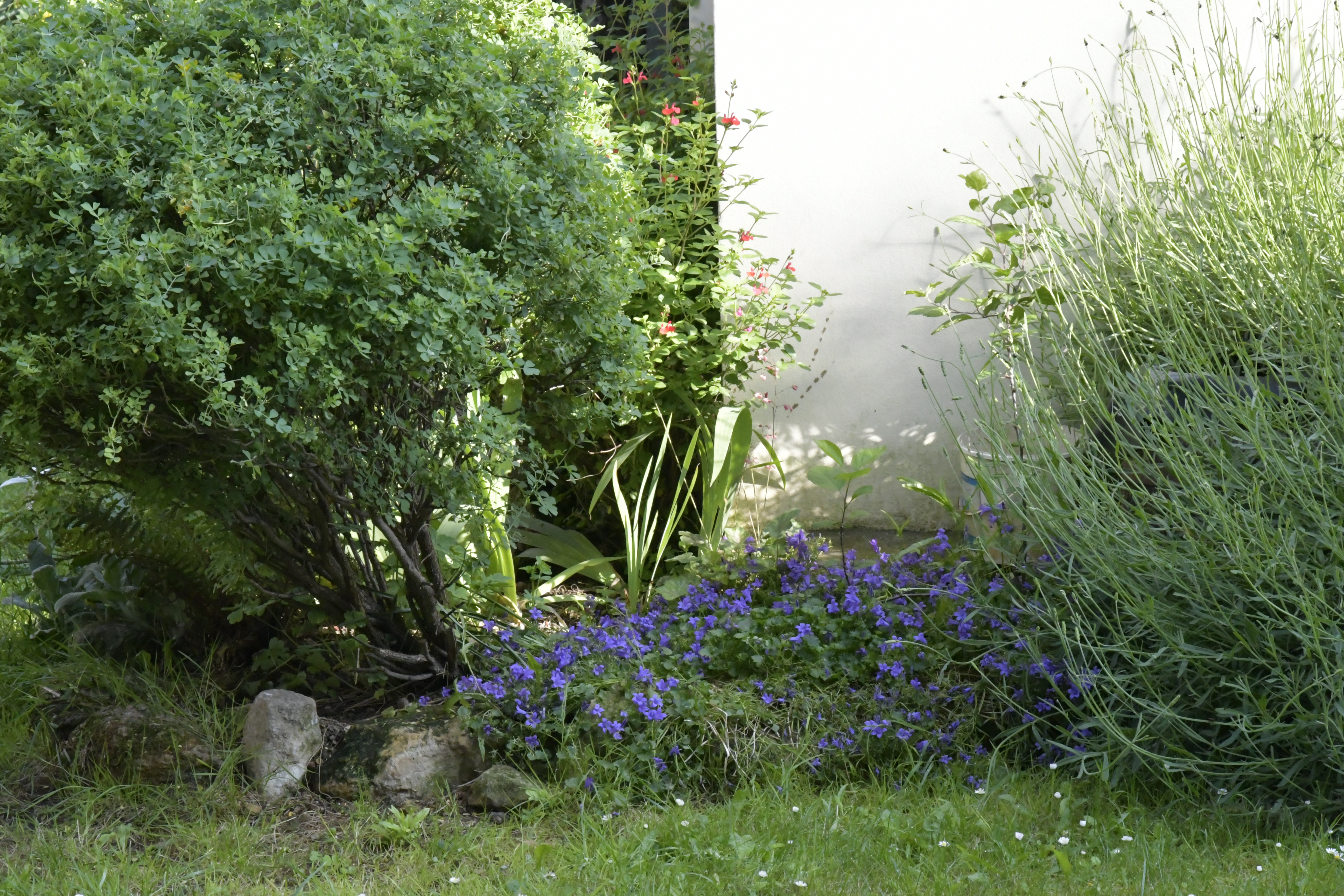

Nikon D500 test sensibilité ISO
clic droit + enregistrer sous … pour télécharger le fichier JPG original …
A 1.600 ISO un léger lissage apparaît sur le JPG dans les zones les plus sombres de l’image. J’ai noté un lissage plus important sur les tons verts, une caractéristique à confirmer qui peut être due aux conditions de prise de vue lors de cette séance.
Ce lissage n’est en rien désagréable et ne se verra pas sur les images tant que vous ne tirez pas en très grand format (supérieur à 50×75). Le RAW peut être amélioré avec une très légère correction si vous êtes exigeant.

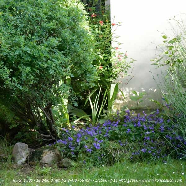

A 12.800 ISO l’écart se creuse entre JPG et RAW. La dynamique diminue par rapport aux valeurs inférieures mais c’est une sensibilité qui vous permettra de sauver bien des situations.
Le JPG affiche un niveau de bruit moins discret mais l’image garde une bonne tenue. Le RAW est une excellente base de travail pour un post-traitement qui va réduire le niveau de bruit et diminuer l’effet de lissage appliqué au JPG par le boîtier. C’est le format que je vous conseille à cette sensibilité et la limite raisonnable pour ce D500.

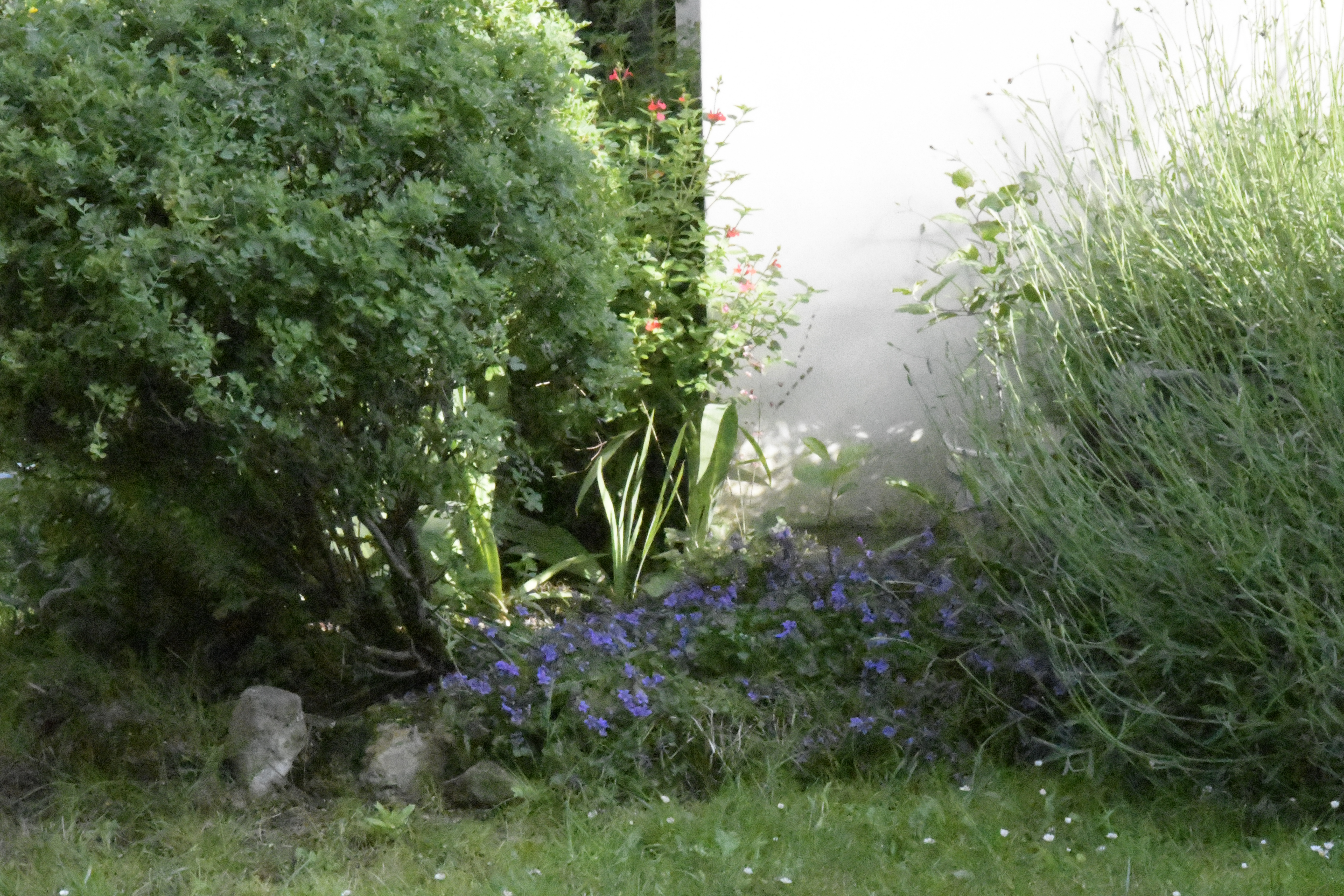

A 51.200 ISO, dernier cran standard de la plage ISO, les résultats sont en très net retrait. Les images sont difficilement exploitables en JPG et le RAW ne fera pas de miracles non plus.
La dynamique baisse et selon les conditions de prise de vue une bascule de couleurs intervient qui dégrade fortement le rendu colorimétrique. C’est une sensibilité à éviter en usage courant.

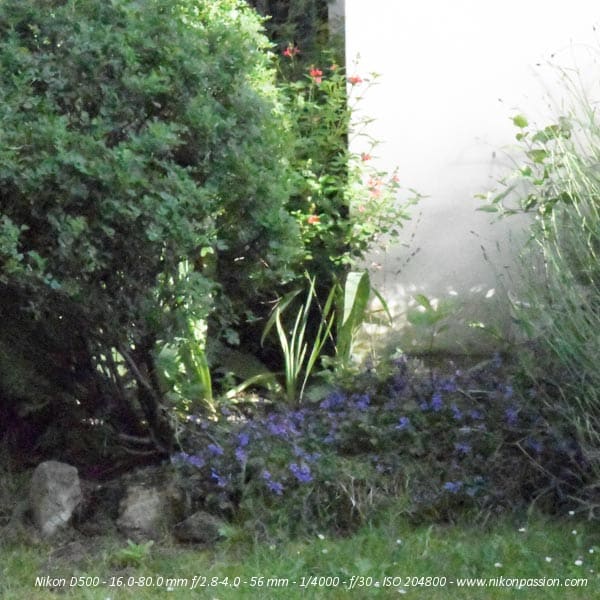

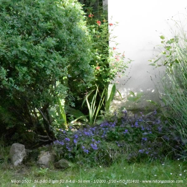

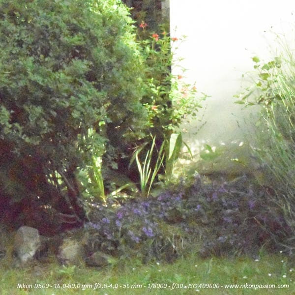

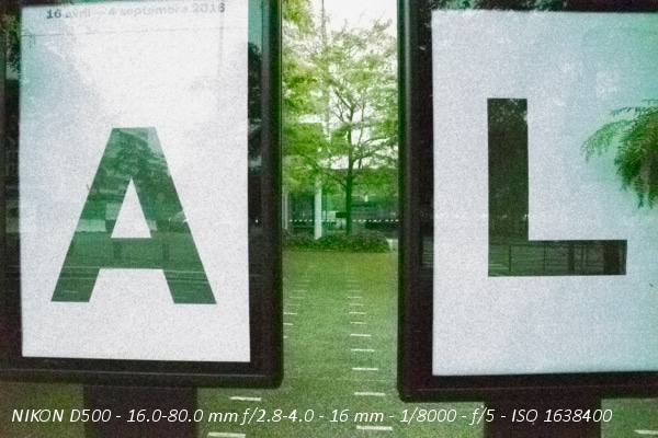

Au-delà de 51.200 ISO nous ne sommes plus dans le monde de la photo mais, comme Nikon le précise bien, dans celui de la reconnaissance. Ces sensibilités extrêmes sont utilisées à des fins plus techniques que créatives, des usages qu’apprécient les services de surveillance par exemple et tous ceux qui ont besoin de distinguer des détails dans le noir presque absolu.
Fichier RAW traité dans Lightroom – ISO 1.638.400 (!)

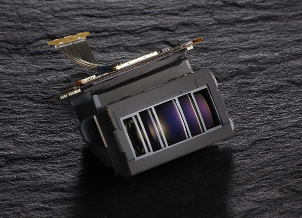

Nikon D500 autofocus module Multi-CAM 20K
Le Nikon D500 inaugure le nouveau module autofocus Multi-CAM 20k à 153 collimateurs également présent sur le Nikon D5. Ce module est une avancée majeure en matière d’autofocus chez Nikon, avec 99 collimateurs en croix et 15 collimateurs compatibles f/8. Ces collimateurs permettent au D500 d’assurer la mise au point même si l’ouverture maximale n’atteint que f/8, ce qui est le cas lors de l’utilisation de certains objectifs avec téléconvertisseur, une situation que les photographes animaliers connaissent bien.
L’autre particularité de ce module AF est de fonctionner dans une plage de -4 à +20IL, soit une capacité de détection inégalée à ce jour dans la gamme Nikon.

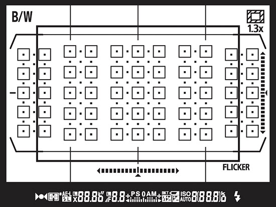

Nikon D500 collimateurs autofocus zone de détection
Ce module convient particulièrement bien au capteur DX en proposant une couverture presque intégrale de la zone cadrée dans le viseur. Cette couverture est supérieure à celle du D5 avec son capteur FX, elle s’étend jusqu’au bord du cadre à gauche comme à droite et ne laisse qu’environ 20% de ce même cadre non couvert en haut et en bas du viseur. Par ailleurs ce module permet de choisir un collimateur en bordure de zone de couverture, ce que ne permet pas le module 51 points précédent.
Zone de détection
Le choix de la zone de détection évolue avec trois options (25, 72 et 153 collimateurs) complétant les modes Suivi 3D et AF Groupe. A l’usage le mode Suivi 3D ne s’avère guère plus performant que sur les autres reflex récents, il réagit vite et bien mais a encore tendance à passer d’un collimateur à l’autre sans raison. Il faudra donc passer du temps à bien configurer ce module en choisissant par exemple le réglage d’AF Lock qui vous correspond.
Le choix des zones de détection à 25 et 72 collimateurs devient plus intéressant que les zones à 9 ou 21 points du fait de la couverture étendue dans le viseur. Il est probable que vous utilisiez dorénavant bien plus ces deux options que le suivi 3D. Lors de la séance photo de rue et défilé, j’ai utilisé une zone à 25 collimateurs qui m’a donné entière satisfaction alors que la zone à 21 points du précédent module s’avère trop juste en couverture. Le choix du mode AF restant très personnel, je vous invite à faire de nombreux tests pour trouver la combinaison qui vous correspond le mieux.

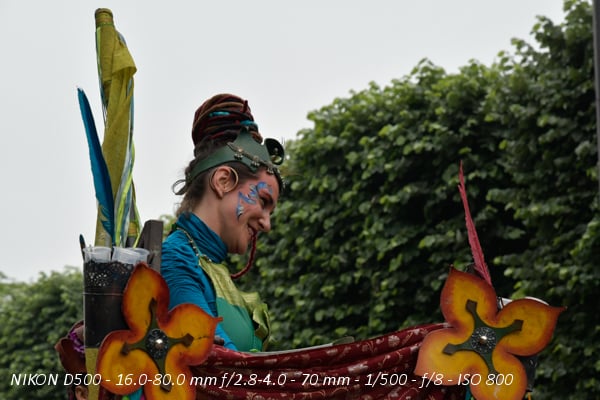

Nikon D500 test à 800 ISO en conditions réelles
Avec un système de mesure de lumière à capteur RVB de 180.000 pixels, le D500 dispose d’une mesure d’exposition à la hauteur de ses prétentions. Tout comme pour les autres reflex de la gamme expert-pro il est assez difficile de prendre en défaut ce système dans les situations les plus courantes. Pour les sujets plus délicats, le correcteur d’exposition est judicieusement disposé à proximité du déclencheur.
Pour la série de photos nocturnes, en moyenne et haute sensibilité, j’ai toutefois éprouvé le besoin de rattraper les hautes lumières en post-traitement pour retrouver un peu de matière dans le ciel. Mais je reconnais que les conditions de prise de vue étaient particulières avec un ciel gris à peine marqué de quelques nuances. La mesure de lumière a par contre bien géré ces conditions lors du reportage de rue avec un ciel uniformément blanc. Le D500 a su gérer l’exposition pour tenir compte de ce ciel sans sous-exposer les visages.
