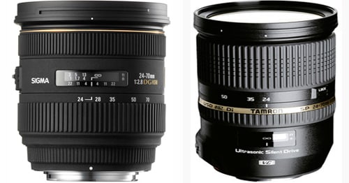

Rien ne ressemble plus à un 24-70mm pour Nikon … qu’un autre 24-70mm pour Nikon …
à gauche le modèle Sigma, à droite le Tamron

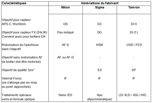

Objectifs pour capteur APS-C – DX – 16x24mm
Chez Nikon l’appellation officielle des optiques pour capteurs APS-C est DX.
Chez Sigma les optiques pour ces boîtiers sont notées DC.
Chez Tamron elles sont notées DI II.
Objectifs pour capteur Plein format – FX – 24x36mm
Chez Nikon il n’y a pas d’indication particulière. Notez toutefois que ces optiques peuvent se monter sur un boîtier DX avec certaines restrictions.
Chez Sigma on parle d’optiques DG.
Chez Tamron ce sont les optiques DI.
Objectifs Pros
Nikon n’a jamais vraiment ajouté d’abréviation spécifique pour désigner ses optiques pros. On retrouve toutefois sur certains modèles le filet or caractéristique.
Chez Sigma les optiques pros pour Nikon sont les modèles EX.
Chez Tamron les optiques pros pour Nikon sont les modèles SP.
Motorisation de l’autofocus dans l’objectif pour Nikon
Chez Nikon les optiques à motorisation interne, dans l’objectif, sont appelées AF-S.
Chez Sigma ce sont les modèles HSM.
Chez Tamron il s’agit des modèles USD / PZD.
Objectifs sans motorisation AF
Certains objectifs pour Nikon ne disposent pas d’une motorisation interne, ils imposent un boîtier disposant d’un moteur AF intégré. C’est le cas des optiques anciennes et des boîtiers pros et experts. Ces optiques Nikon s’appellent AF ou AF-D.
Chez Sigma et Tamron elles ne portent aucune désignation particulière.
Mise au point interne
Les trois constructeurs se sont accordés sur une appellation unique pour les objectifs à motorisation interne, il s’agit de IF pour Internal Focus.
Rappelons que ces optiques ne s’allongent pas lorsque vous faites la mise au point, ce qui n’est pas le cas des autres modèles non IF (nous ne parlons pas de l’allongement du zoom sur les zooms mais bien de l’allongement du au réglage de mise au point.
Traitements spéciaux des verres et formules optiques
Chez Nikon les optiques récentes disposent de lentilles en verre ED avec traitement nanocrystal notées Nano / ED.
Chez Sigma les optiques sont notés Apo pour Apochromatique.
Chez Tamron ces optiques sont notées LD, XLD, ASL ou encore HID. Il existe plusieurs appellations chez Tamron correspondant chacune à un traitement spécifique.

Voici le tableau récapitulatif :
(1) L’appellation Tamron DI signifie simplement que l’optique a été optimisée pour les capteurs numériques sans référence directe au format du capteur. Les DI III sont destinés aux appareils hybrides.
