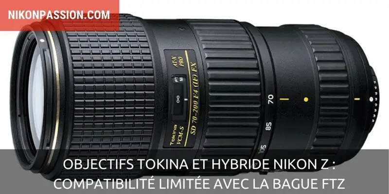

Après avoir pris le temps de tester avec soin les différents usages possibles de ses objectifs pour reflex Nikon F sur les hybrides Nikon Z via la bague FTZ, Tokina a relevé plusieurs incompatibilités qui peuvent vous poser problème si vous souhaitez monter un Tokina en monture Nikon F sur votre Nikon Z 6, Z 7, Z 50 et suivants.
Cette situation est donc la même chez l’opticien japonais qu’elle l’est chez Tamron ou Sigma qui n’ont pas encore mis à jour les objectifs qui peuvent l’être (en savoir plus pour Tamron et Sigma).
Tokina précise que 4 objectifs de la gamme ne permettent pas l’autofocus lorsqu’ils sont associés à la bague FTZ.
Les objectifs Tokina concernés sont les suivants :
  • le Tokina AT-X 70–200mm F4 FX VCM-S,
  • le Tokina AT-X M100 AF PRO D,
  • le Tokina AT-X 107 AF DX NH Fisheye,
  • le Tokina AT-X 107 AF DX Fisheye.
Tokina précise toutefois qu’en mode de mise au point manuelle, ces objectifs fonctionnent parfaitement.
Un autre objectif Tokina permet l’autofocus mais selon l’ouverture choisie, la mise au point peut être ralentie par rapport à ce qu’elle est censée être. Il s’agit du Tokina opera 50 mm F1.4 FF.
Les objectifs Tokina récents comme le Tokina Opera 16-28 mm f/2.8 ou le Tokina atx-i 100 mm f/2.8 ne sont pas concernés.
