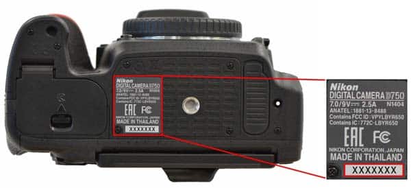

Si vous ne savez pas constater le problème, vérifiez si votre boitier peut être affecté ou non en contrôlant le numéro de série du boitier et les éléments ci-dessous :
  • votre boitier fait partie de ceux qui sont identifiés comme affectés : suivez les instructions proposées par Nikon,
  • votre boitier n’est pas dans la liste : il n’est pas concerné et vous n’avez donc pas à vous  inquiéter.
Vérifier le numéro de série des boîtiers affectés

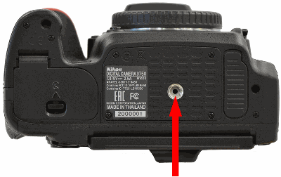

Notez également que les Nikon D750 qui présentent un point noir dans le filetage pour trépied situé sous le boitier ont déjà été contrôlés par Nikon et ne sont pas à risque. Ils peuvent toutefois toujours se trouver dans la liste des numéros incriminés car ils ont été ajoutés avant d’être contrôlés.
