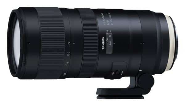

Tamron SP 70-200 mm f/2,8 Di VC USD G2

Le Tamron SP 70-200 mm f/2,8 G2 reprend les caractéristiques de la précédente génération de 70-200mm f/2.8 Tamron, mais apporte de nombreuses évolutions tant en matière de présentation et d’ergonomie qu’en matière de performances optiques pures.
Adoption du design Tamron SP
Selon la marque, ce 70-200mm f/2.8 G2 répond aux demandes des photographes désireux de disposer d’une optique bien construite, agréable à utiliser, esthétique et précise.
La taille du filtre est fixée à 77 mm tandis que l’optique mesure 191,3mm en version Nikon. Le poids total de l’optique est de 1485gr. en version Nikon (1430gr pour le Nikon AF-S 70-200mm f/2.8). L’ouverture minimale est de f/22.

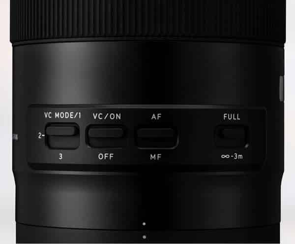

Tamron SP 70-200 mm f/2,8 Di VC USD G2 – modes VC
Le système Tamron VC (Vibration Compensation) Tamron atteint un niveau de stabilisation très élevé puisque la marque revendique 5 stops (voir qu’est-ce qu’un Stop).
Cette valeur qu’il conviendra de vérifier lors des tests terrain dépasse les capacités des zooms Nikon et Canon actuels qui se limitent à 4 stops. C’est donc un atout pour ce zoom Tamron qui devrait ainsi favoriser les prises de vues à faible vitesse pour éviter la montée en ISO lorsque la lumière manque.
Ce système Tamron VC propose trois modes de fonctionnement :
  • Mode VC 1, pour un équilibre judicieux entre stabilité d’image dans le viseur et effets de stabilisation à la prise de vue,
  • Mode VC 2, dédié à la photographie en filé « panning »,
  • Mode VC 3, avec priorité à la stabilisation des images capturées au détriment de la stabilisation de l’image dans le viseur.

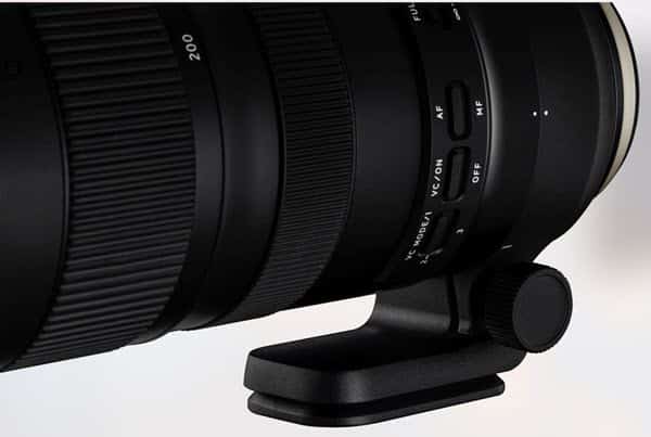

Tamron SP 70-200 mm f/2,8 Di VC USD G2 – fixation trépied et collier de pied

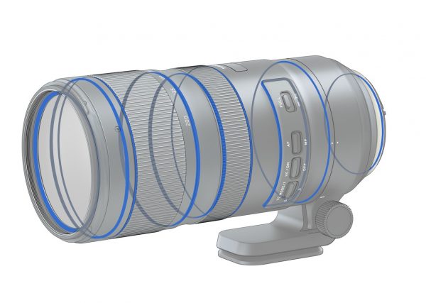

Tamron SP 70-200 mm f/2,8 Di VC USD G2 – joints d’étanchéité
Tamron revendique une construction tropicalisée pour son nouveau 70-200mm G2, avec la présence de 9 joints aux endroits les plus critiques et par lesquels saleté, poussière et gouttes d’eau peuvent d’infiltrer.
