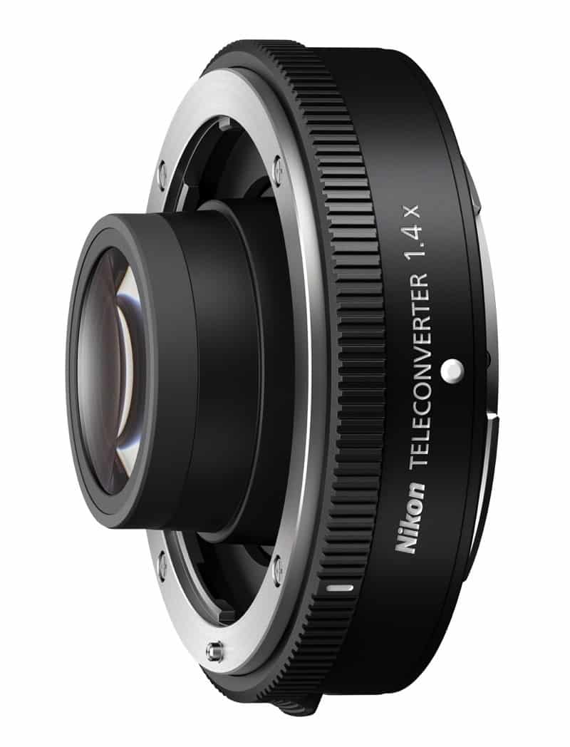

le téléconvertisseur Nikon Z TC-1.4x

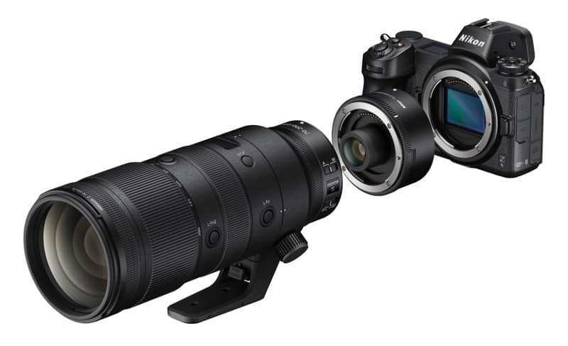

Le NIKKOR Z 70-200 mm f/2.8 VR S est le premier objectif compatible avec ces téléconvertisseurs Nikon Z. Dans l’avenir de nouveaux objectifs NIKKOR Z viendront compléter cette gamme et seront compatibles avec ces téléconvertisseurs NIKKOR Z (voir la roadmap NIKKOR Z).
le téléconvertisseur Nikon Z TC-2.0x avec le NIKKOR Z 70-20 mm f/2.8

NIKKOR Z TC-1.4x
- Formule optique : 6 lentilles en 4 groupes dont 1 lentille asphérique, et des lentilles avant et arrière traitées au fluor
- Diamètre maximal : 72 mm × 18,5 mm (distance à partir du plan d’appui de la monture d’objectif)
- Longueur globale : 37 mm
- Poids : 220 g
- Focale : 1,4× celle de l’objectif principal
- Distance minimale de mise au point : identique à celle de l’objectif principal
- Rapport de reproduction : 1,4× celui de l’objectif principal
- Profondeur de champ : 1/1,4× celle de l’objectif principal

Grâce à ce multiplicateur 1.4 vous transformerez votre 70-200/2.8 en 100-280/4 pour pas cher. C’est une focale très demandée par les photographes de sport selon Nikon et vous ne perdrez qu’une valeur de diaphragme qui sera vite compensée par un doublement de la sensibilité. Au final, vous serez équipé comme un pro du sport pour pas cher mais avec une légère perte de qualité d’image ce qui n’est pas le plus important dans ce domaine.
Je confirme que ce couple fonctionne à merveille. L’AF est très réactif, la perte d’un STOP n’est pas trop pénalisant.
