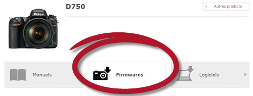

- vérifiez si une mise à jour du firmware est disponible pour votre appareil photo. Pour cela, consultez le site web du fabricant de l’appareil ou utilisez l’application de mise à jour intégrée à l’appareil (si elle est disponible)
- si une mise à jour est disponible, téléchargez les fichiers nécessaires à partir du site web du fabricant ou en utilisant l’application de mise à jour. Veillez à suivre les instructions du fabricant pour choisir la bonne version du firmware pour votre appareil
