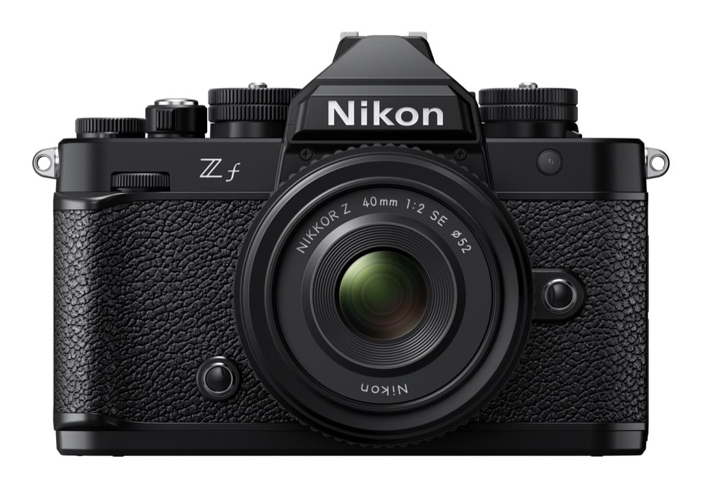

Nikon Zf + NIKKOR Z 40 mm f/2 SE (édition Vintage)

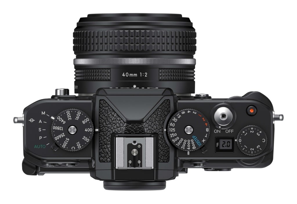

Écran supérieurréduit au strict minimumdonnées de prises de vue complètesL’écran supérieur du Zf n’est pas utile en pratique, et peu lisible.

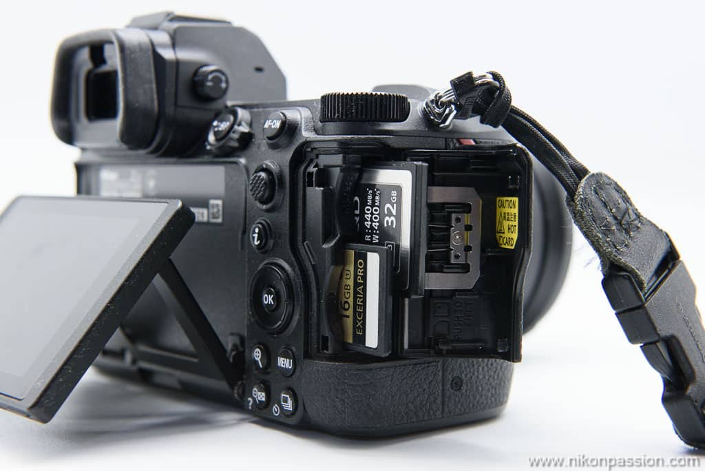

Stockage2× SD (UHS-II + UHS-I)1× CFexpress/XQD + 1× SDZ6II plus « pro » ; Zf plus simple et suffisant pour amateur expert.
Tarif des cartes SD moins élevé que les CFexpress/XQD.

Construction et prise en main : ce qui change vraiment
Le Nikon Zf reprend l’esprit des boîtiers argentiques Nikon, mais avec une construction sérieuse et une vraie protection tout temps. Le châssis mélange alliage de magnésium et pièces métalliques visibles, avec des molettes usinées qui donnent une sensation plus « mécanique » que sur le Z6II. Nikon annonce une résistance renforcée à l’humidité et au froid, même si, comme toujours, je me garde bien d’ouvrir un boîtier pour le vérifier.

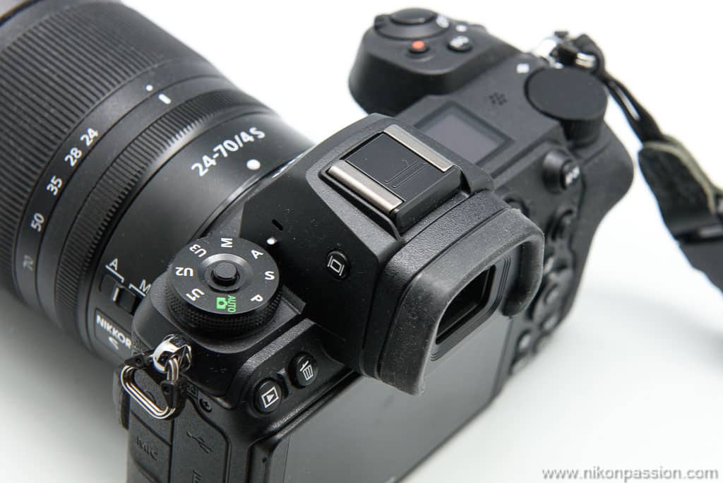

Le Nikon Z6II reste très proche de l’ensemble des hybrides Nikon Z « classiques ». Sa construction tout temps est éprouvée : il supporte très bien la pluie, les variations de température et un usage intensif. C’est un boîtier moderne, efficace, pensé pour la prise en main directe et la réactivité, sans chercher à jouer la carte du style.
En pratique, la vraie différence se ressent dans le touché et la philosophie d’utilisation.
Le Z6II offre une poignée plus marquée et davantage de commandes accessibles sans quitter l’œil du viseur : idéal si vous photographiez longtemps, ou si vous privilégiez l’efficacité pure.
Le Zf, lui, propose des molettes dédiées et une ergonomie plus tactile, plus visuelle. On voit immédiatement son réglage de vitesse, de correction d’exposition ou d’ISO. Ça change la manière de photographier : on touche, on règle, on ressent davantage. On se perd davantage aussi entre les boutons et les molettes, ça m’est arrivé.
Pour la robustesse pure, les deux font le job. Pour la prise en main, ce sont deux mondes différents : efficacité moderne pour le Z6II, expérience « à l’ancienne » revisitée pour le Zf.
