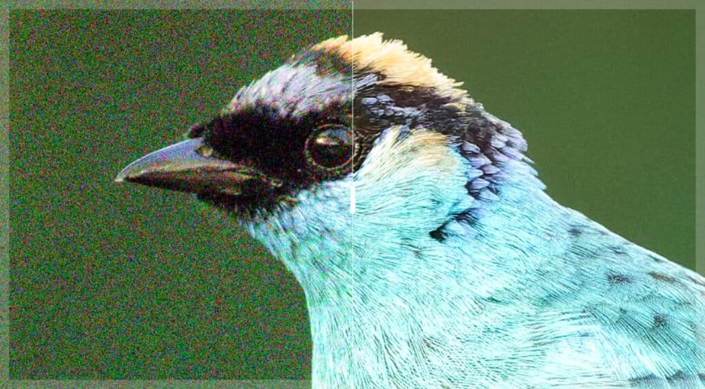

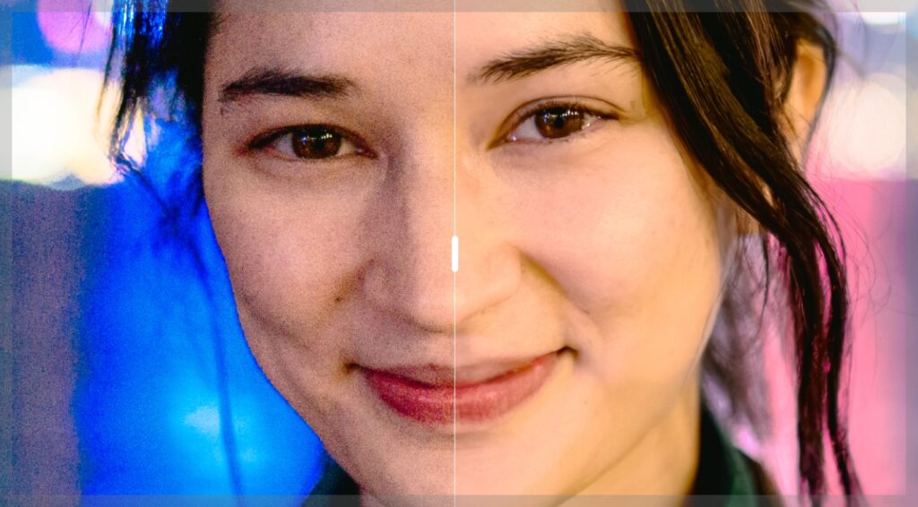

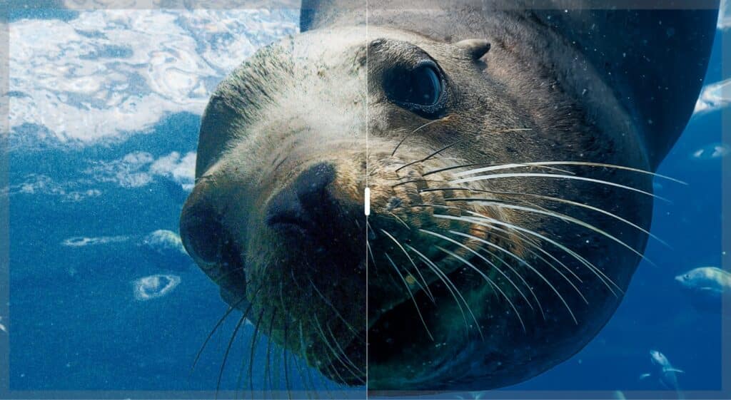

DeepPRIME XD3 sur capteurs Bayer : le vrai saut qualitatif de PureRAW 6
C’est la nouveauté la plus substantielle de cette version, et elle concerne directement les utilisateurs Nikon, Canon, Sony … bref, l’immense majorité des photographes.
Dans PureRAW 5, la technologie DeepPRIME XD (pour « eXtra Detail ») avait été introduite pour les capteurs X-Trans de Fujifilm uniquement. Les capteurs (à matrice de) Bayer standard restaient sur DeepPRIME classique. Avec la version 6, XD3, troisième génération de cette technologie, arrive enfin sur les capteurs Bayer.
Si vous êtes perdu(e) avec les versions de DeepPRIME, sachez que vous n’êtes pas seul(e). Il serait bien que DxO propose une présentation compréhensible de ses moteurs de débruitage.
La différence entre DeepPRIME et DeepPRIME XD ne se résume pas à « plus de débruitage ». XD s’appuie sur un réseau neuronal plus vaste et plus complexe. Ce réseau est capable non seulement d’éliminer le bruit, mais aussi de récupérer des détails fins dans les données brutes du capteur.
En clair : une photo prise à 12 800 ISO ne ressort pas seulement moins bruitée : elle révèle des textures et des détails qu'un traitement standard n'aurait pu restituer.
Et ici, la comparaison avec Lightroom Classic mérite d’être faite. Depuis les mises à jour de 2025, Adobe a sérieusement renforcé son débruitage IA : il s’applique désormais directement sur les fichiers RAW, sans générer de DNG intermédiaire.
Pas de double fichier à gérer, moins de volume à stocker, une intégration fluide dans le module Développement. Au quotidien, ça change la vie. Et honnêtement, le résultat est bon. Mais DeepPRIME XD3 reste un cran au-dessus sur les hautes sensibilités extrêmes et les textures fines, précisément à cause de cette différence d’architecture évoquée plus haut : dématriçage et débruitage simultanés d’un côté, séquentiels de l’autre.
Concrètement : si vous photographiez en basse lumière, en intérieur, ou si vous avez l'habitude de pousser les zISOs par sécurité, c'est ici que vous allez sentir la différence entre les deux approches.

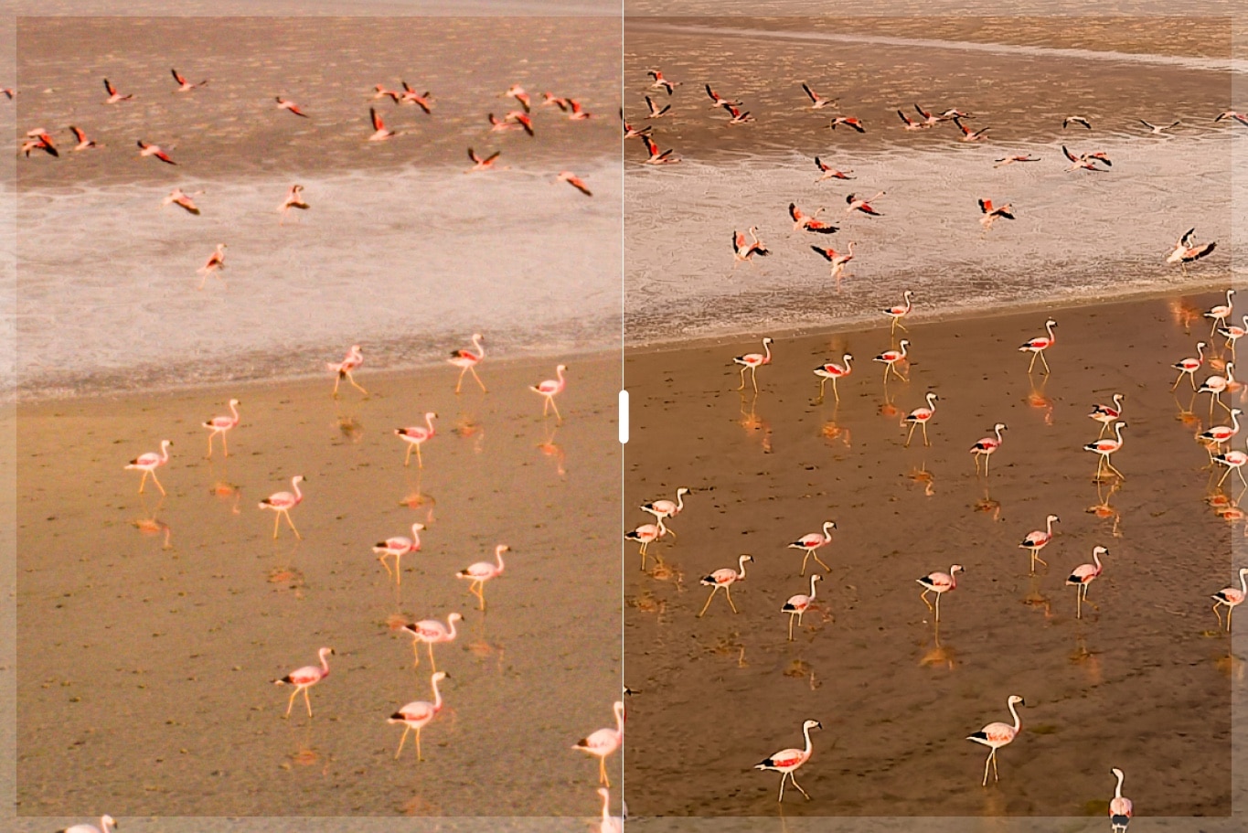

Suppression automatique des poussières du capteur : PureRAW 6 devance Lightroom sur le flux
C’est la surprise du Chef, inattendue et, pour beaucoup, une bonne nouvelle.
DxO PureRAW 6 intègre un système de détection et suppression automatique des poussières du capteur, directement dans le flux de travail. L’IA, encore elle, détecte les taches sur l’ensemble d’un lot et les élimine automatiquement, avec un paramètre de sélectivité réglable pour doser l’intervention. Parce qu’on ne va quand même pas laisser l’IA tout faire sans garder le contrôle du résultat final, non mais.
Jusqu’ici, la gestion des poussières impliquait soit un passage dans Lightroom avec l’outil de correction des poussières, soit une retouche manuelle fastidieuse dans Photoshop ou assimilé. Le faire en amont, sur un lot entier, en quelques secondes, c’est potentiellement une demi-heure à une heure de travail éliminée sur une session de reportage ou de mariage.
La logique de PureRAW est ici plus efficace que celle de Lightroom, qui traite les poussières image par image dans le module Développement, avec plus de contrôle manuel mais sans automatisation native à l’échelle d’un lot. Pour cela, il faut nettoyer les poussières d’une première photo avant d’appliquer ce réglage à l’ensemble du lot en une fois.
Cela dit, soyons honnêtes : en la matière, DxO rattrape son retard plus qu’il n’innove. La vraie différence, c’est où ça intervient dans le flux, et pour 800 images d’un mariage, intervenir en amont sur le lot entier change vraiment quelque chose.
