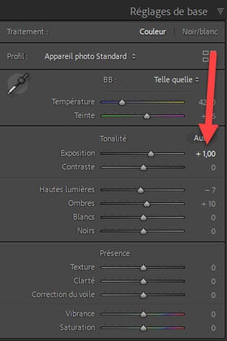

Comment modifier l'exposition d'un fichier RAW ou fichier DNG dans Lightroom
exemple de modification de l’exposition d’un RAW dans Lightroom (+ 1 Ev)
Attention, ça se complique vraiment …
Il existe une relation linĂ©aire de facteur 2 entre la variation d’exposition dans le logiciel et l’exposition de la photo :
  • + 1 Ev = exposition doublĂ©e (x 2)
  • + 2 Ev = exposition quadruplĂ©e (x 4)
  • – 1 Ev = exposition divisĂ©e par deux (x 1/2)
  • – 2 Ev = exposition divisĂ©e par 4 (x 1/4)

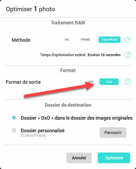

Comment enregistrer un fichier DNG dans DxO PureRAW
Première conséquence
En utilisant un logiciel qui sait renvoyer un DNG, vous conservez toute la souplesse nécessaire en post-traitement.
