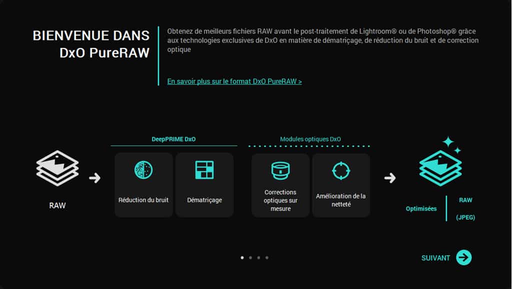

DxO a conçu DxO PureRAW pour vous permettre d’appliquer automatiquement toutes les corrections possibles sur vos fichiers RAW, en tenant compte pour chaque photo du trio boîtier-objectif-sensibilité. La gigantesque base de données DxO est ainsi mise à profit pour vous permettre de :
- désigner un ou plusieurs fichiers RAW à traiter,
- les faire glisser depuis un dossier sur votre ordinateur (ou depuis Lightroom Classic ou Photoshop) vers DxO PureRAW,
- lancer l’opération de traitement automatique,
- récupérer vos fichiers traités, au format DNG linéaire, pour passer au post-traitement dans votre logiciel habituel.

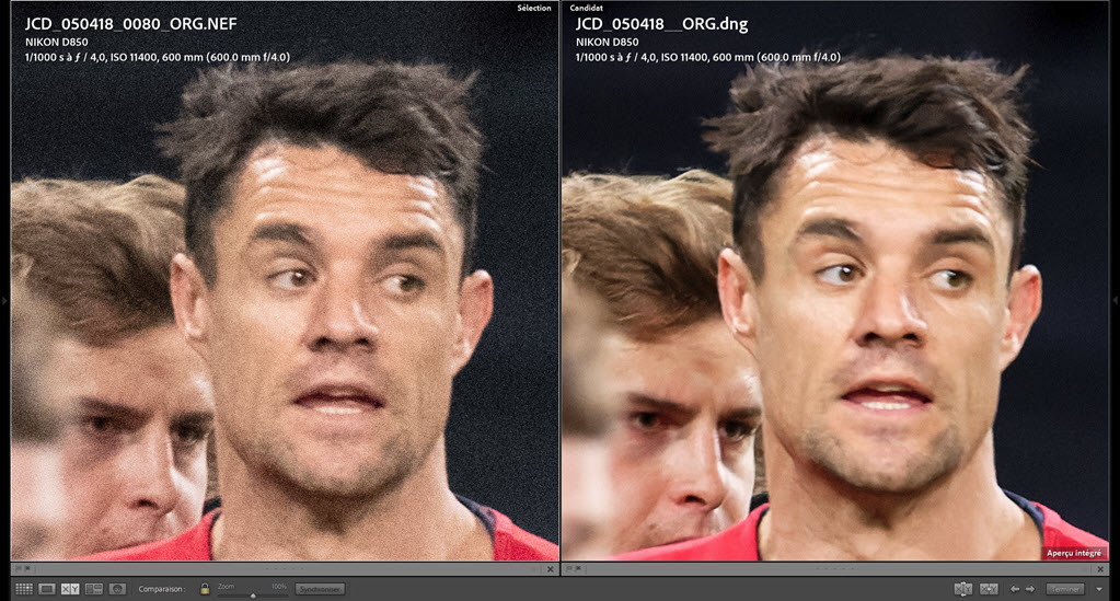

Nikon D850 + AF-S NIKKOR 600 mm f/4 – ISO 11400
à gauche photo traitée dans Lightroom Classic
à droite passage préalable dans DxO PureRAW

Sans grande surprise DxO PureRAW tire profit des capacités de l’Intelligence Artificielle DxO déjà utilisée dans DxO PhotoLab 4.
Le module DxO DeepPRIME, basé sur un réseau neuronal et la technologie IA Deep Learning, assure la réduction du bruit tout en préservant les détails de vos images. DxO DeepPRIME est capable d’assurer le dématriçage des RAW et la réduction du bruit de façon simultanée, alors qu’il vous faut faire un choix avec d’autres logiciels : préservation des détails ou réduction du bruit. Le résultat est bluffant, surtout sur des RAW issus de boîtiers anciens.

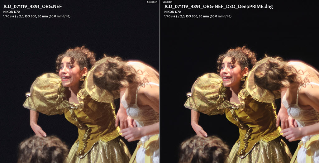

Nikon D 70 + NIKKOR AF 50 mm f/1.8 – ISO 800
à gauche fichier traité dans Lightroom Classic
En matière de correction des aberrations optiques et chromatiques, DxO PureRAW s’appuie sur les tests effectués par DxO sur des millions d’images depuis 15 ans.
Chaque photo est analysée, le couple boitier-objectif identifié, les données de prises de vue prises en compte, le logiciel peut alors traiter le fichier pour appliquer de façon automatique les meilleures corrections :
- distorsion,
- vignetage,
- aberrations chromatiques,
- manque de piqué.

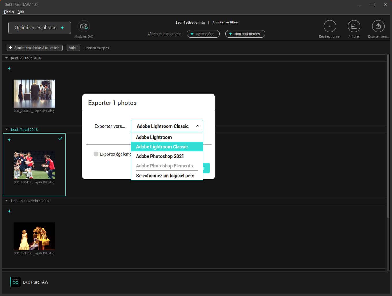

Les utilisateurs des logiciels Adobe Photoshop CC et Lightroom Classic disposent de fonctions intégrées leur permettant de :
- cataloguer leurs fichiers RAW dans Lightroom Classic ou Bridge,
- les envoyer par un simple glisser-déposer dans DxO PureRAW (MacOS uniquement dans la première version),

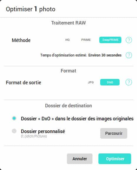

- choisir le niveau de débruitage et le dossier de destination,
- les récupérer automatiquement dans le module d’importation Lightroom Classic ou dans Camera Raw pour Photoshop CC.
Afin d’assurer la meilleure interopérabilité possible avec les logiciels Adobe, DxO utilise les métadonnées XMP (contenues dans les fichiers du même nom) pour indiquer à l’algorithme d’Adobe Camera Raw qu’il ne doit pas procéder aux opérations de réduction du bruit et de correction des défauts optiques puisqu’elles sont déjà intégrées dans le DNG linéaire produit par DxO PureRAW.
Vous n’avez rien d’autre à faire, aucun curseur à manipuler, toutes les opérations sont automatiques.
Si vous utilisez un autre logiciel, il vous suffit de choisir un dossier contenant vos fichiers RAW, de sélectionner les photos concernées ou tout le dossier, puis de glisser cette sélection dans la fenêtre unique de DxO PureRAW.
Vous récupérez en fin de traitement les fichiers convertis en DNG linaire, prêts à être traités dans votre logiciel habituel.

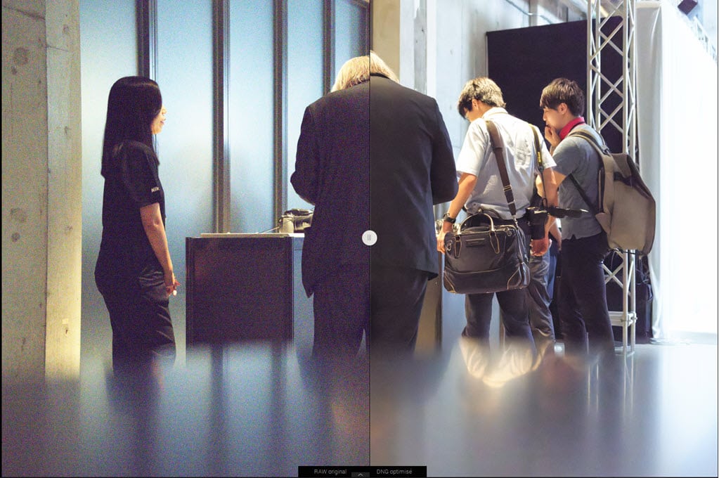

Nikon Z 7 + NIKKOR Z 35 mm f/1.8 S – ISO 102.400
à gauche photo avant traitement
à droite après traitement par DxO PureRAW
