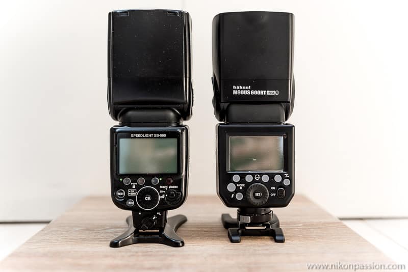

le flash Nikon SB-900 à gauche
le flash Modus 600 RT MK II à droite

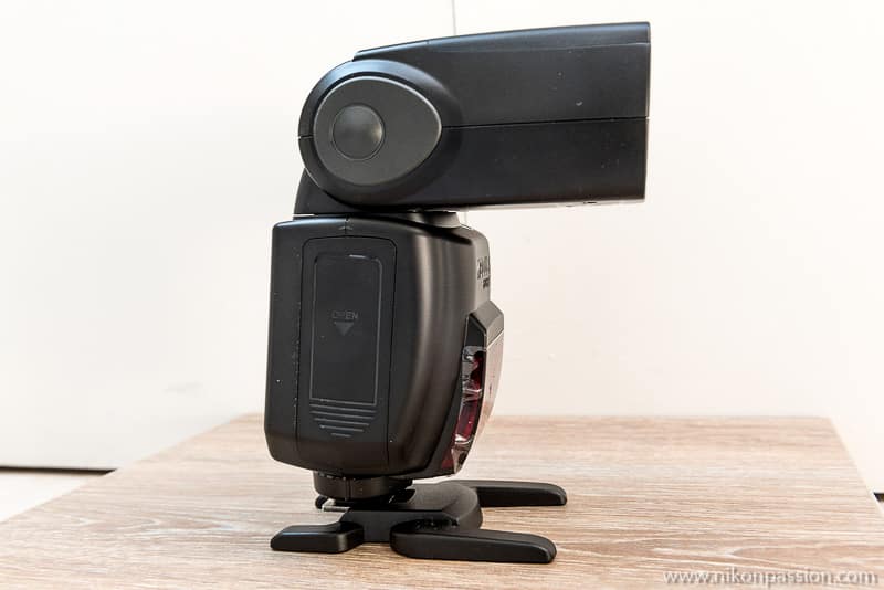

Le flash Modus 600 RT MK II est un flash cobra qui ressemble en tout point aux modèles haut de gamme Nikon : corps robuste, tête pivotante à 360 degrés à l’horizontale et 45 degrés à la verticale.
Sa tête de diffusion est légèrement plus grande que celle du Nikon SB-900/910, ce qui lui permet de développer une large source lumineuse portant à 60 mètres à 100 ISO. Dit autrement, son nombre guide est de 60. Cette information technique vous laissera peut-être de marbre, aussi sachez qu’à titre de comparaison le Nikon SB-5000, le flash haut de gamme de la marque jaune, affiche un nombre guide de 58. Presque aussi bien, certes, mais le Modus 600 RT MK II coûte trois fois moins cher.
Flash Modus 600 RT MK II Wireless Kit Haenel : il a tout d’un grand !
la tête inclinable du flash Modus 600 RT MK II

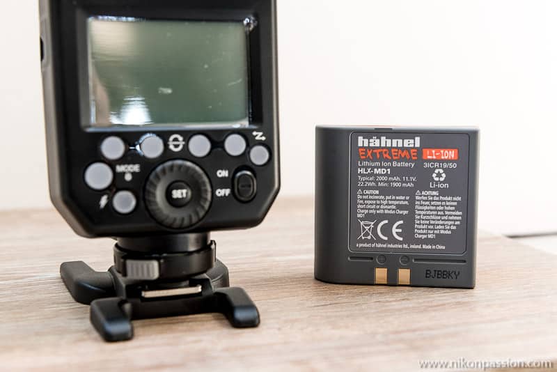

Par ailleurs, et contrairement aux flashs classiques, le flash Modus 600 RT MK II fonctionne sur batteries, et non sur piles. Cela n’a rien d’étonnant quand on sait qu’Hähnel est, au départ, connu pour ses batteries ultra performantes. Ceci offre certains avantages comme une recharge plus rapide du flash entre deux éclairs (1.5 seconde), et une plus grande capacité d’éclairs par recharge complète (600 à pleine puissance, 1200 à demi-puissance).
la batterie Haenel pour le flash Modus 600 RT MK II

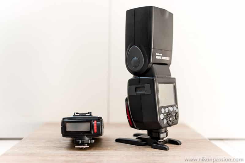

le contrôleur sans fil Viper
C’est là que le Modus 600 joue la carte de la différence puisqu’il intègre un capteur radio longue fréquence de 2.4 Ghz, offrant un déclenchement possible jusqu’à 100 mètres de distance.
Dans la boite du kit, vous allez donc trouver le transmetteur Viper TTL qui vient se placer sur la griffe porte-flash de votre boitier Nikon. Simple d’utilisation après une première synchronisation entre transmetteur et flash, il offre néanmoins des possibilités impressionnantes.
Le Viper est capable de contrôler trois groupes de flashs en même temps, avec la possibilité de choisir si un groupe doit être en manuel ou en TTL. Muni lui-même d’une griffe porte-flash, vous pouvez donc également ajouter une source lumineuse sur le boitier, ce qui offre des possibilités créatives très intéressantes.

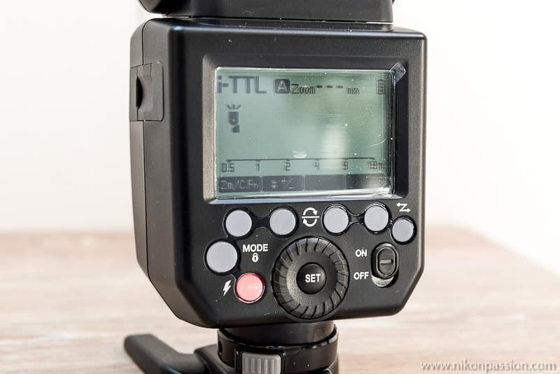

l’écran de commande du flash Modus 600 RT MK II
Le mode d’emploi du flash, bien que complet, n’est pas très précis sur la méthode d’appareillage entre le Viper et le flash Modus 600 RT MK II, aussi voici comment faire.
Le Viper éteint, maintenez la touche « test » enfoncée, puis allumez-le.
Ensuite, sur le flash, maintenez le bouton le plus à gauche de la ligne supérieure enfoncé, et allumez-le.
Le mot « coding » doit apparaître sur le Viper, c’est le signe que les deux appareils se sont trouvés.
Vous pouvez les éteindre et les rallumer. Placez le Modus en mode esclave, il devient alors pilotable par le Viper.
