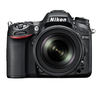

Mise à jour firmware version 1.01 pour le Nikon D7100
Modifications apportées par la mise à jour du Nikon D7100
La version C1.01 du firmware du Nikon D7100 apporte les modifications ci-dessous :
  • lorsque des images prises au flash dans le mode de flash Manuel ou Flash stroboscopique étaient lues avec l’option d’affichage Vue d’ensemble activée, le niveau d’intensité du flash s’affichait dans la partie correction du flash du moniteur. Ce problème a été résolu.
  • lorsque la commande de mémorisation exposition/AF était enfoncée avec le mode Effets spéciaux activé et la Couleur sélective sélectionnée, puis que l’image était agrandie avec les options de couleur sélective affichées en visée écran, l’image ne changeait pas tant que la visée écran était active. Ce problème a été résolu.
  • L’Horizon virtuel dans le viseur restait bloqué lorsque certaines d’opérations étaient effectuées. L’erreur à l’origine de ce problème a été résolue.
  • Lorsque les images capturées avec le bracketing balance des blancs activé étaient lues, une valeur de réglage précis de la balance des blancs de 9 (incréments) était affichée, même pour les images capturées avec une valeur de réglage précis de 10 (incréments). Ce problème a été résolu.
  • Le déplacement du curseur était impossible lorsque certaines opérations étaient effectuées en mode de visualisation calendrier. L’erreur à l’origine de ce problème a été résolue.
  • La taille d’une partie du texte affiché en mode de visualisation calendrier a été modifiée.
  • L’affichage des focales au format 24×36 enregistrées dans des données image Exif a été corrigé.
  • Lors de l’enregistrement de vidéos à 1920 × 1080/24p en mode d’exposition M, la luminosité du sujet n’était pas modifiée, même si la vitesse d’obturation était réglée. Ce problème a été résolu.
Les utilisateurs du mode vidéo du Nikon D7100 resteront sur leur faim jusqu’à la prochaine mise à jour puisque cette nouvelle version ne permet toujours pas de modifier l’ouverture pendant un enregistrement vidéo avec les optiques AF.
