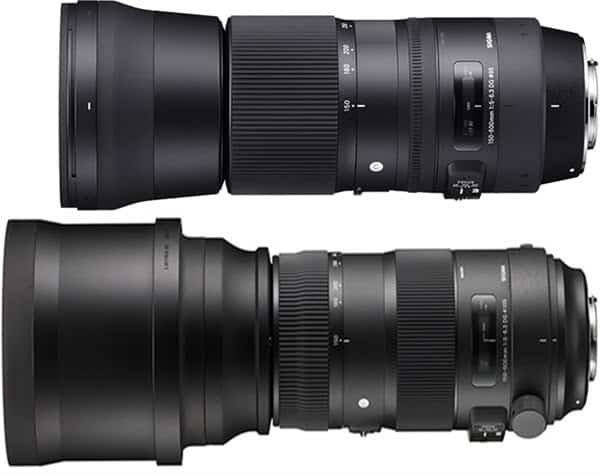

Différences entre Sigma 150-600mm Sports et Contemporary
En haut : Sigma 150-600mm f/5-6.3 DG OS HSM Contemporary
En bas : Sigma 150-600mm f/5-6.3 DG OS HSM Sports
Le zoom Sigma 150-600mm existe en deux déclinaisons : une version Sports et une version Contemporary. Malgré leur plage focale et ouvertures identiques, les deux versions du 150-600mm Sigma ont des caractéristiques différentes.
La formule optique du modèle Sports utilise 24 lentilles en 16 groupes quand la version contemporary dispose de 20 lentilles en 14 groupes. Le filtre de 105mm de la version Sports diffère également de celui de 95mm de la version Contemporary.
L’encombrement et le tarif des deux modèles sont eux-aussi différents : 290mm et 2,9kg pour le Sports contre 260mm et 1,9kg pour le Contemporary.
L’écart de prix est de 600 euros environ en faveur de la version Contemporary dont le niveau de performance globale est à peine inférieur à la version Sports dont la finition reste toutefois supérieure.
