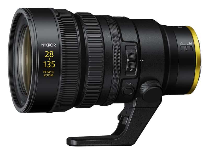

La motorisation se contrôle via un levier sur le fût du zoom, offrant 11 vitesses différentes. Le zoom motorisé peut également être activé directement depuis l’appareil photo depuis un PC avec le logiciel NX Tether ou à distance avec un mobile et l’application Nikon Snapbridge ou NX Field, limitant ainsi les manipulations. Cela réduit les risques de flou de bougé et facilite le tournage en solo.

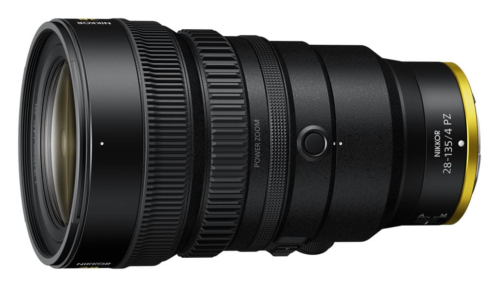

Trois bagues, trois usages différenciés
Le NIKKOR Z 28-135 mm f/4 PZ dispose de trois bagues au crantage distinct, facilement identifiables même dans l’obscurité :
  • une bague de zoom,
  • une bague de mise au point,
  • une bague personnalisable.
La variation de focale est du type « Ease-in/ease-out » avec adaptation naturelle de la vitesse du zoom. Nikon précise qu’aucune unité de zoom externe n’est nécessaire.

Le pas de la bague de mise au point est fixé à 0,8 m, l’objectif fonctionne avec les unités de mise au point de suivi standard. Le sens de rotation de la bague peut être inversé. Nikon précise que
Le crantage de ces bagues est différent, ce qui permet de savoir immédiatement laquelle on manipule. Il est ainsi possible de tourner l’une ou l’autre sans erreur et sans devoir regarder l’objectif, ce qui facilite grandement le travail des vidéastes.
L’objectif dispose également de deux touches L-Fn permettant d’accéder rapidement à des fonctions spécifiques à la vidéo.

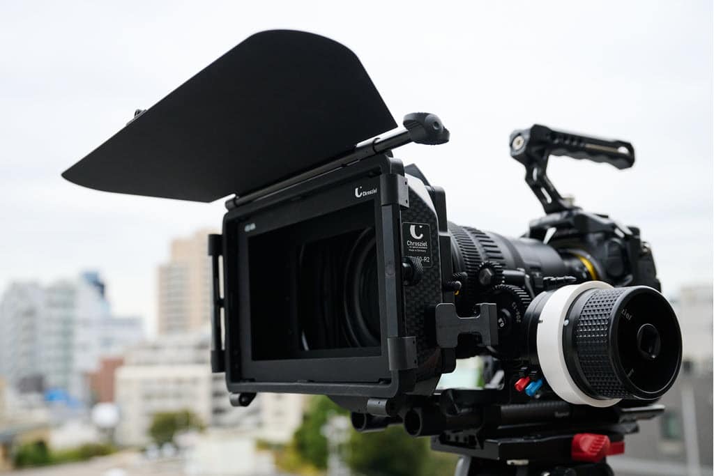

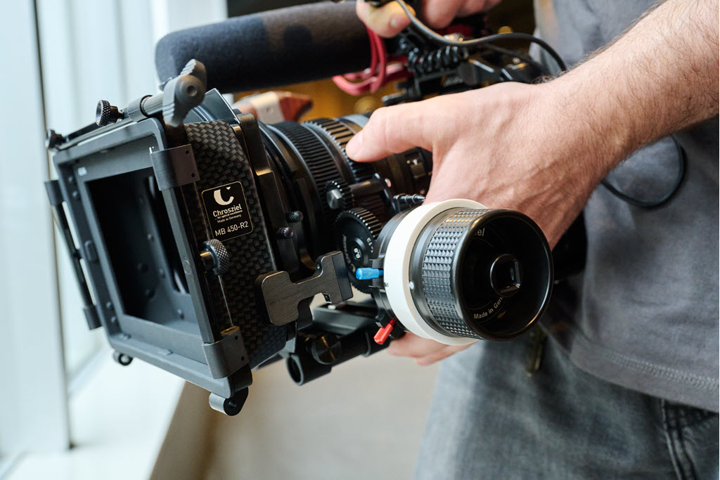

Compatibilité étendue pour les accessoires vidéo
Le NIKKOR Z 28-135 mm f/4 PZ est compatible avec la plupart des accessoires vidéo tels que :
  • cage (structure métallique qui entoure l’appareil photo, permettant de fixer des accessoires supplémentaires comme moniteurs, poignées, micros),
  • supports (équipements de stabilisation comme les trépieds, monopodes ou rigs d’épaule pour assurer des prises de vue stables),
  • matte box (pare-soleil rectangulaire utilisé en vidéo pour réduire les reflets parasites et fixer des filtres professionnels devant l’objectif),
  • follow focus (système manuel ou motorisé qui permet d’ajuster la mise au point avec précision, sans toucher directement la bague de l’objectif).

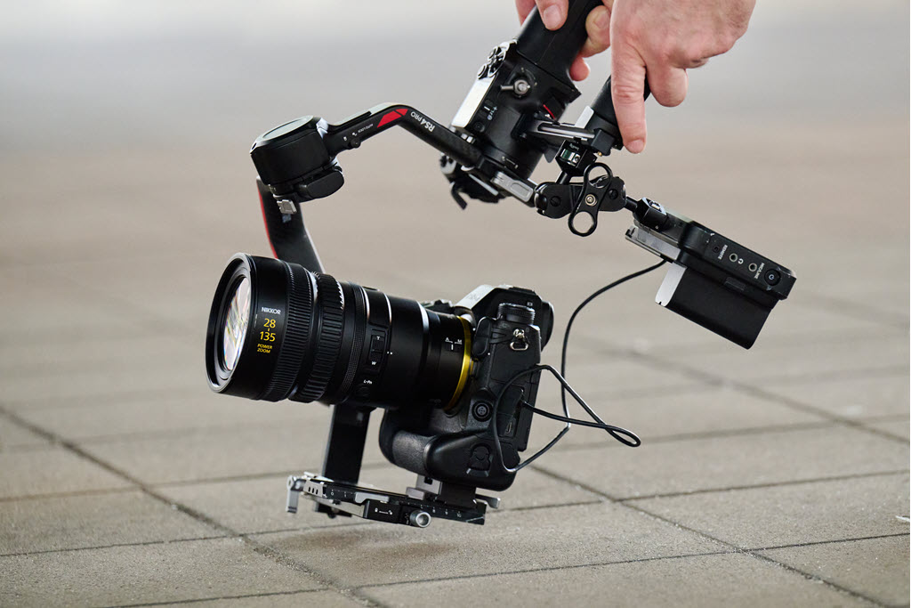

Le centre de gravité varie seulement de 2 mm entre 28 et 135 mm, garantissant une meilleure stabilisation sur un gimbal.

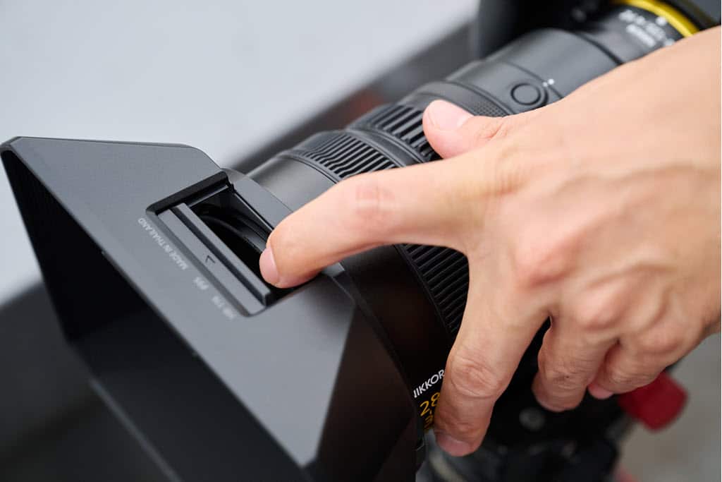

Le pare-soleil de forme rectangulaire livré avec l’objectif comporte une trappe qui permet de régler les filtres (diamètre 95 mm) sans devoir retirer le pare-soleil, un atout non négligeable une fois que tout est installé sur un gimbal, par exemple.
