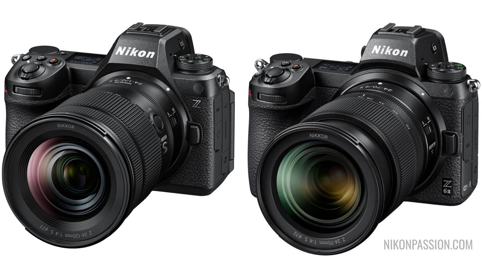

Comparatif Nikon Z6III vs Nikon Z6II : différences clés à connaître
La principale différence entre le Nikon Z6III et le Z6II, c’est le processeur Expeed 7 du Z6III (double Expeed 6 sur le Z6II, lire mon test). Ce processeur autorise des calculs plus rapides, ce qui offre :
- Un autofocus hérité des Z8 / Z9 / Zf piloté par l’IA pratiquement aussi efficace que celui du Z8,
- l’intégration de toutes les évolutions de la gamme Nikon Z plein format dont le pré-déclenchement et le pixel shifting.
- La mise à disposition de la plupart des formats et définitions vidéos attendus par les vidéastes, ce qui fait du Z6III un des meilleurs hybrides plein format du marché (mai 2025) pour la vidéo.
- Et surtout, le Z6III intègre un nouveau capteur plein format 24 Mp partiellement empilé. Nikon fait ici un choix fort : privilégier la qualité d’image et un traitement fluide plutôt que jouer la surenchère des hautes sensibilités.
- Le viseur du Z6III dispose de 5,76 M de points (3,68 M sur le Z6II), mais plus que sa définition, ce sont sa dynamique et sa luminosité qui le rendent plus agréable à utiliser.
