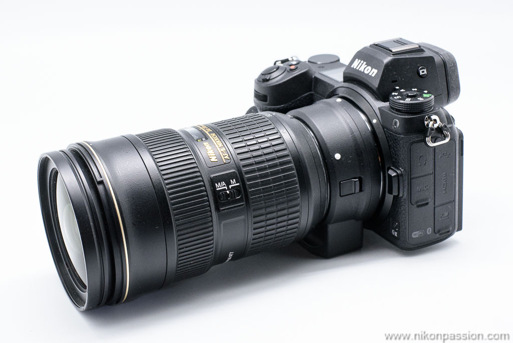

le Nikon Z 6II avec la bague FTZ et le Nikon AF-S NIKKOR 24-70 mm f/2.8

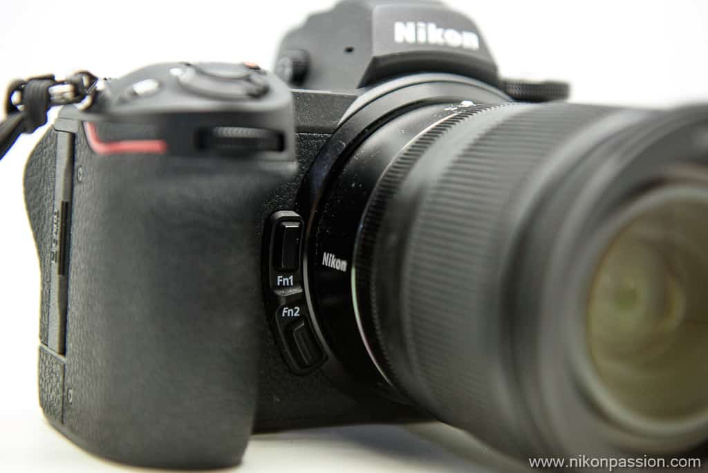

test Nikon Z 6II : les deux touches de fonction en face avant
La face avant présente toujours deux touches Fn personnalisables. J’attribue à la touche supérieure le contrôle des modes AF et à la touche inférieure l’obturation silencieuse.

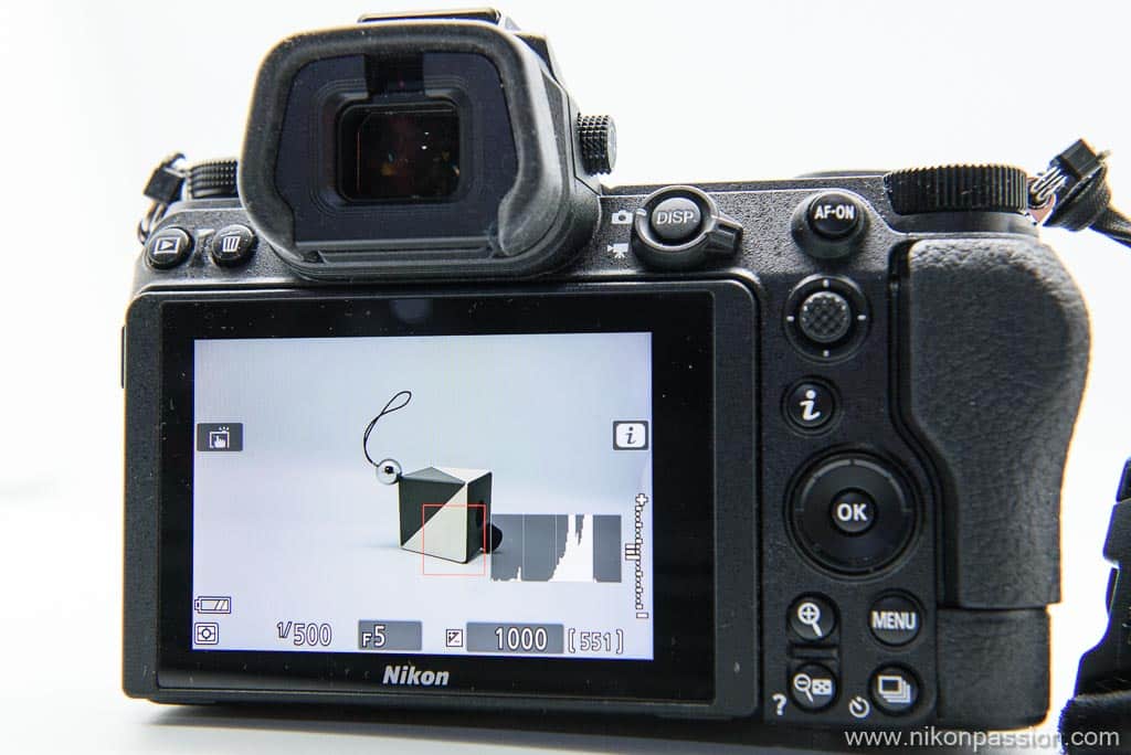

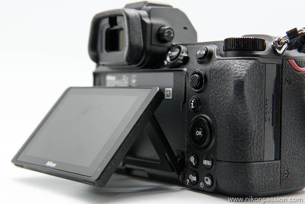

test Nikon Z 6II : le viseur et l’écran tactile inclinable arrière
L’écran tactile permet de visualiser les photos comme sur votre smartphone en les faisant glisser du doigt et en zoomant avec deux doigts. Comme sur les reflex Nikon il ne souffre d’aucun défaut de colorimétrie, c’est très agréable.
Cet écran gagne une amélioration intéressante : lorsqu’il est incliné et que le mode automatique est activé pour le choix viseur/écran, masquer le détecteur n’éteint plus l’écran. Bien vu, pensez à nettoyer la fenêtre du détecteur de temps en temps, il sera plus réactif si vous l’avez sali en transpirant l’été ou sous la pluie.
En mode visualisation, la molette avant vous permet de basculer d’une zone de détection Eye-AF à l’autre, pratique pour vérifier vite fait la netteté sur les visages détectés.
test Nikon Z 6II : l’affichage des réglages et de l’histogramme sur l’écran arrière (le même affichage est possible dans le viseur)
RAS en matière de Live View, le Nikon Z 6II est aussi efficace que son prédécesseur. Le double processeur rend l’ensemble encore plus fluide lorsqu’il s’agit de contrôler la mise au point, en photo comme en vidéo.
Les vidéastes apprécieront de pouvoir faire le point en Live View sans latence, les photographes y verront, comme sur le Z 6, un Live View enfin utilisable.
Petit bémol, l’écran du Nikon Z 6II ne pivote toujours pas vers l’avant. L’absence de rotule ne facilite pas le tournage vidéo face caméra, ce manque est toutefois comblé par l’application SnapBridge qui permet d’avoir un retour caméra avec contrôles de prise de vue temps réel.

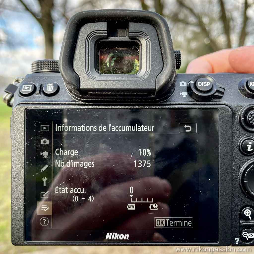

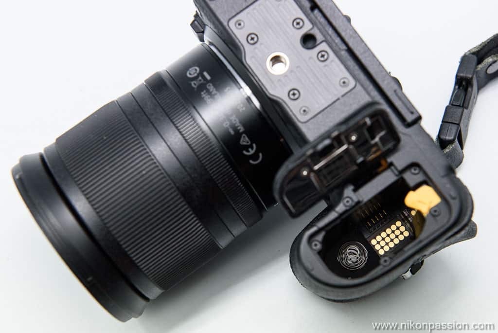

Le Nikon Z 6II utilise une batterie EN-EL15c de 2280 mAh (1900 mAh pour la EN-EL15b des séries 1), c’est la même capacité que celle des Sony Alpha 7 Mark III (clin d’œil aux oranges ?).
test Nikon Z 6II : autonomie batterie EN-EL15c
Lors de ce test Nikon Z 6II effectué en plein hiver avec des températures frôlant souvent 0°C, difficile d’espérer tirer la plus grande autonomie de la batterie. Toutefois j’ai réussi à faire 1.375 photos en extérieur, sur plusieurs jours, en disposant encore de 10 % d’autonomie, tout en jouant sans cesse avec l’écran. Pas si mal pour un hybride et en progrès par rapport au premier Z 6.
Les versions précédentes des batteries Nikon EN-EL15 A et B restent compatibles. La charge est possible via le port USB-C boîtier allumé (éteint uniquement avec les séries 1) avec le modèle EN-EL15 C.

Pour les batteries, j’en ai parlé dans ce test, c’est la même chose pour le Z 7II.
Il est regrettable que Nikon ait abandonné l’écran sur rotule (depuis le D5600) offrant plus de possibilités ainsi qu’un flash flash pop-up (D750) pouvant permettre de piloter des flashs distants dans le cas d’une réalisation aisée de studio.
Si le Z6 II en avait été doté je n’aurai pas hésité pour l’adopter.
Merci pour vos conseils et initiatives
Bonnes remarques, je n’y avais pas pensé à la commande des flashs esclaves et l’écran n’est pas sur rotule, je ne purrai jamais l’utiloser pour les macros. Je resterai donc fidèle à mon D700 et mes deux flashs SB600.
L’écran sur rotule n’a jamais équipé les modèles experts-pros, la construction ne permet pas d’assurer la même résistance que l’écran inclinable, or ces modèles supposent une construction plus aboutie que celle d’un D5600.
