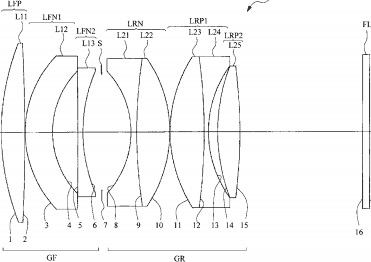

Nikon a récemment déposé un brevet pour une nouvelle version du mythique Nikon Nikkor 58mm f/1.2 AIS . Cet objectif pourrait donc (re)voir le jour sous une nouvelle forme et adopter la technologie propre aux optiques récentes AF-S.
Illustration Crédit Photo_Arsenal-Worldwide Germany
Si l’on en croît le document relatif au brevet, les caractéristiques de ce Nikon 58mm f/1.2 pourraient être les suivantes :
- focale : 58mm
- ouverture maximale : f/1.2
- demi-angle d’ouverture : 20.81°
- longueur : 108.8935mm
- back focus: 38.0120mm
Pour les nostalgiques des focales fixes à grande ouverture, rappelons que le Nikkor 58mm f/1.2 est apparu en 1977. Dénommé précisément Noct. Nikkor 58mm f/1.2, il s’agissait d’une optique dont la formule était calculée pour répondre aux problématiques de prises de vue nocturnes. En effet, dans ces conditions de faible lumière, les optiques traditionnelles à grande ouverture avaient tendance à produire des aberrations de type ‘coma’ sur les détails de l’image correspondant aux sources lumineuses (voir définition Wikipedia aberration de coma).
La formule ‘Noct’, pour nocturne, introduisait une lentille asphérique dans le groupe frontal et permettait de réduire notablement les effets indésirables dus aux rayons lumineux frappant la lentille frontale directement, de même que les rayons réfléchis. Cette amélioration était également sensible à la plus grande ouverture et à la plus faible distance de mise au point (50cm avec le 58mm f/1.2 AI).
Ce Nikkor 58mm f/1.2 reprenait la construction du 55mm f/1.2 . La version AIS est apparue en Avril 1982 à l’occasion de la Photokina.
Il ne reste plus à Nikon qu’à mettre en oeuvre ce brevet pour nous proposer un nouveau Nikon AFS 58mm f/1.2 qui pourrait ravir les amateurs de belles optiques et équiper les boîtiers Plein Format du moment comme le Nikon D800 et le Nikon D600 pour lequels il existe déjà l’AFS 50mm f/1.8.
