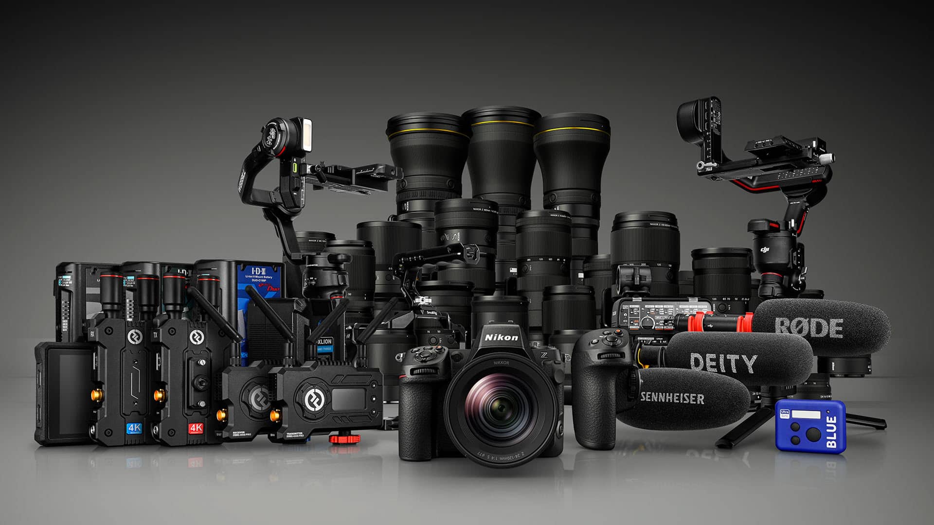

Les accessoires utiles pour vos premiers tournages vidéo Nikon
Le boîtier seul ne suffit pas toujours pour obtenir des images stables, un son correct et un rendu uniforme d’une séquence à l’autre. Voici les accessoires que je considère comme fondamentaux.
Cage et poignée
Une cage permet de fixer micro, moniteur, éclairage ou poignée autour du boîtier. Elle protège l’appareil et offre des points d’ancrage multiples pour construire une configuration stable et ergonomique sans bricolage.
Trépied ou mini-trépied
Un trépied ou mini-trépied suffit pour débuter, en particulier pour les plans fixes et les interviews. Choisissez un modèle compatible Arca pour plus de modularité avec vos autres accessoires.
Micro externe
Un micro directionnel monté sur la cage ou un micro-cravate filaire. C’est le premier accessoire à acquérir, avant tout le reste. La qualité sonore est ce qui distingue le plus nettement une vidéo amateur d’une vidéo soignée.
Filtres ND
En extérieur, un filtre ND vous permet de respecter la règle du 180° même en plein soleil, sans fermer le diaphragme à des valeurs qui nuisent à la qualité d’image. Choisissez un filtre de qualité pour éviter les dominantes colorées ou le flare indésirable.
  • Filtres ND NEEWER : des filtres abordables pour débuter, plusieurs diamètres disponibles
Cartes mémoire rapides et batteries de rechange
La vidéo sollicite beaucoup l’écriture sur carte. Privilégiez des cartes rapides selon votre boîtier pour éviter les interruptions d’enregistrement. Une batterie de rechange est indispensable : filmer consomme rapidement l’énergie, surtout avec l’écran orientable et la stabilisation actifs.
Moniteur externe
Un moniteur externe comme l’Atomos Shinobi II vous permet de vérifier netteté et cadrage en temps réel. Particulièrement utile si vous filmez seul, en auto-production, ou avec un angle de prise de vue qui vous éloigne de l’écran du boîtier.
