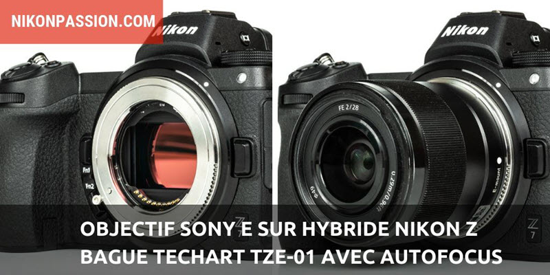

Il est désormais possible de monter un objectif Sony E sur un hybride Nikon Z grâce à la bague d’adaptation Techart TZE-01 qui supporte les échanges électroniques entre boîtier et objectif.

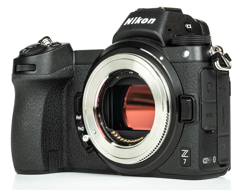

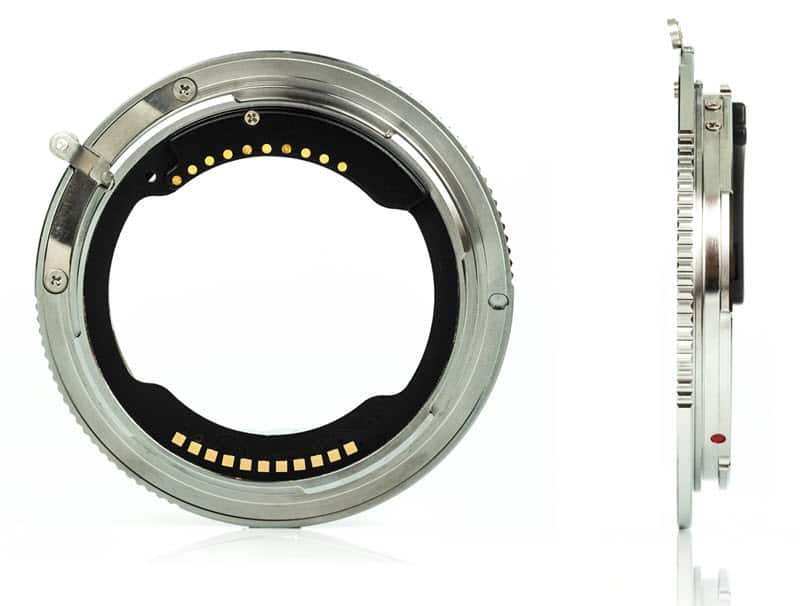

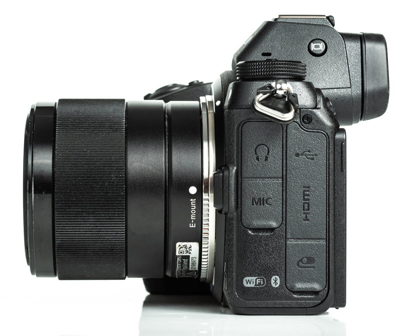

Après K&F, c’est au tour de Techart d’annoncer une première bague de couplage entre les objectifs Sony E et les hybrides Nikon Z. Outre une faible épaisseur, 2 mm seulement puisque c’est l’écart entre le tirage Sony et le tirage Nikon, cette bague TZE-01 conserve l’autofocus et ses différents modes dont l’Eye-AF.

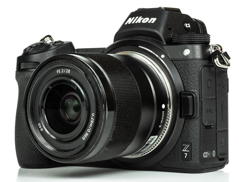

2 mm c’est très mince, au point que l’on ne voit presque pas la bague lorsqu’elle est montée sur un Nikon Z. Il n’y a plus alors qu’à monter une optique Sony E pour utiliser son hybride de la même façon qu’avec une optique Nikon Z native. En effet, la bague Techart TZE-01 met en oeuvre deux rangées de contacteurs qui assurent le dialogue entre l’objectif et le boîtier et la conversion des données de pilotage.
Nikon Z 7 avec bague Techart TZE-01
Non seulement l’autofocus est conservé, mais le mode Eye-AF aussi selon la société Techart. Celle-ci précise que les optiques d’opticiens indépendants comme Tamron, si elles sont compatibles avec les Sony E sont de même utilisables sur les Nikon Z. Les objectifs Samyang/Rokinon ne sont pas encore supportés, ce devrait être le cas avec une future mise à jour.
Sony FE 28 mm f/2 sur Nikon Z 7 avec bague Techart TZE-01
