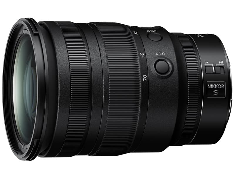

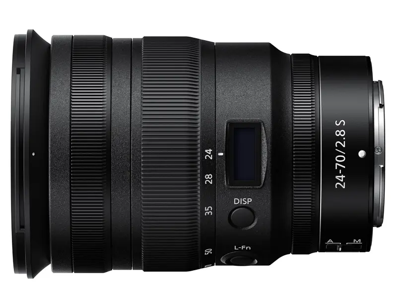

Construction et ergonomie
Bien que je n’ai pu encore prendre en main un exemplaire de ce nouveau Nikon Z 24-70 mm f/2.8 S, les différences avec le modèle f/4 sont flagrantes. Le modèle f/2.8 reprend bien évidemment le design de la gamme Z série S, une finition noire satinée du plus bel effet qui n’est pas sans rappeler celle de certains objectifs Sigma Art.
Ce 24-70 mm là ne s’allonge pas à partir d’une position de transport, contrairement au f/4, et n’est donc pas rétractable non plus, ce qui explique sa longueur apparente supérieure. A l’usage je préfère mais c’est affaire de gout. Exit au passage le bouton de déverrouillage de l’objectif et ça, ce n’est pas pour me déplaire.

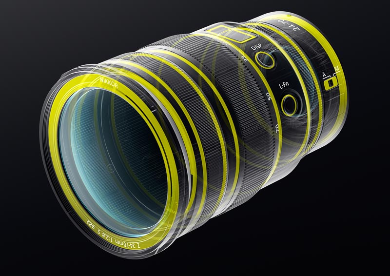

La construction tous temps inclut des joints toriques de protection en face avant comme au niveau du couplage arrière et des différentes bagues. Celles-ci sont au nombre de trois :
- une bague de mise au point à proximité de la lentille frontale,
- une bague de zoom, large, au centre,
- une bague personnalisable à proximité de la monture.
Cette bague, que possède aussi le modèle f/4 qui n’en a que deux, peut se voir attribuer différentes fonctions, dont le réglage de l’ouverture (nostalgiques des bagues de diaph, c’est pour vous…) ou celui de la compensation d’exposition (c’est pour moi). Notez que vous pouvez attribuer des fonctions différentes à cette bague selon que vous utilisez le mode photo ou vidéo sans devoir la reparamétrer, les vidéastes désireux de contrôler la profondeur de champ du bout du doigt apprécieront s’ils font aussi des photos.
Un bouton L-Fn fait son apparition à proximité de cette bague, il peut se voir attribuer lui pas moins de 21 fonctions différentes : mémorisation du point AF, type de mesure de lumière, bracketing d’exposition … à vous de voir. La disposition de ce bouton devrait permettre de le manipuler avec le pouce aisément, un point qu’il me faudra vérifier lors du test à venir.
Ce Nikon Z 24-70 mm f/2.8 S comporte un commutateur autofocus qui vous permet de désactiver la mise au point automatique, en vidéo par exemple, de même qu’un inédit écran OLED dont l’affichage peut varier à l’aide du bouton DISP associé.
Nikon a conçu cet écran pour répondre aux attentes des photographes désireux de visualiser l’ouverture, la distance de mise au point, la focale ou encore la profondeur de champ sans avoir besoin de regarder l’écran arrière. Vous allez me dire que le viseur électronique pourrait remplir ce rôle, c’est le cas d’ailleurs, mais avoir ces indications sans devoir porter l’œil au viseur est une bonne chose (et cela économisera la batterie au passage).
Le Nikon Z 24-70 mm f/2.8 S reçoit un double traitement Nano crystal (classique) et Arneo (nouveau) sur la lentille frontale comme, et c’est inédit, sur la lentille arrière. Ce double traitement et un traitement complémentaire au fluor réduisent les lumières parasites et l’effet de flare. L’ensemble des 17 lentilles réparties en 15 groupes offre, si l’on en croît Nikon et les photographes qui ont pu tester l’optique, des performances exceptionnelles en matière de netteté et d’aberrations.
La distance minimale de mise au point est fixée à 38 cm tandis que le diaphragme est un modèle à 9 lamelles pour un effet Bokeh le plus dégradé possible jusqu’au bord du cadre.

Ce Nikon Z 24-70 mm f/2.8 S fait appel à une nouvelle motorisation autofocus multi-groupes pas à pas. Selon Nikon, cette motorisation est plus véloce et offre de meilleures performances optiques (précision) à toutes les distances de mise au point.
Comparaisons Nikon 24-70 mm pour Nikon Z

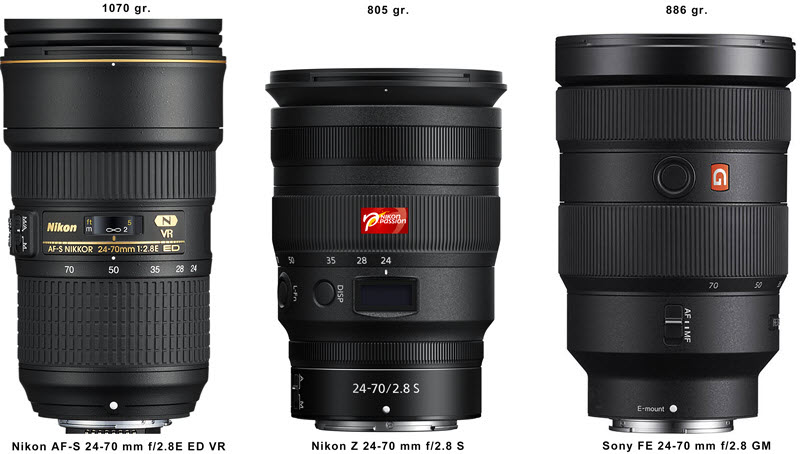

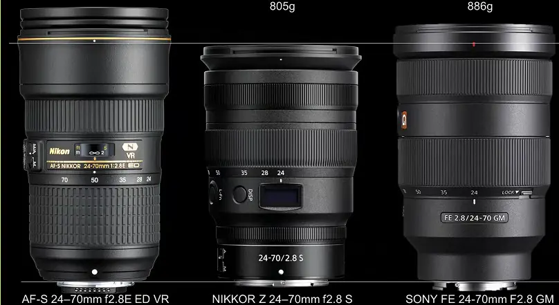

A titre de comparaison, ce Nikon Z 24-70 mm f/2.8 S s’avère plus court que le modèle AF-S 24-70 mm f/2.8 (126 mm vs. 154,5 mm) qui impose de plus la bague FTZ. Il est aussi plus léger (805 gr. vs. 1070 gr.). Je vous donne à titre de comparaison les mensurations du Sony FE 24-70 mm f/2.8 GM qui s’avère plus long et plus lourd que ce nouveau f/2.8 Nikon.
Face au modèle Nikon Z à ouverture f/4, les différences sont sensibles :

| Nikon Z 24-70 mm f/4 S | Nikon Z 24-70 mm f/2.8 S | Nikon AF-S 24-70 mm f/2.8E ED VR | |
| ouverture max. | f/4 | f/2.8 | f/2.8 |
| diaphragme | 7 lames | 9 lames | 9 lames |
| écran OLED | non | oui | non |
| moteur AF | STM | STM Multi-groupes | STM |
| formule optique | 14 éléments en 11 groupes | 17 éléments en 15 groupes | 20 éléments en 16 groupes |
| traitement | Nano crystal | Nano crystal + Arneo | Nano crystal |
| mécanisme rétractable | oui | non | non |
| distance MàP mini | 0,3 m | 0,38 m | 0,38/0,41 m |
| poids | 500 gr. | 805 gr. | 1070 gr. |
| longueur | 88,5 mm | 126 mm | 154,5 mm |
| diamètre | 77,5 mm | 89 mm | 88 mm |
| diamètre du filtre | 72 mm | 82 mm | 82 mm |
[/su_table]
