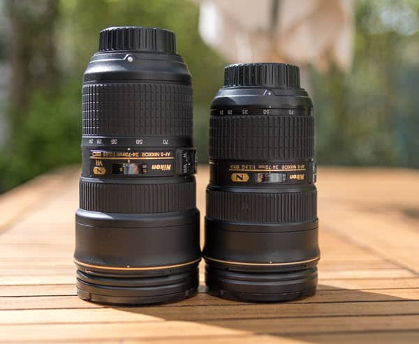

A gauche, le nouveau 24-70 mm VR, à droite, la version précédente

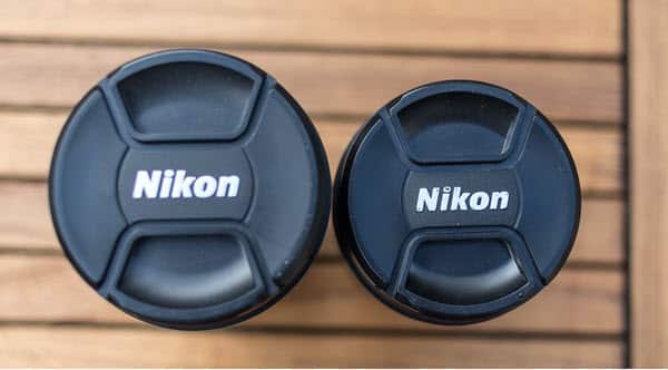

A gauche le nouveau Nikon 24-70 mm f/2.8 et ses 82 mm de diamètre, à droite le précédent et son diamètre de 77 mm
Le problème c’est qu’avec ces nouveautés, le 24-70 mm change de gabarit ! Il passe de 900 g à 1070 g (+18%), ce qui n’est pas rien, et gagne 2 cm de longueur. Il est aussi un peu plus large, son diamètre passe de 77 mm à 82 mm. Cela veut surtout dire que si vous aviez l’ancien 24-70 mm et une panoplie de filtres, vous devrez en changer si vous optez pour le nouveau modèle.

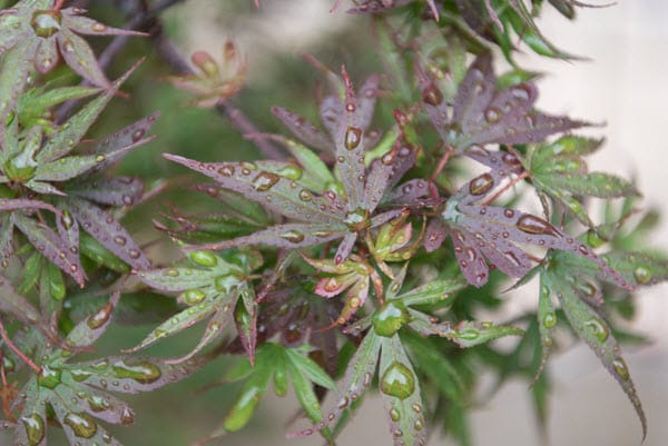

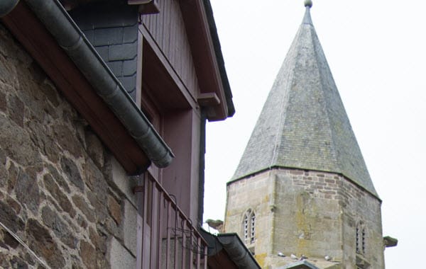

Les photos suivantes sont réalisées à f/2.8, f/7.1 et f/14. Dans les trois situations, les coins présentent des aberrations nettement visibles. C’est moins prononcé pour l’ouverture moyenne, mais tout de même.
Test du Nikon 24-70mm f/2.8E ED VR
test du Nikon 24-70mm f/2.8 E ED VR – 24 mm – f/2.8
coin supérieur gauche de la photo précédente

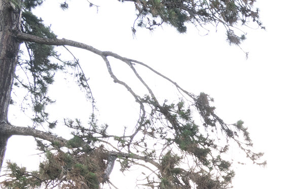

test du Nikon AF-S 24-70 mm f/2.8 E ED VR – 24 mm – f/14
on voit clairement dans les branches des franges violettes
Les aberrations chromatiques se corrigent facilement avec les logiciels de développement RAW comme Lightroom, DxO et les autres. Mais on s’attend quand même à un rendu plus soigné sur cet objectif.

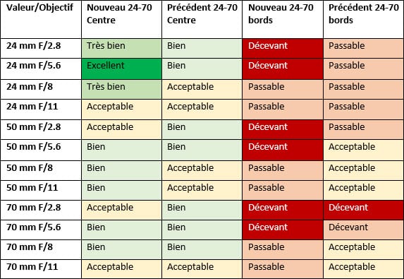

Voici un tableau comparatif résumant ces tests pour bien comprendre :
Test du Nikon 24-70 mm f/2.8E ED VR
Dans ce tableau, qui reste assez théorique puisqu’obtenu à partir de données de laboratoire, on constate que le meilleur piqué central revient au nouvel objectif à 24 mm pour une ouverture de f/5.6. En revanche, sur les bords, il est globalement décevant.
Mais sur le terrain ? Les choses sont plus nuancées !
On ne peut pas dire que le Nikon 24-70 mm f/2.8 nouvelle génération ne réponde pas réellement à nos attentes. Certes, les bords manquent souvent de netteté, mais c’est surtout dû à la profondeur de champ. Il est en effet rare que le centre de l’image et les bords soient sur le même plan focal comme dans un test labo.

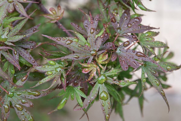

Le bokeh, ou flou de profondeur de champ, est un phénomène optique qui peut être cherché ou redouté en fonction des situations. Certains objectifs sont spécifiquement conçus pour créer un bokeh très poussé, entourant le sujet d’une aura de flou.
Le Nikon 24-70 f/2.8 n’est pas, par définition, un objectif qui peut réellement offrir un joli bokeh. Cela est plutôt réservé aux plus longues focales, ou aux objectifs ouvrant à f/1.4.
Malgré tout à pleine ouverture et à partir de 50 mm vous commencez à voir une vraie différence dans les plans. Le bokeh est alors assez standard, mais reste plutôt doux. Sur les quatre photos suivantes, vous pouvez voir l’évolution de ce bokeh en fonction des ouvertures. Ces dernières ont été réalisées à 70 mm pour une meilleure visualisation.
test du Nikon 24-70 mm f/2.8 E ED VR  – Ouverture f/2.8
