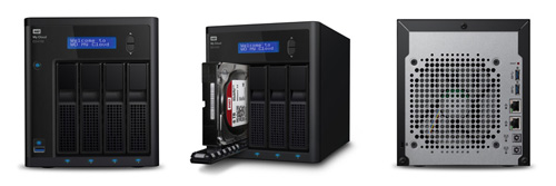

La baie EX4100 adopte un design très carré, une couleur noire plutôt sobre et un afficheur en façade qui égaille un peu l’ensemble avec sa couleur bleue.
La baie est pilotée par un processeur Marvell Armada 388 à 1.6 Ghz double cœur. Les débits annoncés par la marque sont de 116 Mo/s en montant et descendant (je n’ai pas testé ces débits par manque d’équipement spécialisé).

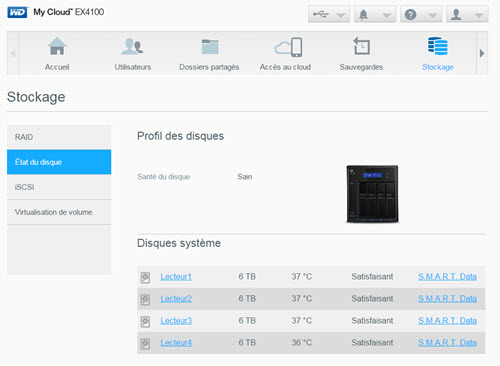

En façade 4 trappes indépendantes permettent d’accéder aux disques qui sont enfichés sans connecteur particulier, un bon point qui évite de détériorer ces mêmes connecteurs en cas de mauvaise manipulation. Ces disques peuvent être remplacés ‘à chaud‘ sans interruption de service. La baie est livrée préconfigurée avec des disques durs Western Digital RED conçus spécialement pour fonctionner 24/7 dans un NAS.
gestion des disques durs et suivi du fonctionnement

La face arrière du NAS EX4100 comporte trois types de connecteurs doublés : deux prises USB3, deux prises ethernet RJ-45 et deux prises d’alimentation. Cette dernière est effectivement indépendante et vous pouvez augmenter le niveau de protection en connectant deux alimentations simultanément. En cas de défaillance de l’une, la seconde prend le relais.
La prise Ethernet permet de relier la baie à votre réseau local. Je l’ai connectée à l’une des prises du routeur de ma box Internet, elle est alors automatiquement accessible y compris en wi-fi.
Les prises USB permettent de connecter des disques externes, toutefois j’ai trouvé plus pratique d’utiliser la prise en façade.

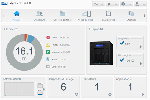

poste de pilotage de la baie NAS EX4100 via navigateur web
La baie embarque son propre système d’exploitation sous Linux WD My Cloud OS. Elle peut ainsi servir non seulement de serveur de fichiers mais aussi de serveur multimédia, iTunes, web, FTP pour ne citer que ceux-là.
Le ventilateur intégré refroidit l’ensemble et les disques, il s’avère très discret en fonctionnement et ne gène en rien si comme moi vous installez la baie dans votre salon (c’est souvent là que se trouve la box Internet …).

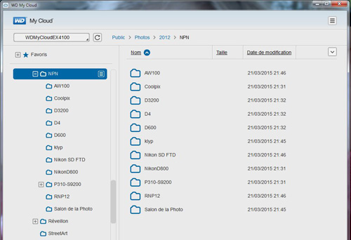

My Cloud Desktop
L’application My Cloud Desktop est un utilitaire d’accès au contenu de la baie. Celle-ci est aussi accessible en tant que lecteur connecté à votre ordinateur ou comme volume réseau.
L’application My Cloud Desktop permet de passer outre la gestion un peu hasardeuse et complexe du réseau (particulièrement Windows) et d’accéder à l’ensemble des contenus avec gestion des droits d’accès aux fichiers.
J’aurais aimé une application plus riche capable de se substituer à l’explorateur de fichiers. Ce n’est pas le cas et il faut un peu de bonne volonté pour copier-coller-déplacer un ensemble de fichiers sur la baie. Là-aussi l’utilisation d’un outil tiers (client FTP, partage réseau) vous facilitera la vie au quotidien.

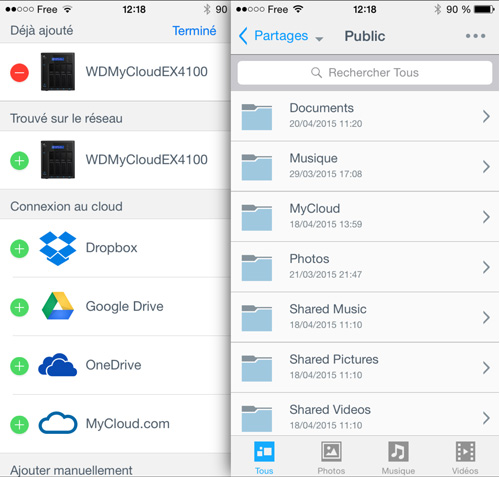

WD My Cloud iOS – Android
WD My Cloud pour iOS
WD My Cloud pour mobiles est elle la seule et unique application à pouvoir accéder à la baie quand vous n’êtes pas connecté à votre réseau local.
Western Digital vous ouvre un accès sécurisé une fois pour toutes via le service WD2GO et gère ensuite la liaison entre vous et votre baie. Aucun contenu n’est stocké chez WD, il s’agit simplement d’une gestion d’accès reposant toutefois sur les serveurs de la société.
Le côté pratique de cette application est indéniable : vous pouvez à distance accéder à vos fichiers, montrer vos photos, copier vos images depuis un smartphone ou une tablette. Si vous êtes amateur de musique, profitez-en pour télécharger et écouter à distance vos morceaux préférés …

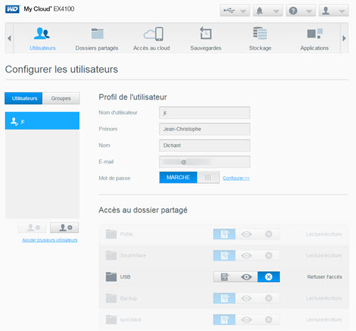

Il suffit d’une configuration à minima pour commencer à copier vos fichiers. Créez un utilisateur si vous êtes seul à utiliser le système, un dossier partagé, activez votre accès Cloud si besoin et c’est tout.
accès sécurisés à la baie NAS EX4100 via navigateur web
Le poste de contrôle accessible depuis tout navigateur web a pour lui une sobriété appréciable malgré une certaine lenteur au chargement parfois. Il faut naviguer quelques fois pour retenir où se trouvent les différents réglages mais c’est affaire de quelques heures pour vous en sortir.
Je vous conseille de bien séparer les usages : un espace d’archivage auquel vous êtes le seul à pouvoir accéder, des espaces multimédias pour autoriser le streaming local via le serveur DLNA (uPNP pour afficher sur un écran TV les fichiers audio, photo et vidéos).
Vous pouvez de même configurer des espaces pour chacun des membres de votre famille, ou vos collaborateurs, afin de sécuriser les fichiers de chacun.

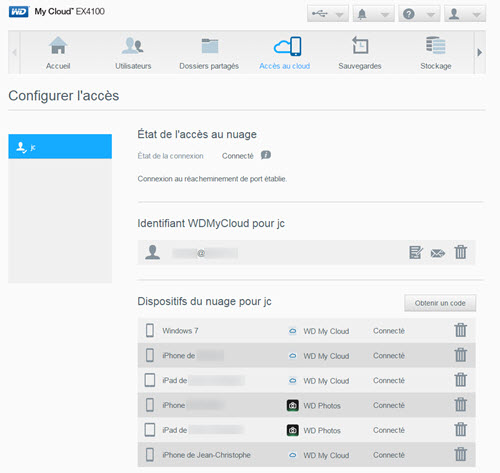

création et gestion des accès Cloud privé
Profitez-en pour y stocker vos vidéos, photos et autres diaporamas que vous pourrez ainsi aisément montrer à un proche sur votre écran TV. C’est un moyen simple de tout regrouper pour profiter un peu plus de vos images fixes et animées.

Autre petit détail qui a son importance dans les images ont pourrait croire que la taille disque est de 4*6To=24To. Hors le fait de mettre en RAID5 assure d’un côté une sécurité absolue en repartissant sur plusieurs disques vos données mais en contrepartie il réduit la taille totale de votre baie à l’équivalent de 3 disques soit 18To max mais cela peut-être moins si vous êtes en RAID1. Si vous obtenez 24To c’est que vous n’êtes pas en RAID. Mes souvenirs d’informaticiens sont un peu vieux mais cela doit être à peut de chose prêt cela.
