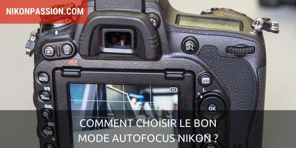

Comment choisir le bon mode autofocus Nikon ?
Dans ce nouvel épisode de la série « Questions Photo », je vous explique comment choisir le bon mode autofocus sur votre reflex ou hybride Nikon. Si vous hésitez entre les modes AF-S, AF-C et les différentes zones de détection, écoutez l’explication, ça peut vous aider.
Choisir le mode Autofocus Nikon : pourquoi c’est plus simple qu’il n’y parait
Après avoir parlé du choix des objectifs, j’aborde maintenant un sujet que vous êtes nombreux à réclamer. Comment choisir le bon mode autofocus sur les reflex Nikon (les hybrides Nikon fonctionnent sur un principe proche) et pourquoi ce n’est pas si complexe que vous pourriez le penser.
Le module Autofocus de votre appareil photo est très performant, c’est une des caractéristiques des reflex Nikon mais il a aussi de nombreux réglages qu’il faut comprendre pour savoir quel mode AF utiliser dans chaque situation.
Sachez déjà qu’il faut distinguer le mode AF de la zone de détection. Les deux sont complémentaires :
  • le mode AF détermine comment l’autofocus va faire la mise au point sur le sujet
  • la zone de détection détermine le nombre de collimateurs AF qui vont servir à faire la détection du sujet
Il faudrait bien plus de quelques minutes pour tout détailler mais j’aborde ici la question du choix entre les modes AF-S et AF-C. Et je traite également du choix des collimateurs ou « zone de détection ». S’il vous reste des questions suite au visionnage de la vidéo, posez-les dans les commentaires plus bas.
