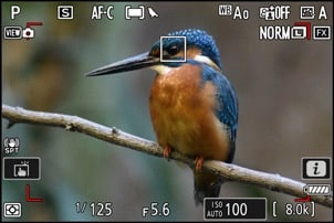

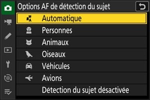

Autofocus mode oiseaux
Nikon Z 8 : Autofocus mode oiseaux
Le Nikon Z 8 firmware 2.0 est désormais pourvu d’un mode de détection des oiseaux, en complément du mode Animaux. Ce mode Oiseaux s’avère plus véloce, il est compatible avec le suivi 3D en plus de la zone AF automatique.
Par rapport au mode Animaux, le mode Oiseau apporte une meilleure détection des oiseaux devant une variété d’arrière-plans très contrastés, comme les forêts et les montagnes rocheuses, quelle que soit la position de l’oiseau, en vol ou statique.

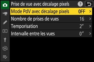

Pixel shift
Vous faites des photos de bâtiments et d’œuvres d’art, vous voulez un rendu précis des couleurs, des textures et des structures ?
Nikon Z 8 : pixel shift
Le Nikon Z 8 firmware 2.0 reprend le mode Pixel Shift apparu sur le Nikon Z f (voir le test du Z f). Ce mode vous permet d’enregistrer 4, 8, 16 ou 32 images qui seront ensuite fusionnées dans le logiciel maison Nikon NX Studio pour produire une image RAW en très haute définition (jusqu’à 180 Mp, 96 Mp sur le Nikon Z f).

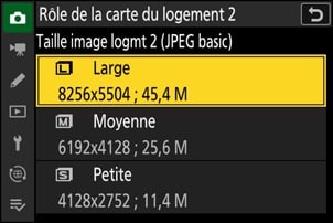

Modes de copie sur les cartes
Un nouveau mode de copie des fichiers sur les cartes fait son apparition. Vous pouvez désormais enregistrer le JPG principal sur une carte et un format JPG secondaire (aux caractéristiques différentes) sur la seconde carte.
Nikon Z 8 : mode de copie JPG sur les cartes
Ce mode peut vous servir si vous devez conserver un JPG plein définition et livrer très vite, en parallèle, un JPG qualité Web par exemple. Il vous évite la conversion préalable.
