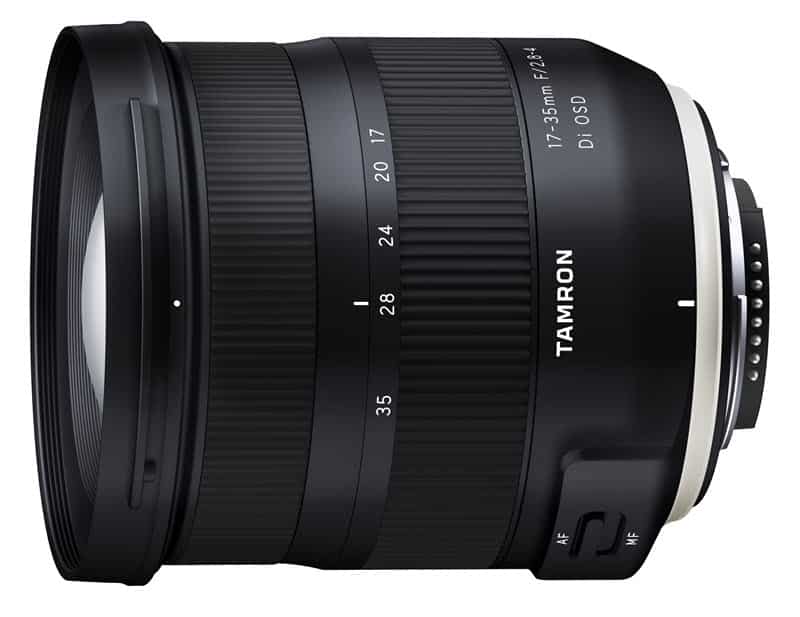

Tamron 17-35mm f/2,8-4 Di OSD
Tamron 17-35mm, présentation

Caractéristiques optiques du Tamron 17-35mm f/2,8-4 Di OSD
Le Tamron 17-35mm f/2,8-4 Di OSD dispose de quinze éléments optiques répartis en dix groupes dont quatre lentilles en verre LD (à faible dispersion) et deux lentilles asphériques. Cet ensemble permet de réduire les aberrations chromatiques axiales et les distorsions que l’on rencontre régulièrement sur les grand-angles à très courtes focales.
Tamron revendique une excellente qualité d’image et une grande netteté en périphérie de l’image, ce sont les angles qui pêchent bien souvent sur ce type de zoom, les tests permettront de vérifier ce point.
Ce Tamron 17-35mm f/2,8-4 Di OSD bénéficie du traitement Tamron BBAR conçu pour réduire le flare dans toutes les situations de prise de vue pour lesquelles la lumière se trouve en position latérale par rapport à l’objectif.
La lentille frontale est revêtue d’un composé à la fluorine qui facilite l’évacuation des gouttes d’eau et dépôts graisseux.
La mise au point minimale est fixée à 28cm sur toute la plage focale (comme le Nikon 17-35mm f/2.8)
Caractéristique électroniques et mécaniques du Tamron 17-35mm f/2,8-4 Di OSD
Avec 90 mm de long et 460g en monture Nikon, ce zoom Tamron grand-angle s’avère plus léger que le modèle Nikon concurrent (745gr.) mais guère moins encombrant (106mm pour le Nikon).
Le Tamron 17-35mm f/2,8-4 Di OSD comporte un nouveau système de réduction des frottements internes qui permet de réduire le bruit lié au fonctionnement du bloc autofocus, une caractéristique qui pourra intéresser les vidéastes.
Le diaphragme comporte sept lames, pour un effet bokeh harmonieux à pleine ouverture.
Plusieurs joints sont insérés aux extrémités de l’objectif et à tout endroit critique sur le fût de façon à réduire l’infiltration de gouttes de pluie ou d’humidité. Sans être tropicalisé pour autant (très peu d’objectifs le sont), ce zoom Tamron 17-35mm f/2,8-4 Di OSD vous permet de photographier sous la pluie sans crainte pour la survie de votre matériel.
Le Tamron 17-35mm f/2,8-4 Di OSD est compatible avec la console Tamron Tap-in qui permet l’ajustement fin de l’autofocus, la personnalisation des fonctions autofocus et la mise à jour du firmware intégré à l’optique.

Fiche technique du Tamron 17-35mm f/2,8-4 Di OSD
  • Plage focale : 17-35 mm
  • Ouverture Maximale : f/2,8-4
  • Angle de vue (diagonale) : 103°41′ – 63°26′ pour reflex plein format et 78°46′ – 43°29′ pour reflex APS-C
  • Construction Optique : 15 éléments répartis en 10 groupes
  • Mise au Point Minimale : 0.28m sur toute la plage focale
  • Rapport de Grossissement : 1:4.9 (f=35mm)
  • Taille du filtre : 77mm
  • Diamètre Maximal : 83.6mm
  • Longueur* : pour Nikon 90 mm
  • Poids : pour Nikon 460 g
  • Lamelles circulaires : 7 (diaphragme circulaire)
  • Ouverture Minimum : f/16-22
  • Accessoires fournis : Pare-soleil, Bouchons
  • Montures compatibles : Canon, Nikon
