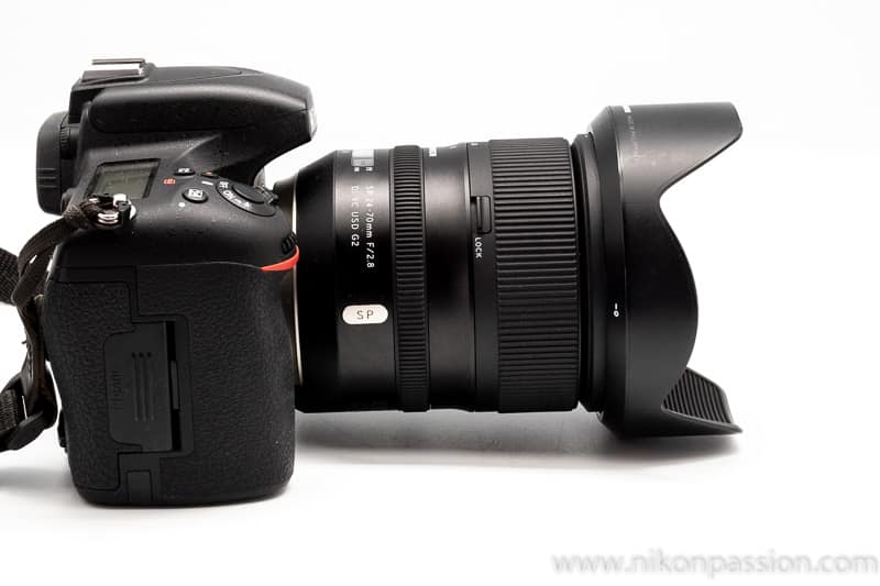

Test Tamron 24-70mm f/2.8 G2 : l’optique montée sur reflex Nikon D750

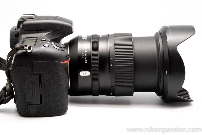

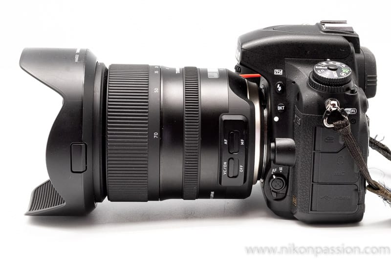

Le Tamron 24-70mm G2 reprend le design SP Tamron épuré, que l’on retrouve sur le 70-200mm f/2.8 par exemple. Plus sobre, le look de ce zoom lui confère une belle allure et « fait pro« .
Face au Nikon 24-70 version 1, le Tamron est plus trapu, le diamètre du fût est supérieur mais l’objectif s’avère plus compact en position 24mm. C’est appréciable entre deux prises de vue et pour le transport.

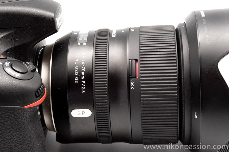

Parce qu’il s’allonge en position 70mm, ce zoom dispose d’un blocage sur le côté droit du fût. Ce blocage interdit la manœuvre de la bague de zoom quand vous portez le boîtier autour du cou ou quand vous le mettez dans votre sac photo.
En position bloquée, le levier affiche une bande rouge qui vous permet de voir très vite pourquoi votre 24-70mm ne zoome plus quand vous manœuvrez la bague, ça va vous arriver comme à moi !
Test Tamron 24-70 f/2.8 G2 : les boutons Autofocus et Stabilisation

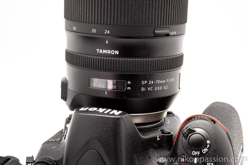

Test Tamron 24-70mm f/2.8 G2 : la fenêtre d’affichage des distances

Test Tamron 24-70mm f/2.8 G2 : les bagues et le verrouillage de zoom
Prise en main – Ergonomie
Bague de mise au point
C’est la plus fine des deux, elle mesure 1 cm de large. Elle est un peu étroite à mon gout en mode manuel, d’autant plus qu’elle est très près du boîtier, il vous faudra prendre soin de bien placer vos doigts pour faire la retouche du point .
La fenêtre de distance de mise au point s’avère très lisible, elle est plus généreuse que celle du Nikon et j’ai trouvé le marquage blanc sur noir plus facile à lire.
Bague de zoom
A l’inverse des deux Nikon, la bague de zoom est en position avant tandis que la bague de mise au point est proche du boîtier. Je préfère cette position qui me permet de changer facilement la focale du bout des doigts comme je le montre dans la vidéo.
Cela me permet de poser ma main au plus près de la lentille frontale pour mieux maintenir l’ensemble boîtier-objectif. Comme de plus ce Tamron 24-70mm f/2.8 est stabilisé, la limite basse pour le flou de bougé est repoussée très loin (voir plus bas le paragraphe stabilisation).

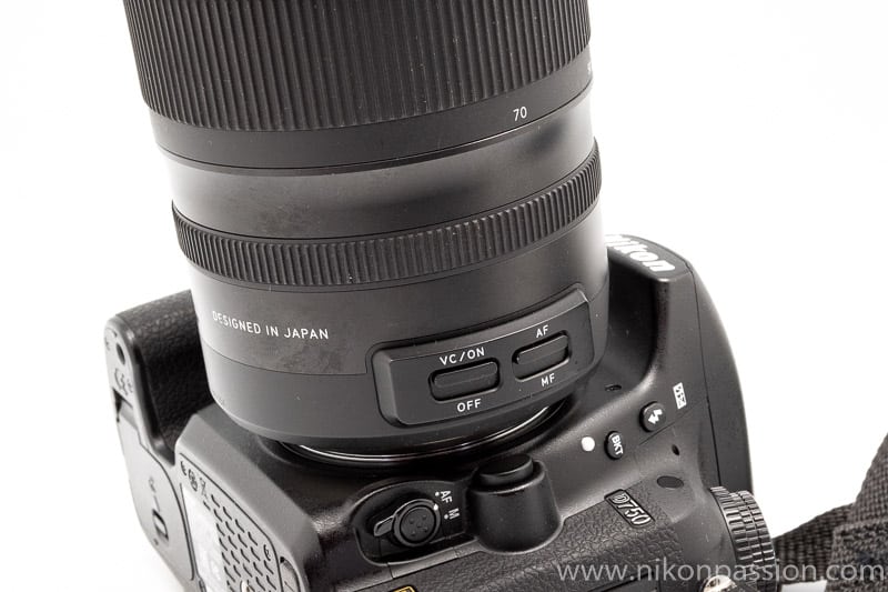

Les commutateurs
Un commutateur permet d’activer ou désactiver le système de réduction des vibrations tandis que l’autre permet de basculer entre autofocus et mise au point manuelle.
Positionnés sur le côté gauche de l’optique ils sont manipulables avec la main opposée à celle qui tient l’objectif si vous êtes droitier. Si vous êtes gaucher faites comme moi, changez vos habitudes !

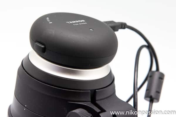

Console Tap-In

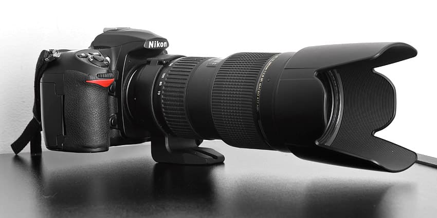

La console Tap-In est un accessoire optionnel que vous pouvez connecter à votre ordinateur (via prise USB) pour mettre à jour le firmware de l’objectif, procéder aux micros-ajustements de l’autofocus (pour éviter le back et front focus) et personnaliser le comportement de l’optique.
Console Tamron Tap-In Test Tamron SP 70-200mm f/2.8 G2
la console Tamron Tap-In
La console Tap-In Tamron permet :
  • le réglage de la mise au point,
  • la personnalisation du limiteur de distance de mise au point,
  • la personnalisation de la mise au point manuelle continue,
  • le réglage du système de stabilisation,
  • l’enregistrement des fichiers de paramètres personnalisés.
L’utilisation d’une console (dock) de mise à jour et personnalisation est une pratique qui se développe chez les opticiens indépendants. Elle a l’inconvénient d’impliquer un coût supplémentaire (environ 90 euros), tenez-en compte lors de l’achat.
En pratique je n’ai pas eu à ajuster quoi que ce soit avec le modèle de prêt, je n’ai constaté aucun problème de back ou front focus ni de besoin d’ajustement fin de l’autofocus. C’est un paramètre à contrôler sur les D810 et D850 plus exigeants que les 24Mp.

    Ce commentaire afin de rectifier mon opinion sur ce 24-70 Tamron.
    Apparemment je ne suis pas le seul à me plaindre des écarts important de l’AF.
    J’ai solutionné le problème de la façon suivante:
    J’ai téléchargé le logiciel Reikan focal afin de faire le réglage précis et ceci à chaque focale comme si j’avais 4 objectifs à focale fixe (24 mm, 35 mm, 50 mm et 70 mm) ce qui m’a permis d’obtenir un réglage précis par focale puis de rentrer ces données dans la Tap-in de Tamron sans suivre vraiment les recommandations puisque avec la tap-in il faut faire 3 mesures par focale (à 0,38 m, 1,00 m et à l’infini) alors qu’avec le Reikan focal c’est une seule distance à 50 fois la focale.
    En rentrant la même correction à 0,38, 1,00 et à l’infini dans la tap-in afin de faire la correction dans l’objectif j’ai obtenu un résultat exceptionnel. Ce n’est plus du tout le même objectif, il est devenu grandiose en terme de piqué et enfin la netteté est au rendez-vous pile au point de la MAP sans front ou back focus et cela quelque soit la focale ou la distance.
    Voilà pour ceux qui auraient eu le même problème que moi.

    J’ai donc commandé la tap-in tamron pour faire un réglage précis du front et back focus au cas ou. Une usine à Gaz et c’est encore pire après.
