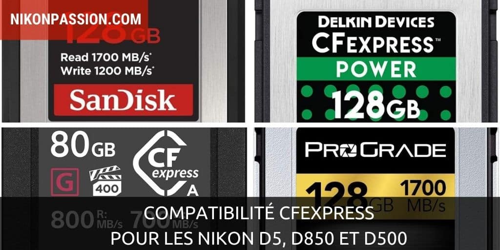

Compatibilité CFexpress pour les Nikon D5, D850 et D500 – les mises à jour firmware
Nikon l’avait annoncée il y a bien longtemps (février 2019), certains l’attendaient impatiemment, la compatibilité CFexpress pour les Nikon D5, D850 et D500 est désormais disponible par mise à jour du firmware.
Voici ce qu’il faut savoir et comment procéder pour pouvoir utiliser une carte CFexpress dans votre reflex Nikon favori. Une fois la mise à jour faite, vous pourrez au choix utiliser les cartes XQD ou CFexpress.

Compatibilité CFexpress pour les Nikon D5, D850 et D500 : le principe
Les Nikon D5, D850 et D500 utilisent depuis leur sortie des cartes mémoire au standard XQD et/ou SD (en savoir plus sur les cartes mémoire pour la photo).
Le format XQD permet de concevoir des cartes plus robustes que les SD, plus fiables et plus rapides aussi. Ces cartes s’avèrent toutefois plus onéreuses que les cartes SD de même capacité, elles impliquent l’utilisation d’un lecteur de cartes XQD spécifique puisque ce format n’est pas compatible avec les lecteurs de cartes SD (le transfert par câble n’est pas recommandé).
Nombreux sont les utilisateurs qui n’ont jamais glissé une carte XQD dans leur reflex Nikon, se contentant lorsque c’est possible d’utiliser une seule carte SD.
Depuis l’arrivée des cartes XQD sur le marché, la technologie a évolué. Le standard CFexpress est apparu en 2006 pour remplacer, à terme, le XQD (Prograde par exemple). Considérées comme plus rapides encore, plus évolutives (jusqu’à 2 To) et tout aussi robustes, les cartes CFexpress s’imposent petit à petit. Elles restent cependant aussi onéreuses que les XQD à capacité égale.
Avec les Nikon Z 6 et Z 7, Nikon a intégré l’utilisation des cartes CFexpress par mise à jour firmware en complément des cartes XQD. Les utilisateurs de reflex rongeaient leur frein en attendant cette compatibilité promise.
C’est chose faite avec la disponibilité des mises à jour firmwares pour les Nikon D5, D850 et D500.
Ne vous attendez toutefois pas à une différence importante entre CFexpress et XQD. Si les cartes CFexpress sont conçues pour lire et écrire plus vite que les XQD, l’électronique interne des reflex Nikon peut ne pas suivre ces rythmes affolants. Comptez plutôt sur l’uniformisation de votre stock de cartes, vous ne serez plus forcé d’avoir des SD, des XQD et des CFexpress si vous utilisez plusieurs appareils photo, vous pourrez éliminer les XQD de l’équation.
Si vous possédez un D850 et un Z 6 par exemple, vous pourrez utiliser les mêmes cartes CFexpress. C’est plus simple et moins coûteux à gérer.
Cette compatibilité est importante pour l’avenir car le standard XQD a vocation à disparaître, il n’est plus utilisé en photo et vidéo que par Nikon, Sony (dans certains camcorders) et PhaseOne dans certains appareils numériques.
