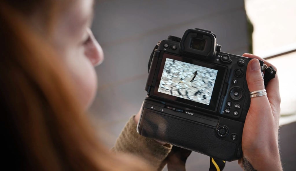

Les photographes animaliers piaffaient à peu près autant que les oiseaux qu’ils adorent photographier, et je les comprends puisque les Zf et Z5II savaient déjà suivre les oiseaux en vol, mais pas le Z6III. « Mais que fait Nikon ?? » Avec la mise à jour firmware 2.00 pour le Z6III, c’est fait, le mode Oiseaux est disponible.
En pratique : une fois l’autofocus Mode Oiseaux enclenché, l’appareil suit automatiquement les oiseaux en vol avec une plus grande précision que sans ce mode. Nikon revendique même la détection dans des environnements complexes, vous savez, lorsque les oiseaux volent aux abords d’une forêt ou de falaises rocheuses. Cette fonction va donc vous faciliter la vie (et la prise de vue animalière) en photo comme en vidéo. Car ne l’oublions pas, le Nikon Z6III est aussi (plus ?) doué en vidéo qu’il ne l’est en photo.

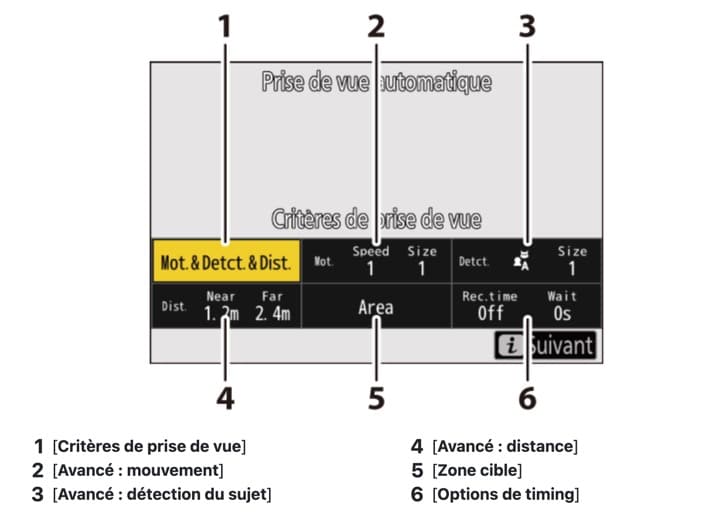

Chez Nikon, la fonction Auto Capture vous permet de configurer des règles de déclenchement à distance. Vous avez bien compris : alors que vous n’êtes pas proche de votre boîtier, celui-ci peut déclencher selon le type de sujet, sa direction et une plage de distance que vous aurez préalablement définie.
Vous allez me dire que déclencher sans être proche de son boîtier est une hérésie ? Que nenni. Certains animaux, par exemple, ne sont visibles que lorsque certaines conditions s’y prêtent. Ou ne sortent que peu souvent. Devoir passer la journée à attendre l’hypothétique passage de votre sujet préféré peut vite être rébarbatif (plus personne n’a le temps pour rien désormais).
Avec la fonction Auto Capture, il vous suffit de poser votre boîtier sur un trépied, de caler le cadre, de programmer l’Auto Capture puis de rentrer tranquillement chez vous voir votre série Netflix préférée en attendant que les photos soient prises de façon automatique si et seulement si les conditions de déclenchement de l’auto-capture sont respectées.
Le Nikon Z6III se transforme ainsi en piège photographique intelligent, autonome et de bien meilleure qualité que les pièges habituels.
Exemple concret : placez le Z6III sur un trépied près d’un point d’eau et laissez l’appareil déclencher uniquement lorsqu’un animal franchit la zone programmée.
