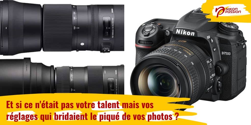

J’en reviens à la question de mon lecteur. Pratiquant la photo animalière, il utilise un reflex Nikon D7500 APS-C avec un zoom téléobjectif Sigma 150-600 mm f/5-6.3 DG OS HSM. Il ne m’a toutefois pas spécifié s’il s’agit de la version Contemporary ou de la version Sports, ce qui peut faire une différence comme nous allons le voir.
Sigma 150-600 pour le Nikon D500 et piqué de vos photos
Les Sigma 150-600 mm f/5-6.3 DG OS HSM Contemporary et Sports
Cette combinaison lui convient, mais lorsque son sujet est éloigné ou se détache d’un fond clair, il me dit que le piqué laisse à désirer. Cela vous parle ? Si vous êtes amateur de longues focales, vous avez peut-être fait le même constat.
Une longue focale, telle que le 600 mm (qui cadre comme un 900 mm en équivalent plein format sur un APS-C), demande une mise au point extrêmement précise. A cette focale la profondeur de champ est minime. Faites le point à une distance de 20 m en ouvrant à f/8 à 600 mm, la profondeur de champ est de 34 cm, c’est peu. Le moindre bougé du photographe ou du sujet peut transformer une photo nette en image floue.
Mon lecteur me dit de plus qu’il a l’habitude de photographier à pleine ouverture, ce qui, dans son cas, signifie f/5.6. Il est tentant d’utiliser la plus grande ouverture possible pour faire entrer un maximum de lumière, cela vous évite de monter en ISO ou d’augmenter le temps de pose. Mais ce n’est pas idéal pour obtenir le meilleur piqué. Les objectifs sont rarement à leur plein potentiel à leur ouverture maximale. C’est le cas du Sigma 150-600 mm, surtout dans sa version Contemporary, moins excellente que la version Sports. La profondeur de champ dans les mêmes conditions, mais à f/5.6, est réduite à 24 cm. C’est très peu.

Je ne connais pas le temps de pose utilisé par mon lecteur, mais en dessous du 1/1 500 ème de seconde avec un 600 mm, il prend des risques. En photo animalière, il n’est pas rare que la lumière naturelle soit plus faible qu’on ne le pense, il n’y a pas de honte à monter en ISO pour maintenir un temps de pose court. Les boîtiers récents gèrent bien les ISO élevés, ils grimpent jusqu’à 12 800 ISO sans souci quitte à réduire le bruit numérique à l’aide d’un logiciel dédié comme Lightroom Classic ou DxO PureRAW.
Nikon D7500, présentation et caractéristiques techniques
le reflex Nikon D7500
Le boîtier maintenant. L’autofocus du Nikon D7500, avec ses 51 points AF, fonctionne bien en détection de phase, mais n’est pas aussi performant que l’autofocus des Nikon D500 ou D850 avec leurs 153 points AF. Les autofocus hybrides des Nikon Z combinent quant à eux détection de phase et de contraste et offrent une mise au point plus rapide et précise, surtout en faible luminosité.
Améliorer le piqué d’image, en conclusion
La situation de mon lecteur n’est pas catastrophique. Avec une approche méthodique, il peut améliorer ses résultats. C’est l’accumulation de plusieurs facteurs qui conduit à ce piqué décevant. En pratique, sans changer de matériel, il peut adapter chaque élément séparément, du choix de l’ouverture au temps de pose, en passant par l’ISO et la mise au point. Il lui restera encore la possibilité d’augmenter la netteté perçue en accentuant ses images en post-traitement, après avoir réduit le bruit numérique au besoin.
