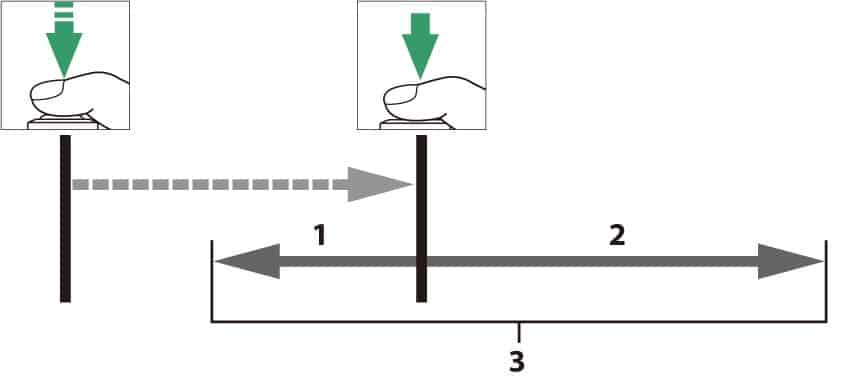

Sachez que cette option permet aussi d’enregistrer des images après le déclenchement, ce que Nikon nomme « prise de vue en post-déclenchement ». Vous suivez toujours ? Non ? Voici un schéma qui va vous aider à comprendre :
prise de vue en pré-déclenchement sur un Nikon Z
illustration (C) Nikon
La zone 1 montre quand débute l’enregistrement des images dans la mémoire tampon (appui à mi-course sur le déclencheur), ou rafale de pré-déclenchement.
Le trait noir vertical épais montre l’instant du déclenchement lorsque vous appuyez complètement sur le déclencheur.
La zone 2 montre le délai pendant lequel le boîtier enregistre des images après appui complet sur le déclencheur, ou rafale de post-déclenchement.
La zone 3 montre l’étendue de la rafale enregistrée sur la carte une fois le déclenchement complet terminé.
