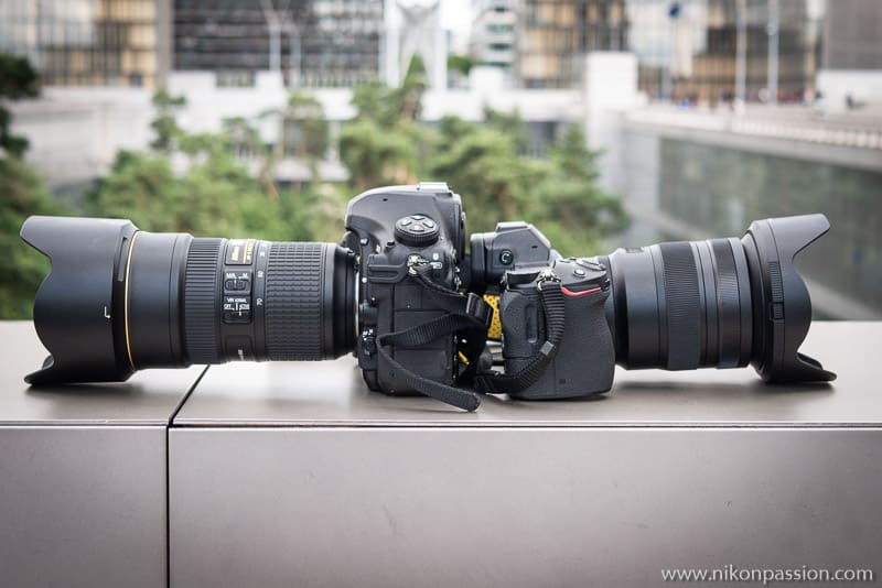

comparatif Nikon 24-70 mm f/2.8
à gauche Nikon D850 + AF-S Nikkor 24-70 mm f/2.8 E ED VR
à droite Nikon Z 7 + Nikkor Z 24-70 mm f/2.8 S

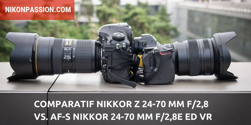

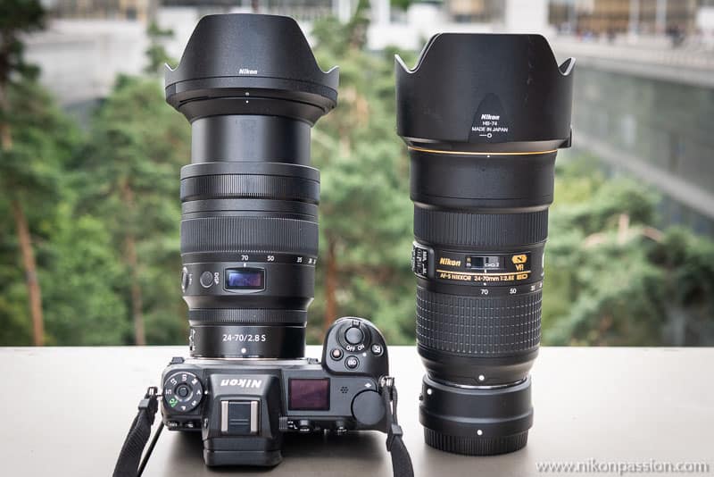

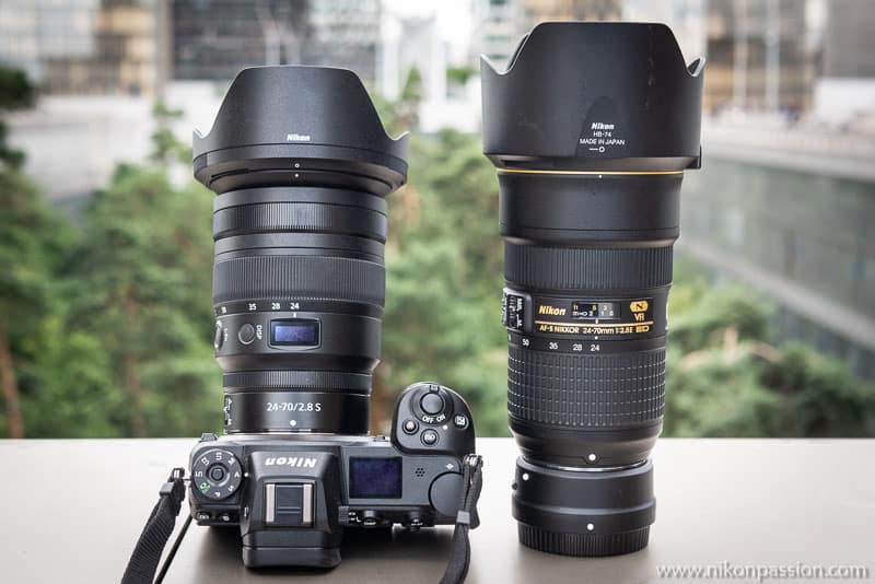

Une photo valant mieux qu’un long discours, voici côte à côte le Nikon Z 7 affublé du Z-2470 aux côté du F-2470 associé à la bague FTZ :
à gauche Nikon Z 7 + Nikkor Z 24-70 mm f/2.8 S
à droite AF-S Nikkor 24-70 mm f/2.8 E ED VR + bague FTZ
L’ensemble 100 % hybride, batterie et carte XQD comprises, pèse 1537 grammes. Avec l’objectif reflex (et la bague), le poids de l’attelage grimpe à 1967 grammes. Une différence de 430 grammes qui fait frôler les 2 kilos !
Cela vient du fait que l’objectif Z-2470 pèse 805 grammes alors que le F-2470 dépasse 1 kilo (1070 grammes pour être précis), auxquels s’ajoutent les 135 grammes de la bague FTZ. À titre de comparaison, le Nikkor Z 14-30 mm f/4 S pèse 485 grammes : à l’épaule, un kit avec un seul objectif transtandard pèsera autant qu’un double kit avec zoom grand angle et transtandard.
À l’usage, le Z-2470 creuse l’écart. Plus récent, il profite d’une ergonomie bien plus moderne que le F-2470. Bien sûr, le commutateur de stabilisation disparaît mais à la place, vous gagnez un écran OLED, une touche fonction et une bague programmable. La qualité de construction est du même niveau même si, du fait de son poids, l’objectif reflex a un petit côté tank supplémentaire.
L’objectif hybride, lui, peut se targuer de son paresoleil doublé de velours – nous avons déjà longuement évoqué les bénéfices de ce détail esthétique qui n’en est pas qu’un. Enfin, rappelons que les deux objectifs utilisent des filtres de 82 mm de diamètre : si vous en possédez déjà, il ne sera pas nécessaire d’en racheter (à la limite, un deuxième filtre UV si vous décidez de faire cohabiter les deux objectifs dans votre parc).

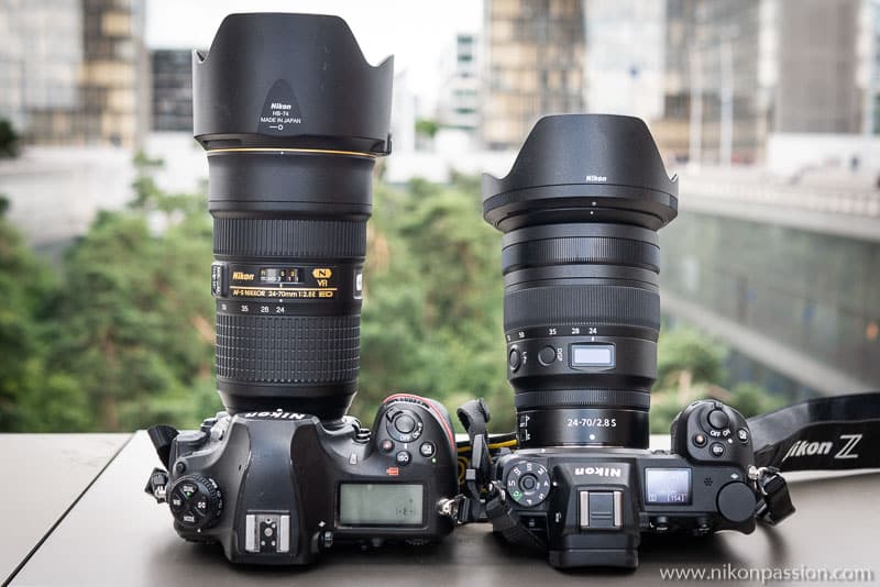

à gauche AF-S Nikkor 24-70 mm f/2.8 E ED VR
à droite Nikkor Z 24-70 mm f/2.8 S
La présence de l’écran OLED peut sembler très accessoire mais, dans la pratique, l’indication de la focale exacte sur le Z-2470 est un plus indéniable. Par exemple, si vous êtes du genre maniaque et souhaitez travailler au 50 mm pile poil, il vous suffit de vous référer au petit écran pour trouver d’un coup d’œil la bonne position.
Avec le F-2470, il va falloir tâtonner : les graduations sur la bague de focale n’étant pas exactes, si vous vous positionnez à 50 mm, vous serez en fait quelque part entre 48 mm et 52 mm. En fait, plutôt vers 48 mm. Il faudra alors passer par le menu lecture et consulter les données EXIF pour vérifier la focale à laquelle vous travaillez réellement. Dans les travaux demandant de la précision, ce gain de temps se révèle rapidement appréciable puis devient indispensable. L’essayer, c’est l’adopter.
