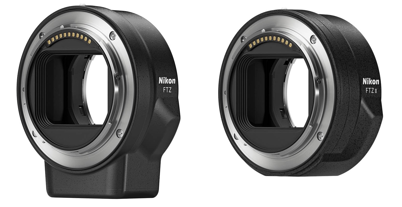

Bague Nikon FTZ vs FTZ2
Vue de profil, les bagues Nikon FTZ (à gauche) et FTZ2 (à droite) sont identiques au support pour trépied près pour la bague FTZ.

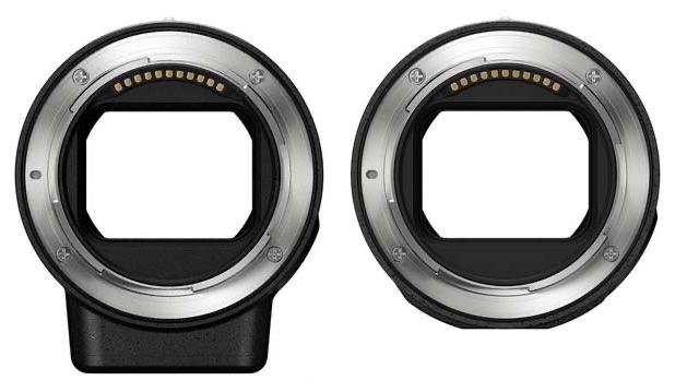

Vue de face, seul le support pour trépied, à nouveau, différentie ces deux bagues.
Conception et taille
La première version de la bague d’adaptation Nikon FTZ présente un design plus grand avec une face inférieure proéminente. Cette partie s’étend en dessous de la bague, pouvant servir de support ou de prise en main supplémentaire. Cependant, cette conception peut gêner l’utilisation de certains trépieds.
Avec la FTZ II, Nikon a supprimé la proéminence inférieure, pour un design plus compact. La bague est moins encombrante et plus compatible avec les trépieds ou accessoires de fixation.
