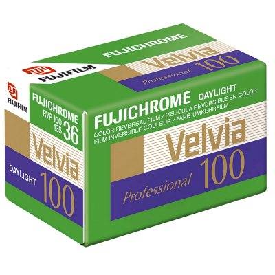

Mes aventures au labo … ou développement d’une Fuji Velvia dans une casserole !

J’ai aussi un boîtier numérique qui me satisfait pleinement pour la couleur. Seulement voilà : le moyen format, c’est tentant… Et le mieux, ce serait de faire de la diapo en moyen format, non ? Une bonne Velvia en 6×7, ça doit en avoir, de l’allure…
Mais confier des diapos moyen format à un labo, ça risque de faire mal au portefeuille. Serais-je donc capable de développer moi-même les diapos ? On dit que le développement de la couleur, c’est difficile…
Une seule solution : faire un test en 24×36. J’achète deux pellicules. Il faudra faire les photos ; la partie la plus facile.

Un peu plus tard, ça se confirme. Le voile a disparu. Les résultats sont remarquables. Les couleurs saturées de la Velvia sont un régal sur ma table lumineuse. Bon, oui, ok, en fait de table lumineuse, c’est la lampe de mon scanner, mais c’est mieux que rien.
