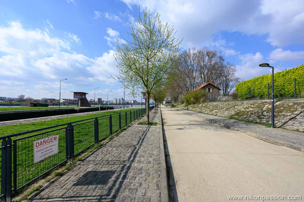

L’inconvénient principal d’un objectif grand angle est de déformer les perspectives s’il est mal utilisé. Cela se traduit, comme vous pouvez le voir sur la photo ci-dessous, par des verticales qui penchent, vers l’intérieur ou l’extérieur de la photo.
Plus la focale est courte, plus l’effet est prononcé.
La photo est pourtant bien cadrée, l’horizon est droit, l’arbre au centre de l’image est vertical. Mais pas le lampadaire à droite ni les poteaux de la clôture à gauche.

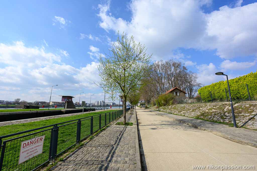

Sur cette autre photo c’est l’effet inverse, le lampadaire penche vers l’extérieur tout comme les poteaux de la clôture.

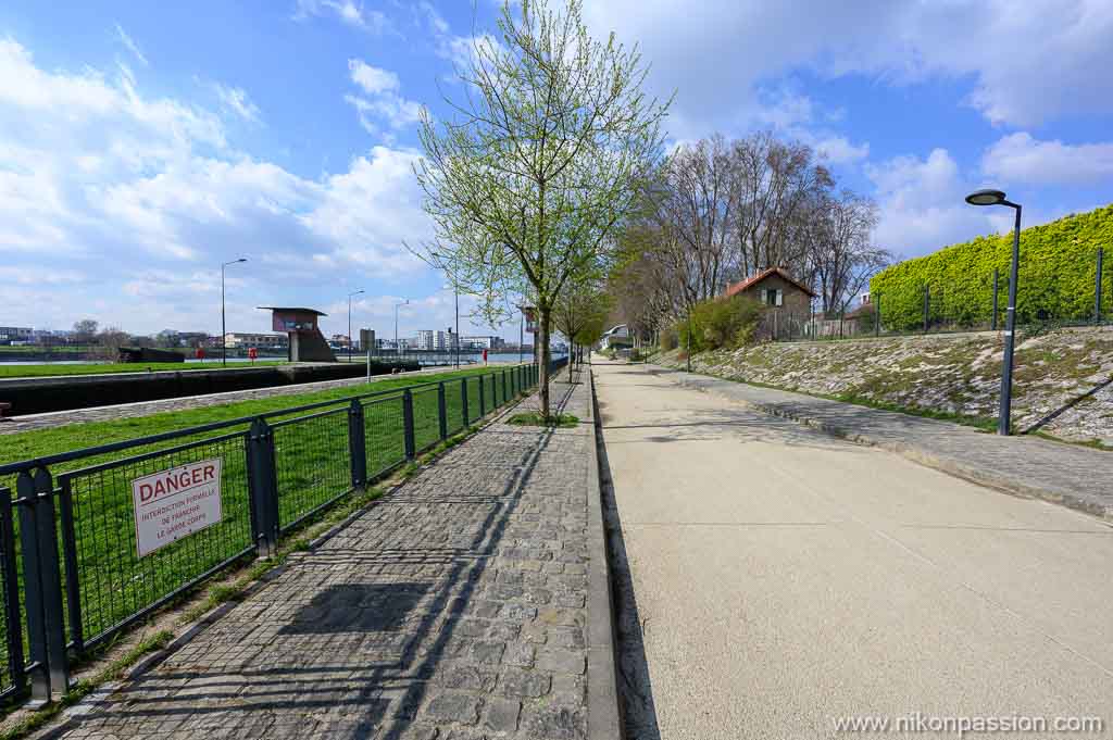

Sur cette troisième photo, le lampadaire est bien vertical, les poteaux de la clôture aussi et tous les autres éléments sont bien représentés dans l’espace.
Pourtant, entre ces trois photos je n’ai changé ni de place ni de réglage. Il ne s’est écoulé que quelques dixièmes de seconde.

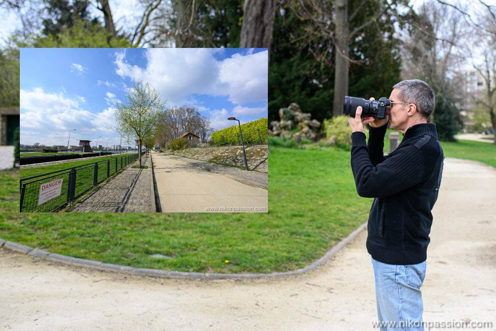

Voici la prise en main qui a donné la première photo avec des perspectives qui partent vers l’intérieur (le résultat apparaît en superposition). L’appareil photo penche vers le haut.

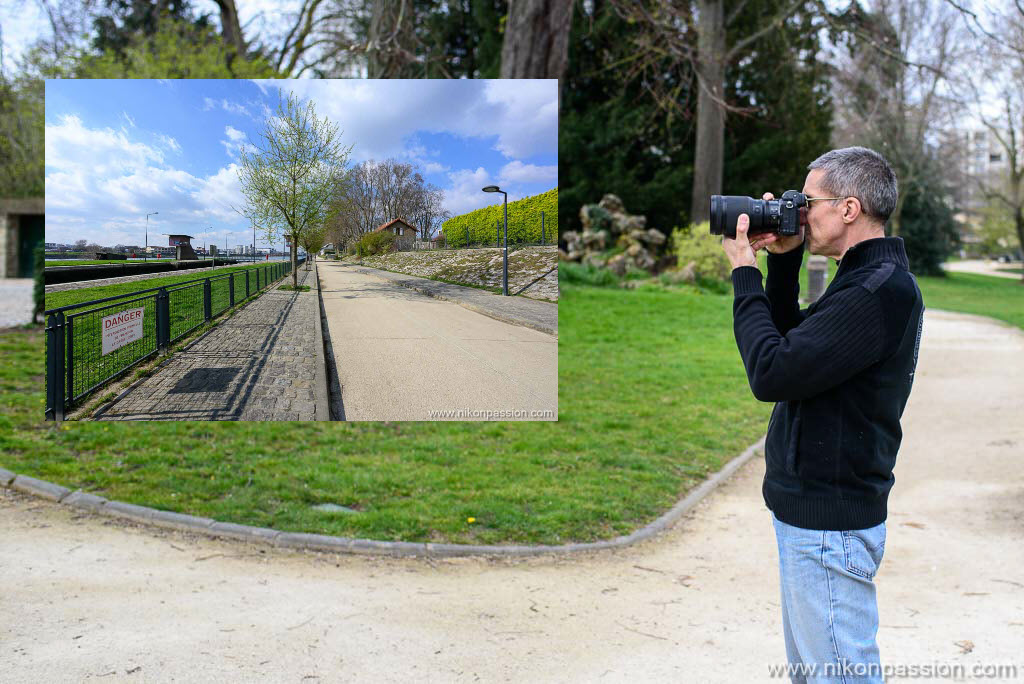

Voici la tenue en main qui a donné la seconde photo avec des perspectives qui partent vers l’extérieur. L’appareil photo penche vers le bas, moins que sur la photo précédente mais suffisamment pour provoquer un effet indésirable :

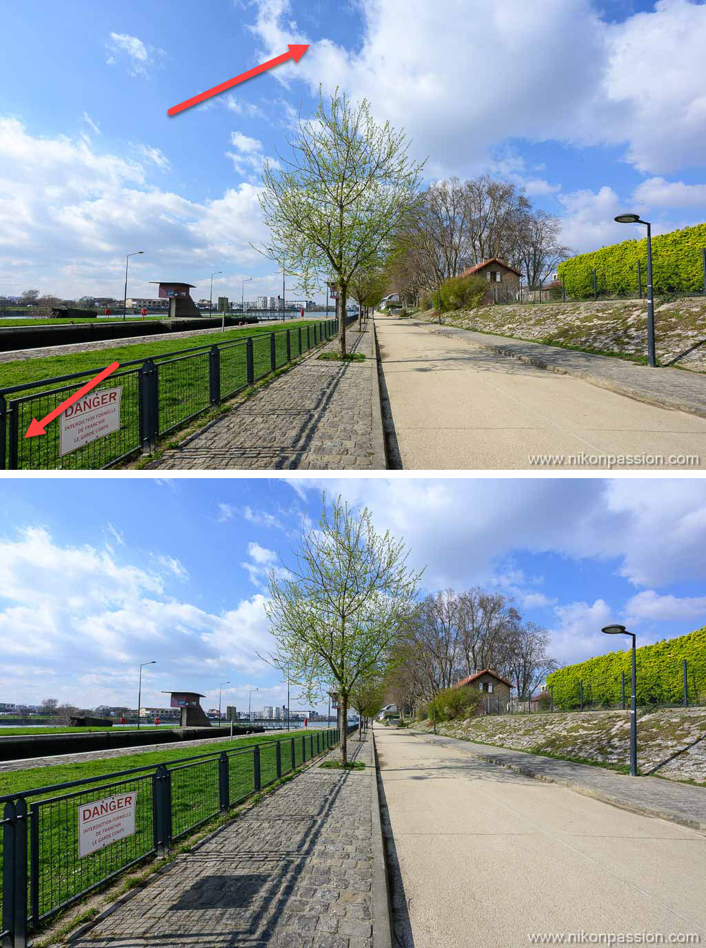

La photo ci-dessous est celle dont les perspectives penchent vers l’intérieur, et que j’ai redressée à l’aide de la fonction « transformation verticale » de Lightroom Classic. Afin d’éviter les bords blancs résultat de ce redressement, le logiciel a recadré la photo, je n’ai pas d’autre choix.
Remarquez la différence de cadrage illustrée par les flèches rouges sur la photo du haut, par rapport à la photo bien cadrée en dessous.
photo du haut redressée et recadrée
photo du bas cadrée correctement à la prise de vue
Si vous aviez cadré un élément important au premier plan, comme l’ombre du panneau au sol ici, il disparait avec le redressement.
Sur cette dernière illustration, j’ai superposé la photo dont les perspectives penchent vers l’extérieur, une fois redressée et recadrée, à la photo « correcte ».
Les flèches vous montrent les deux zones principalement affectées par ce redressement.
L’effet du recadrage se fait moins sentir mais j’ai perdu une partie intéressante de l’ombre de la grille ainsi que le sommet de l’arbre.
