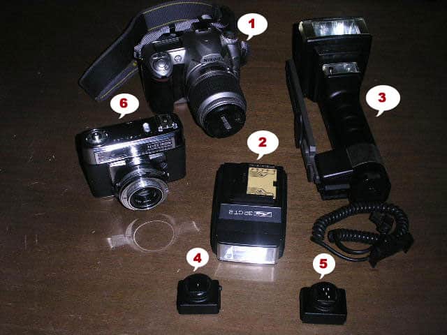

Matériel utilisé pour les tests
  1. Nikon D50 (les boîtiers plus récents sont utilisables aussi)
  2. Flash Metz 32 CT2
  3. Flash Torche Metz 45 CL4
  4. Sabot standard Metz 30, recommandé par le support Metz.de
  5. Sabot Metz  343 pour appareils Nikon, pour me permettre de voir les automatismes gardés
  6. Un modèle, plus tout jeune, certes, mais très patient

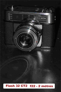

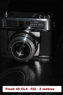

–    Le diaphragme à régler sur l’appareil est défini en fonction de la distance flash / sujet et du nombre guide du flash à 200 iso soit :
– 32 (NG à 100 iso) x 1,4 (Conversion à 200 iso)  / 2 (distance flash sujet) = 22, 4
Soit un diaphragme de 22
–  45 (NG à 100 iso) x 1,4 (Conversion à 200 iso)  / 2 (distance flash sujet) = 31, 5
Soit un diaphragme de 32.

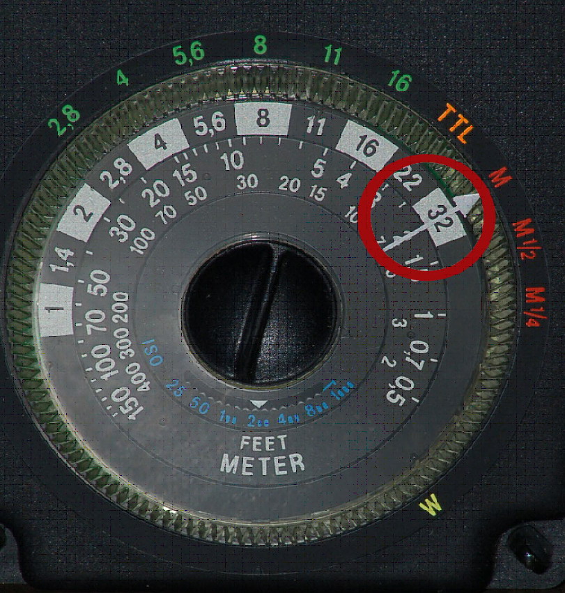

–    Il n’est pas utile de ressortir vos bouliers d’école, car le flash sait nous indiquer le diaphragme requis en lisant sa valeur en face de la distance. (Ne pas tenir compte de la flèche qui indique le réglage Manuel et qui est indépendante de l’indication distance diaphragme)

Les deux flashs ont donnés le même résultat :
Un éclair trop visible sur les parties métalliques du sujet.
Le gainage de l’appareil manque de noirs.
On distingue l’ombre du sujet sur le support.
