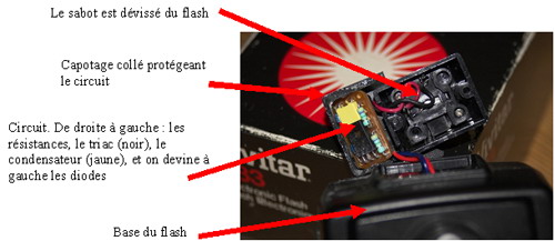

Enfin, est venu le moment de l’intégration dans le flash. En effet, le circuit mesurant 23mm x 12mm pour une épaisseur maxi de 6mm, je ne doutais pas de trouver une place à l’intérieur.
Comment adapter un ancien flash sur un boîtier Nikon récent ?
Malheureusement, comme on peut le voir sur la photo, il est à peu près impossible de trouver de quoi caser ce petit circuit (je vous vois venir, mais non, la grande place vide au milieu, c’est le compartiment des piles !).
Qu’à cela ne tienne, après avoir galéré pour faire rentrer toute cette tripaille à sa place et refermer le flash, j’ai légèrement entamé le côté du sabot vers les coins (deux vis à défaire), juste pour faire passer les câbles et j’ai fabriqué une petite boîte collée à la cyano-acrylate, tout juste assez grande pour contenir le circuit.
Finalement, cette verrue n’est pas trop visible et protège à la fois le circuit et l’utilisateur (une décharge de 300 volts n’est jamais très agréable).
J’oubliais : le coût de cette opération se monte à moins de 5 euros, et c’est finalement très simple à monter (6 composants seulement). Il faut bien sûr être soigneux, mais rien n’est insurmontable. Ne pas oublier de demander au vendeur de vous indiquer le brochage du triac pour que cela ait une chance de fonctionner.
