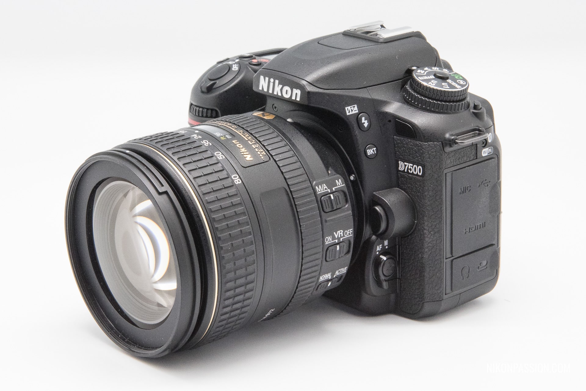

Capteur APS-C 20Mp du D500, sans filtre passe-bas
Le Nikon D7500 reprend le capteur 20.9 Mp du Nikon D500 qui a largement fait ses preuves en terme de montée en ISO. Le D7500 gagne un cran de sensibilité par rapport au D7200 qui ne déméritait déjà pas (voir la comparaison des modèles experts DX).
La plage de sensibilité native est de 100 à 51.200 ISO tandis que les modes étendus autorisent des valeurs extrêmes de 50 ISO et 1.64 million d’ISO (!).
Si les résultats sont identiques à ce que l’on connaît du D500, ce D7500 devrait pouvoir déclencher en JPG à 12.800 ISO sans générer un niveau de bruit trop visible sur les images. Et proposer des RAW tout à fait gérables ensuite jusqu’à 51.200 ISO.
Le D7500 propose le mode de mesure pondérée sur les hautes lumières pour éviter de brûler les visages – par exemple – si vous photographiez des personnes lors de spectacles ou toute scène peu éclairée.

Autofocus 51 points MultiCAM 3500
C’est LE différenciateur entre le D7500 et le D500 : le module AF à 51 collimateurs dont 15 en croix est repris du Nikon D7200, Nikon n’ayant pas souhaité utiliser le bien plus intéressant module AF à 153 collimateurs et détection à -4Ev.
Ce module est historique chez Nikon et a fait ses preuves sur de nombreux modèles experts et pros de la gamme. Il marque toutefois le pas sur celui des D500 et D5 avec une couverture moindre de la zone cadrée et, surtout, une sensibilité limitée sur le D7500 à -3Ev contre -4Ev sur le D500 (et le D750 par exemple).
Les amateurs de photo d’action et de photo en basse lumière devront y réfléchir à deux fois avant de décider car l’autofocus peut faire la différence et il serait dommage de passer à côté des performances du D500 en la matière.
Pour les autres, ce module 51 points reste une des références du marché, il est d’autant plus intéressant avec un boîtier DX du fait du format réduit du capteur vs. le plein format.
Le D7500 autorise le micro-ajustement de la mise au point en Live View pour régler simplement les problèmes de front et back focus bien connus. Ce nouveau principe évite le recours à un réglage empirique dans le menu, il suffit maintenant de suivre la procédure pour régler vos optiques (-20, +20) avec précision.
Le D7500 propose un nouveau mode AF Groupe à 4 collimateurs (5 sur les modèles pros) pour permettre un meilleur suivi du sujet en mouvement (photo de sport par exemple).

Le Nikon D7500 adopte un profil légèrement différent de celui du D7200. Il s’avère un peu plus léger et propose une poignée plus creuse. Si le gain de poids (35gr.) reste négligeable, la tenue en main devrait s’avérer bien meilleure.
L’essentiel des commandes est repris du D7200, avec la couronne traditionnelle sur le côté gauche du capot supérieur donnant accès aux différents modes de prise de vue. A droite un bouton ISO fait son apparition à proximité du déclencheur afin de faciliter le changement de sensibilité.
Déception par contre avec la perte d’un emplacement de carte mémoire en raison de la modification du grip, plus creux qui laisse moins de place sur le coté droit du boîtier. C’est d’autant plus dommage que le double slot a un vrai intérêt pour séparer photos et vidéos ou RAW et JPG. Cet emplacement unique ne supporte pas les cartes UHS-II à l’inverse du D500, un point négatif à ajouter à l’encontre du D7500.
Le viseur optique reprend les caractéristiques du D7200 : couverture 100%, grossissement x0,94 (x1 sur le D500). Nikon annonce par contre un nouveau bloc optique pour ce viseur, les premiers tests nous diront ce qu’il en est en matière de confort de visée.

Le châssis du Nikon D7500 est fabriqué en fibre de carbone et non en alliage de magnésium comme le D500 et d’autres modèles experts-pros de la marque. C’est le prix à payer pour disposer d’un reflex plus léger (640gr. contre 760 pour le D500 et 675 pour le D7200), mais moins résistant que les modèles pros.
Ce D7500 reste étudié pour rester étanche aux poussières et à l’humidité (sous la pluie par exemple), il comporte pour cela des joints d’étanchéité nombreux.
L’obturateur mécanique est construit pour résister à 150 000 déclenchements (valeur indicative) tout en offrant une vitesse maximale de 1/8000ème de sec. et la synchro flash au 1/250ème.
