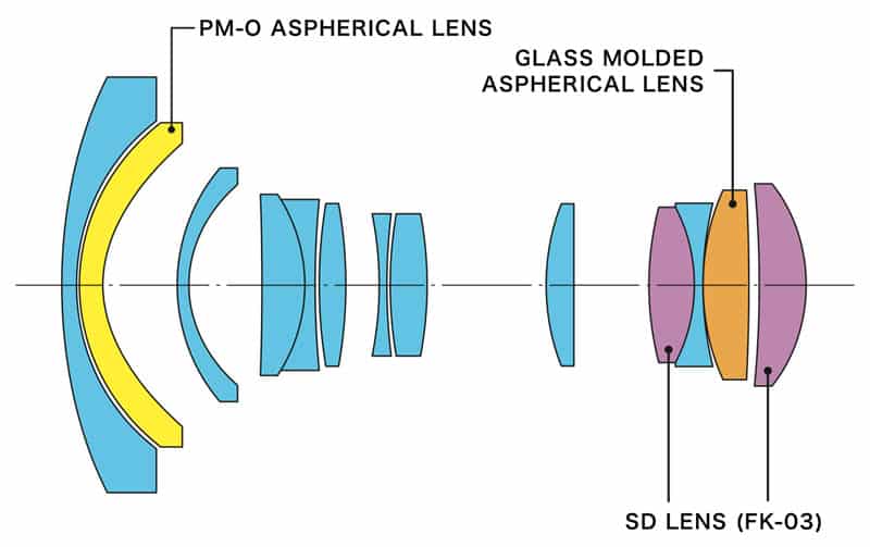

La formule optique comprend 13 lentilles en 11 groupes, la lentille frontale reçoit un traitement multicouche favorisant la transmission optique et minimisant l’effet de flare (lumière parasite).

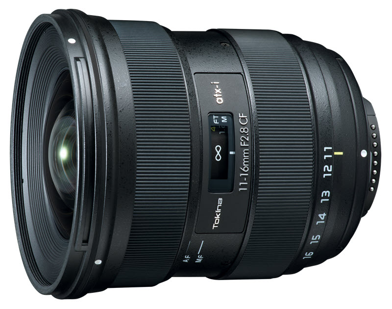

La construction est optimisée, selon la marque, et le design plus moderne. La prise en main devrait être meilleure, les cannelures des bagues apparaissent plus fines et la  friction plus précise et douce, toujours selon Tokina.

  • Distance focale : 11-16 mm
  • Ouverture maximale : f/2.8 constante
  • Ouverture minimale : f/22
  • Construction : 13 éléments en 11 groupes
  • Angles de vue : 104°~82°
  • Mise au point minimale : 0.3 m
  • Ratio macro : 1:11.6
  • Diaphragme : 9 lamelles
  • Longueur : 84 mm
  • Diamètre total maximal : 89.2 mm (Nikon) – 91.7 mm (Canon)
  • Poids : 555 g
  • Filetage filtres : ø77 mm
