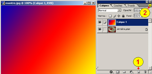

  • Chargez l’image de la montre sous Photoshop et ouvrez la fenêtre des calques [Fenêtre…Calques]
  • Cliquez sur l’outil « Créer un nouveau calque » qui se trouve en bas à droite de la fenêtre des calques. Si vous ne savez pas où il est survolez les différents boutons en prenant la précaution d’attendre quelques secondes pour voir s’afficher la bulle d’informations (n° 1 de la prochaine copie d’écran).
  • Si le pot de peinture est affiché dans la barre d’outils, cliquez dessus avec le bouton droit de la souris et sélectionnez l’option « Dégradés ».
  • Dans la liste déroulante qui s’est affichée en haut à gauche, sélectionnez le dégradé Bleu-Rouge-Jaune.
  • Cliquez sur le calque intitulé « Calque 1 »
  • Tracez une diagonale sur la montre d’en haut à gauche vers le coin en bas à droite.
Vous devez obtenir ceci :

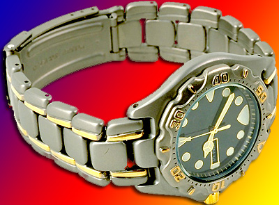

  • Effectuez un double-clic sur le calque d’arrière-plan et faites-le passer au-dessus du Calque 1 par un glisser-poser.

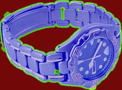

  • Cliquez sur [Filtre…Extraire]
  • Cliquez sur la loupe qui se trouve dans la barre d’outils de gauche, cliquez deux fois sur l’image pour augmenter sa taille, puis sélectionnez le stylo (en haut)
  • Dans les options d’outils situées à droite de votre écran, cochez la case « Sélection optimisée » et fixez à 15 la valeur de l’épaisseur du stylo.
  • Faites le tour de la montre en déplaçant votre zone de travail chaque fois que vous en aurez besoin à l’aide de la main située dans la barre d’outils. Faites également le tour de l’intérieur du bracelet. Tout contact avec le fond marron doit être marqué, y-compris lorsque le fond marron est visible entre les maillons.
  • Cliquez sur le pot de peinture qui se trouve dans la barre d’outils et cliquez entre les aiguilles de la montre.
Tutoriel Photoshop : Le filtre d’extraction

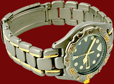

  • Cliquez sur OK, la montre est détourée, tout ce qui est à l’intérieur du contour est conservé, le fond est devenu transparent.
  • Cliquez sur le bouton des options de la fenêtre des calques (n° 2 sur la 2e image) et sélectionnez la fonction « Options de fusion » puis cochez « Ombre portée » dans le menu de gauche de la fenêtre qui s’est ouverte. Cliquez sur OK, il ne vous reste plus qu’à sauvegarder votre travail.
Vous devriez obtenir ceci :
