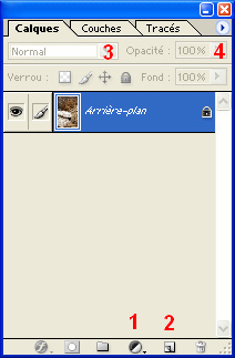

Ouvrez la fenêtre des Calques [ Fenêtre…Calques ] si vous ne la voyez pas sur votre espace de travail. Dans ce tutoriel nous aurons besoin, dans l’ordre, des outils :
  1. Créer un nouveau calque de remplissage ou de réglage
  2. Créer un nouveau calque
  3. Options de fusion et
  4. Le curseur d’opacité
Conversion en Noir & Blanc d’une photo couleur
Cliquez sur l’outil n° 1 et sélectionnez la fonction « Mélangeur de couches ». Cochez la case « Monochrome ». Votre photo doit passer en Noir & Blanc. Vous noterez que Photoshop met la couche source Rouge à 100% et les deux autres couches à 0%. En fait la somme des pourcentages Rouge + Vert + Bleu doit être égale à 100%. Faites des essais pour vous familiariser avec les effets générés sur une photo N&B par des dosages différents. Ici, nous prendrons R = 33% V = 33% et B = 34%

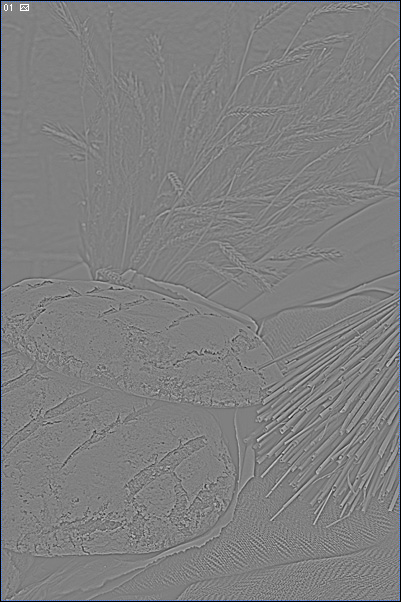

Faites glisser votre calque sur l’outil n° 2 pour le dupliquer. Appliquez au calque supérieur le filtre « Passe-Haut » qui se trouve dans les filtres « Divers » et fixez le curseur à 1 pixel. Seules les lignes du graphisme doivent être visibles. Cette valeur dépend donc des caractéristiques de la photo à renforcer. Vous devez voir ceci :

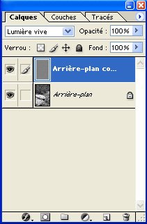

4. Dans la liste déroulante 3 des options de fusion, sélectionnez l’option « Lumière vive » : votre fenêtre des calques doit être comme ceci :
