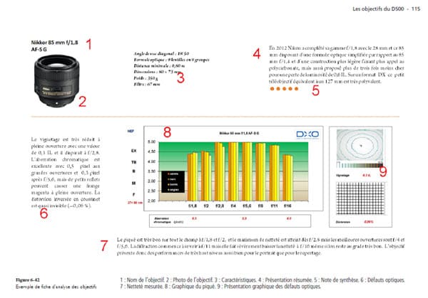

Dès la page 92 nous entrons dans le vif du sujet : les fiches de résultats des tests d’objectifs pour le Nikon D500 (car c’est bien pour cela que nous sommes là).
Chaque fiche comprend la présentation de l’objectif, ses caractéristiques principales et une note globale sur 5. Selon qu’il s’agit d’une focale fixe ou d’un zoom, vous trouverez les performances relevées pour chaque focale sur un D500 :
  • vignettage,
  • distorsion,
  • aberration chromatique,
  • piqué.
Si vous êtes pressé, lisez la synthèse faite par l’auteur, vous y trouverez son avis et des conseils d’utilisation pour chaque optique (par exemple l’ouverture à privilégier).
