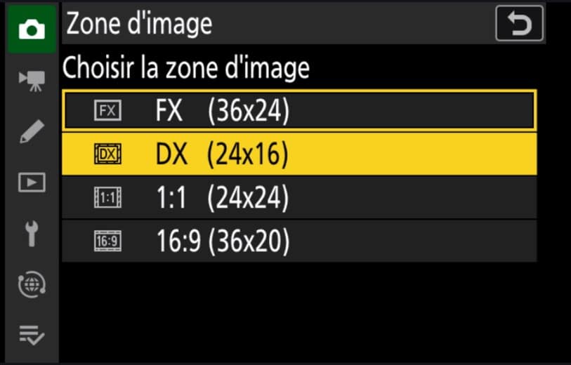

Comment passer en mode DX sur un Nikon Z
Comment passer en mode DX sur un Nikon Z dans le menu Prise de vue > Zone d’image
Rappelez-vous, on a dit que seule la partie centrale du capteur plein format était utilisée.
Résultat, votre beau capteur de 24 Mp n’en donne plus que 10 en recadrage DX. Adieu les grands tirages (au-delà de 60 cm). Les plus généreux 45 Mp des Z7II, Z8 et Z9, eux, en conservent encore 20. De quoi faire des tirages de bonne taille.

  • le recadrage logiciel en post-traitement, à partir de toute l’image plein format, offre plus de latitude car il permet de recadrer sans forcément centrer le recadrage
Perd-on de la définition en mode DX ?
Oui. Le recadrage DX utilise une surface réduite du capteur, ce qui diminue le nombre total de pixels. Un capteur de 24 Mp passe à environ 10 Mp, et un 45 Mp à environ 20 Mp.
Un téléconvertisseur fait-il perdre de la lumière ?
Oui. Le TC-1.4× réduit l’ouverture de 1 IL (f/2.8 devient f/4), et le TC-2.0× de 2 IL (f/2.8 devient f/5.6). Cela peut impacter l’exposition et la réactivité de l’autofocus, surtout en basse lumière.
Peut-on cumuler mode DX et téléconvertisseur ?
Oui. Rien n’empêche d’utiliser un convertisseur optique et d’activer ensuite le mode DX. Cela augmente fortement la portée équivalente, mais réduit aussi la luminosité et la définition.
Tous les objectifs Nikon Z sont-ils compatibles avec les convertisseurs ?
Non. Les téléconvertisseurs Nikon Z ne sont compatibles qu’avec certains téléobjectifs de la gamme S, comme les 70-200 mm f/2.8, 100-400 mm ou 400 mm f/4.5. Les zooms polyvalents (24-200 mm) ne sont pas compatibles.
Que choisir entre mode DX et convertisseur ?
Le mode DX est gratuit, immédiat, idéal en basse lumière ou pour les zooms non compatibles. Le convertisseur offre une vraie allonge optique sans perte de définition, mais au prix d’une perte de lumière. Les deux peuvent se compléter selon les situations.
Convertisseur ou mode DX : conclusion
Le choix entre recadrage DX et convertisseur ne se résume pas à une simple question de budget ou de facilité. Il s’agit d’une décision technique et photographique qui a un impact réel sur les caractéristiques de l’image finale.
Le recadrage DX est une solution simple, gratuite, sans compromis sur la luminosité ni sur la réactivité. Il faut simplement accepter la perte de définition.
Le convertisseur, lui, préserve la définition maximale tout en modifiant les caractéristiques optiques. Mais il impose des compromis en termes d’exposition et, parfois, d’autofocus.
Le photographe exigeant (que vous êtes), équipé d’un Nikon Z plein format, doit maîtriser ces deux approches et leurs implications techniques pour exploiter pleinement la souplesse du système. Il faut savoir adapter la configuration aux conditions de prise de vue et aux priorités créatives du moment.
Loin d’être exclusives, ces deux solutions peuvent au contraire se compléter harmonieusement dans une pratique photographique assumée et experte.
