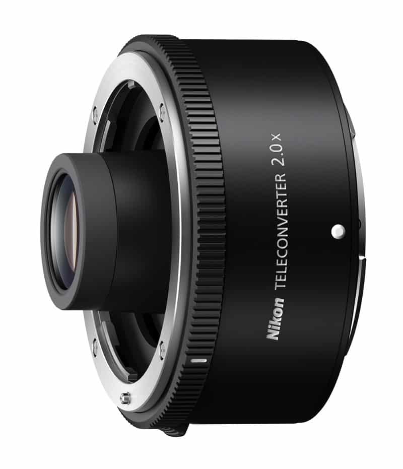

convertisseur Nikon Z TC-2.0x (doubleur de focale)

Convertisseurs pour hybrides Nikon Z TC-1.4 X et TC-2.0
Ces deux convertisseurs de focale Nikon Z TC sont compatibles avec la plupart des hybrides Nikon, ils respectent le standard NIKKOR Z.
La distance minimale de mise au point est celle de l’objectif.
La formule optique comprend :
- 6 lentilles en 4 groupes (dont 1 lentille asphérique et des lentilles avant et arrière traitées au fluor) pour le Z TC-14,
- 8 lentilles en 5 groupes (dont 1 lentille asphérique et des lentilles avant et arrière traitées au fluor) pour le Z TC-20.
Les convertisseurs Nikon Z chez Miss Numerique

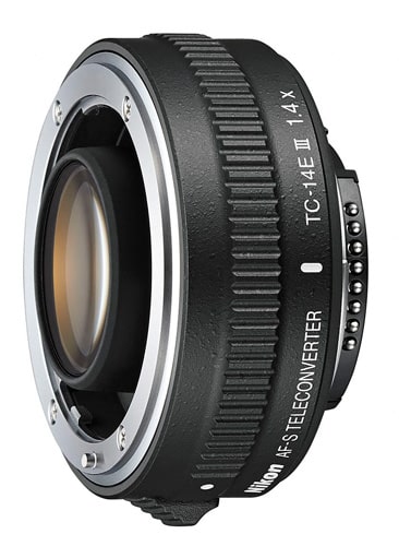

Convertisseurs pour reflex Nikon TC-14, TC-17 et TC-20
Ces trois convertisseurs de focale Nikon TC sont compatibles avec la plupart des reflex Nikon, ils respectent le standard Nikon AF-S et AF-I.
- 5 lentilles en 5 groupes pour le TC-14,
- 7 lentilles en 4 groupes pour le TC-17,
- 7 lentilles en 6 groupes pour le TC-20.
Il existe plusieurs versions de ces convertisseurs Nikon TC, vérifiez dans le tableau de compatibilité Nikon laquelle utiliser avec vos objectifs et votre boîtier.
Les convertisseurs Nikon F chez Miss Numerique

La réponse est NON avec le Z1,4x et dans doute aussi pour le Z2,0x pour une raison simplement d’ encombrement physique :
le fût extérieur mâle « avant » du 1,4x est trop long pour se loger dans le logement « arrière » intérieur du Z 105 mm f2,8 macro , pas assez profond .
